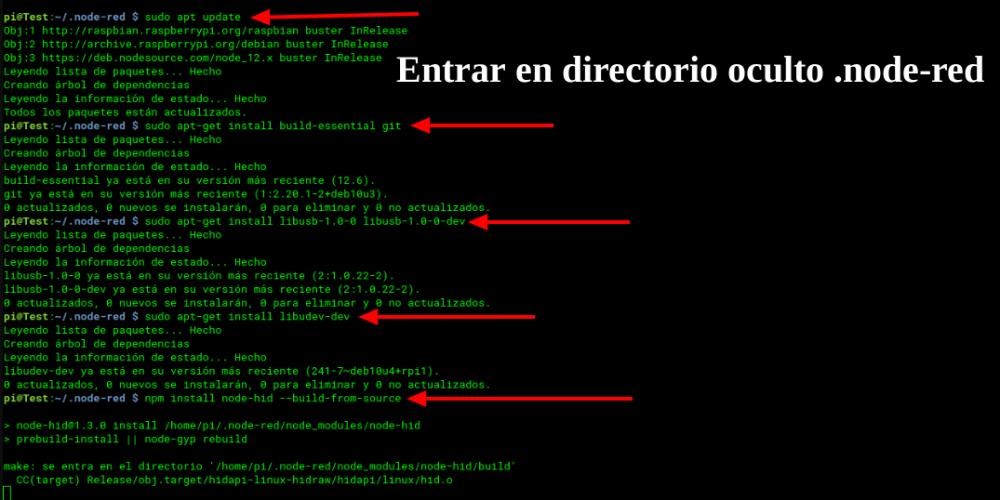

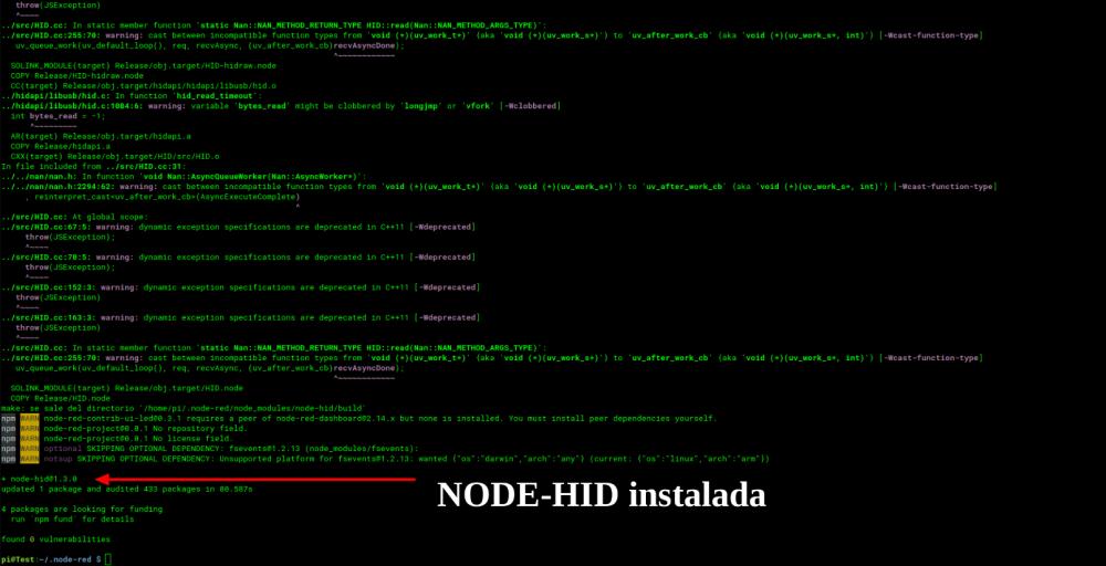

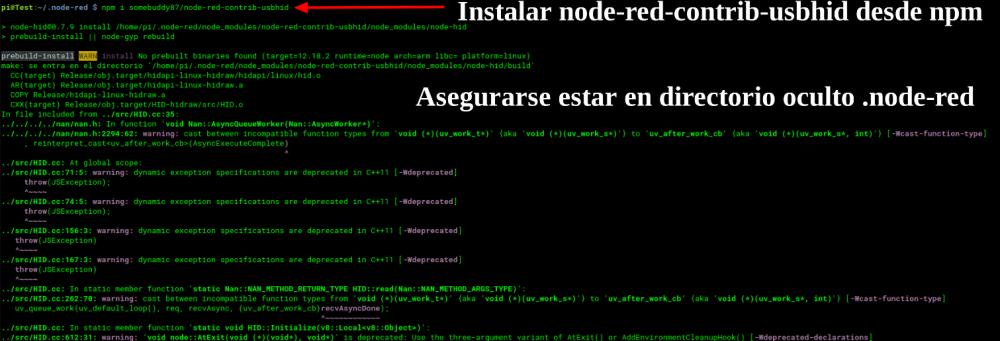

    Pongo fotos en orden del proceso de instalacion de la API (node-hid) y de los nodos en paleta (node-contrib-usbhid). No creo que tengais mucho problema en seguirlos. Estan bastante claros.
    [NODERED] Conexion con Axperts Voltronics por puerto USB.-instalandodependenciasparausbhidnodered.jpg
    [NODERED] Conexion con Axperts Voltronics por puerto USB.-instalandodependenciasusbhidnodered2.jpg

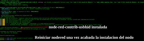

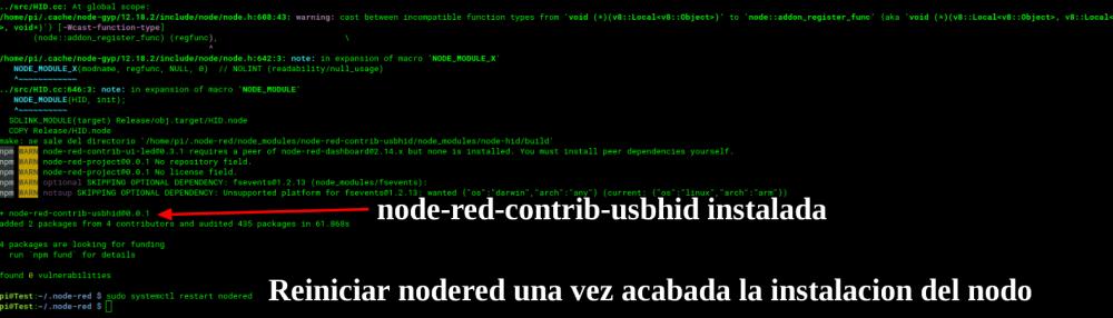

    Desde .node-red teclead npm i somebuddy87/node-red-contrib-usbhid
    [NODERED] Conexion con Axperts Voltronics por puerto USB.-instalandonode-red-contrib-usbhiddesdenpm.jpg
    [NODERED] Conexion con Axperts Voltronics por puerto USB.-acabandodeinstalarnode-red-contribusbhid.jpg

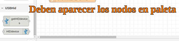

    Ahora vamos a nuestra plataforma NODE RED y tendremos que ver los nodos usbhid instalados en la paleta:

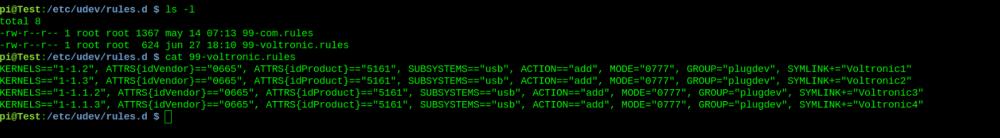

    Antes de ponernos a funcionar con el usbhid tenemos que dar permisos de lectura y escritura a los dispositivos que se van a generar cuando usemos usbhid.
    Volvemos a linea de comandos. Tendremos que crear el archivo 99-voltronic.rules con sudo y añadir las lineas de la foto:
    [NODERED] Conexion con Axperts Voltronics por puerto USB.-permisosusbnoderedvoltronic.jpg
    De esta forma los 4 usbs en cuanto detecten un HID con ese Idproduct e Idvendor tendran los permisos de lectura y escritura para la plataforma. Mirad tambien como he asignado un symlink virtual a cada conector USB para ese HID. Asi podreis asignar fisicamente un dev a cada puerto usb.
    Una vez creado el archivo rules tendreis que reiniciar el sistema para que los cambios hagan efecto.

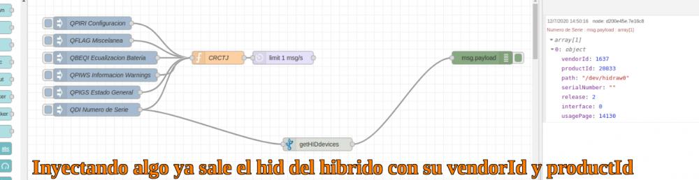

    De momento se ve que la plataforma detecta el HID del hibrido con el nodo getHIDdevices.

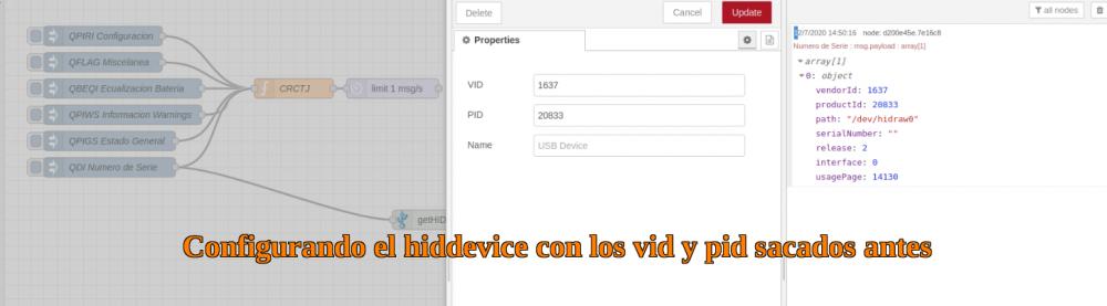

    Ponemos el nodo de HIDdevices y configuramos los datos que nos ha dado el getHIDdevices:

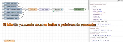

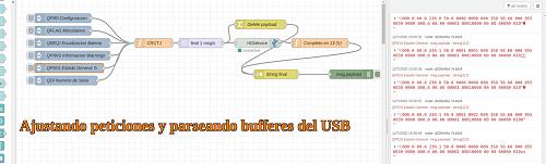

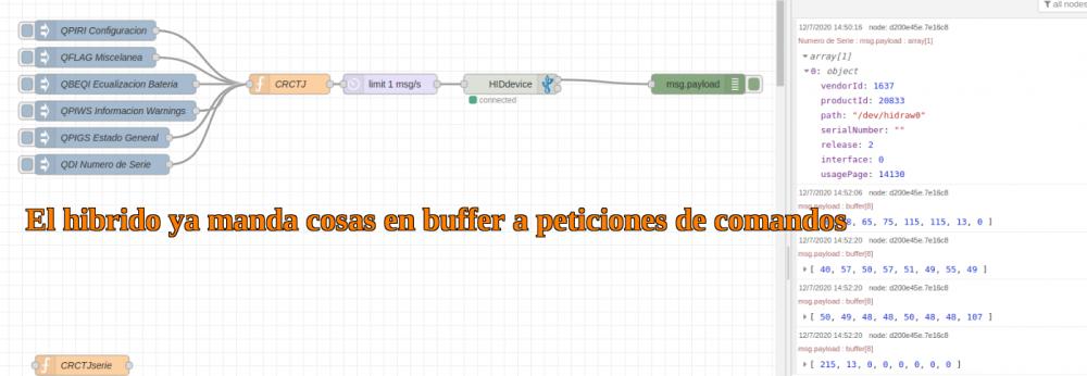

    Hacemos alguna peticion de algun comando y el hibrido no esta mudo..... Oh!!! habla en hebreo... pero habla.
    [NODERED] Conexion con Axperts Voltronics por puerto USB.-hibridomandacosasenbuffer.jpg
    Bueno, pues nada.... cuestion de llamar a los traductores de hebreo:
    [NODERED] Conexion con Axperts Voltronics por puerto USB.-bufferparsinghibrido.jpg

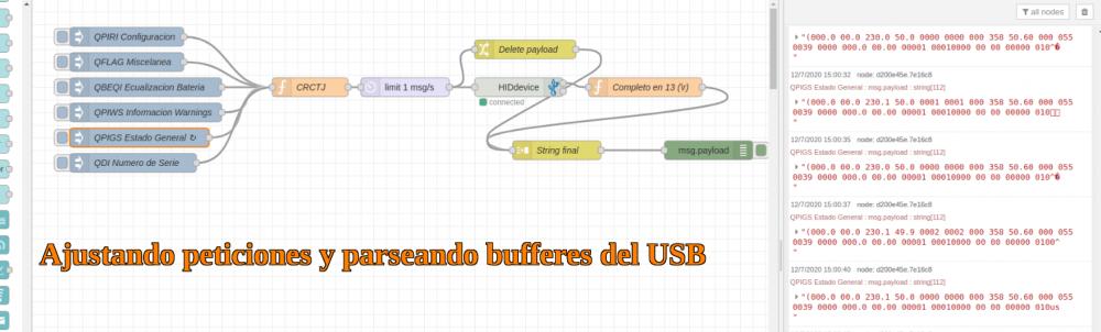

    Y ya vemos en la pantalla de depuracion cosas legibles.

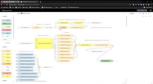

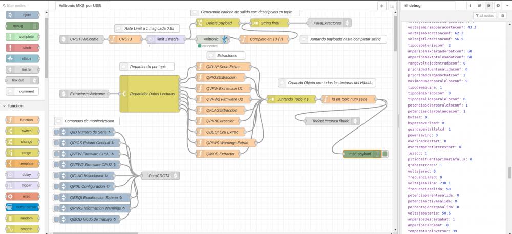

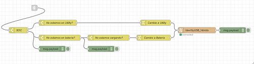

    Un poco de arquitectura NODERED y tenemos un flujo para un Axpert Voltronic que nos da un JSON de bastantes parametros del hibrido para su almacenamiento, redireccion mosquitera o representacion donde sea menester.
    [NODERED] Conexion con Axperts Voltronics por puerto USB.-voltronicmksporusbnodered.jpg
    Por supuesto he dejado las entradas y salidas del flujo para ir incorporando mas cosas, como pueden ser botones, sliders y demas dashboard para configurar los parametros del hibrido desde la Rpi. Idem para nodos de funcion exclusivos de algoritmos de carga y demas cacharreria.
    A ver si alguno se anima. Esto da para una personalizacion de la instalacion a gusto del usuario. Y por supuesto que el flujo que he puesto es mejorable pero como no tengo criticos...
    Dejo el flujo en linea:

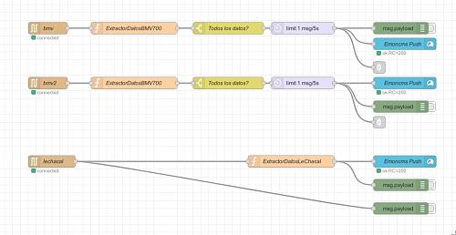

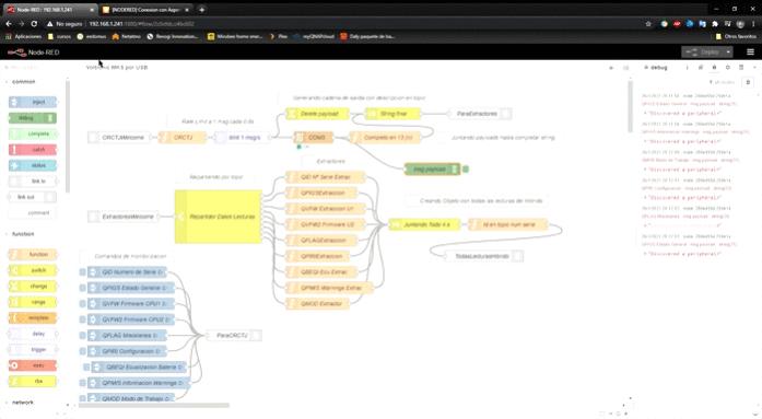

    Tejota! Gracias!
    Gracias a tu post estoy vitaminando mi Node-Red!
    [NODERED] Conexion con Axperts Voltronics por puerto USB.-screenshot_20201106_223241.jpg
    [NODERED] Conexion con Axperts Voltronics por puerto USB.-screenshot_20201106_223206.jpg
    [NODERED] Conexion con Axperts Voltronics por puerto USB.-screenshot_20201106_223043.jpg
    Sigo avanzando! gracias!

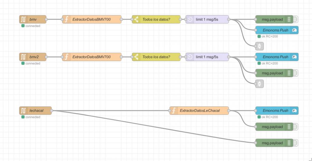

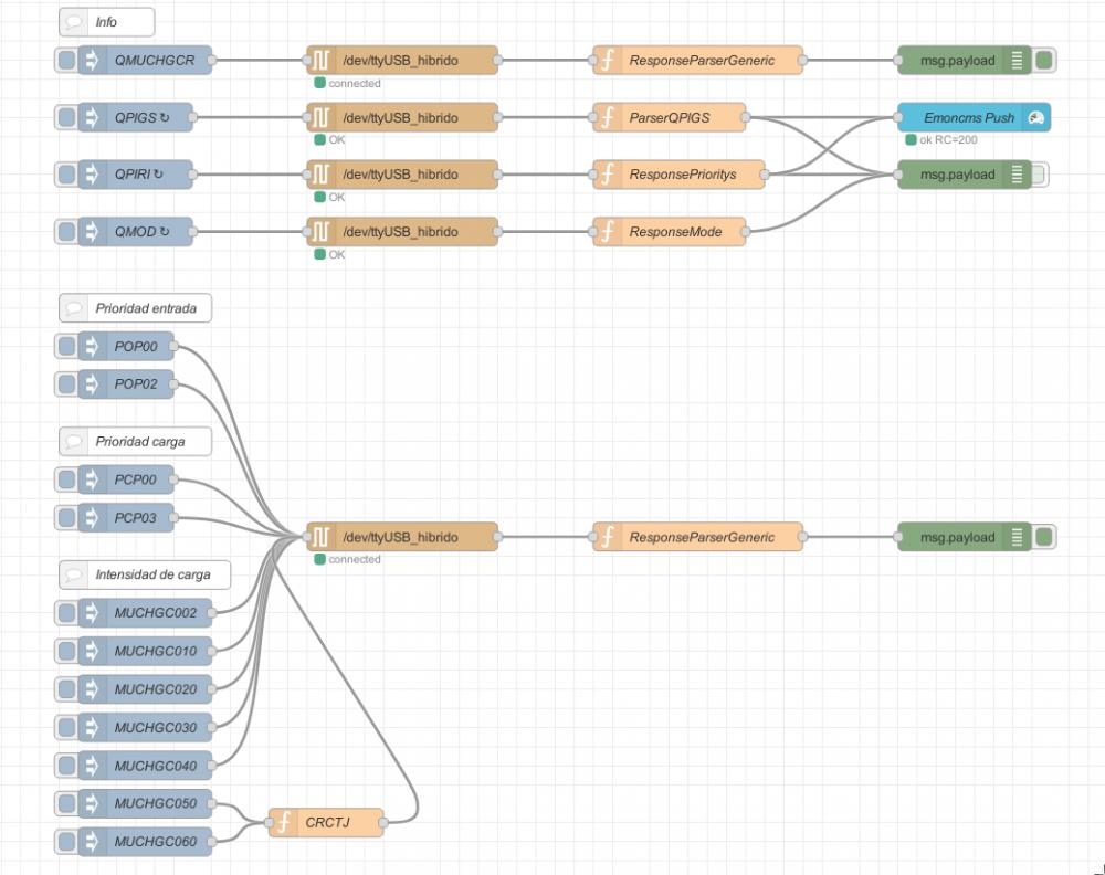

    Muchos nodos ttyUSB. Eso puede acarrear problemas pq son muchas instances sobre el dev. Yo opte por centralizar las llamadas en un nodo anterior (el del CRC) y de este hacia el ttyUSB. Por lo que solo tengo un nodo ttyUSB, de esta forma todas las peticiones al dispositivo (dev) van canalizadas por el mismo sitio.
    En el hilo de la conexion por RJ45 creo que se ve bien: https://www.solarweb.net/forosolar/f...tml#post399210

    Primero de todo, quiero darte las gracias Tejota por estos tutoriales que a los que empezamos, nos ayudan muchísimo.
    He seguido los pasos que has comentado y finalmente me ha funcionado, pero he tenido un problema que he podido solventar, por si a alguien con mi mismo problema le puede ayudar:
    donde tu comentas que hay que crear el fichero /etc/udev/99-voltronic.rules he tenido que poner esta única linea:
    KERNEL=="hidraw*", ATTRS{idVendor}=="0665", ATTRS{idProduct}=="5161", MODE="0666", GROUP="plugdev"
    ya que desde node-red me aparecía este mensaje de error si ponía las que tu decías:

    Que te sale en consola al poner udevadm info /dev/hidraw0 ?? idem si tienes mas hidraw... a ver que kernels salen.... igual es una Rpi diferente a la que use yo.
    CharlieRC está desconectado Forero Junior
    feb 2018
    Barcelona
    13
    Predeterminado Re: [NODERED] Conexion con Axperts Voltronics por puerto USB.
    Me sale esto:
    P: /devices/platform/soc/3f980000.usb/usb1/1-1/1-1.2/1-1.2:1.0/0003:0665:5161.0001/hidraw/hidraw0
    N: hidraw0
    L: 0
    E: DEVPATH=/devices/platform/soc/3f980000.usb/usb1/1-1/1-1.2/1-1.2:1.0/0003:0665:5161.0001/hidraw/hidraw0
    E: DEVNAME=/dev/hidraw0
    E: MAJOR=244
    E: MINOR=0
    E: SUBSYSTEM=hidraw
    modelo RB:
    Raspberry Pi 3 Model B Plus Rev 1.3
    sólo estoy usando un hidraw
    Salu2
    Avatar de Tejota
    ago 2015
    Inmortal Ciudad de Zaragoza
    3.411
    Igual es por el subsystem.
    Pon estas lineas y quita la que has puesto a ver si se soluciona:
    Código:
    KERNELS=="1-1.2", ATTRS{idVendor}=="0665", ATTRS{idProduct}=="5161", SUBSYSTEM=="hidraw", ACTION=="add", MODE="0777", GROUP="plugdev", SYMLINK+="Voltronic1"
    KERNELS=="1-1.3", ATTRS{idVendor}=="0665", ATTRS{idProduct}=="5161", SUBSYSTEM=="hidraw", ACTION=="add", MODE="0777", GROUP="plugdev", SYMLINK+="Voltronic2"
    KERNELS=="1-1.1.2", ATTRS{idVendor}=="0665", ATTRS{idProduct}=="5161", SUBSYSTEM=="hidraw", ACTION=="add", MODE="0777", GROUP="plugdev", SYMLINK+="Voltronic3"
    KERNELS=="1-1.1.3", ATTRS{idVendor}=="0665", ATTRS{idProduct}=="5161", SUBSYSTEM=="hidraw", ACTION=="add", MODE="0777", GROUP="plugdev", SYMLINK+="Voltronic4"
    Quizas con el subsytems==usb el hidraw todavia sea root y por eso el node red dice que no puede hacer nada con ese dev.
    Todo es un problema de permisos. Node red se ejecuta sin privilegios root por seguridad y por tanto si algun dev es solo root no podra interactuar con el, por eso se usan las rules.
    Si así se soluciona se puede arreglar como bien comenta Tejota con las rules para que dicho cambio sea permanente y automático cada vez que se reinicie o se detecte de nuevo dicho dispositivo.
    Gracias por el interés Tejota y ministropepon!
    Tejota, probado y funcionando con esas nuevas lineas.
    Yo creo también como decís, que es por un tema de permisos, en la última versión liberada de sistema operativo han cambiado cosas, yo utilizo "Buster" (ver10):

    Los kernels de esas 4 lineas corresponden a cada uno de los USBs que lleva la Rpi y con los symlinks de las lineas puedes identificar que esta conectado a cada conector USB. Lo que no me acuerdo es cual es cual, eso lo podras hacer probando en cada usb, viendo el dev que se crea y etiquetandolos.
    Yo lo hice asi porque de esta forma puedes poner varios hibridos y saber cual es cual.
    Obviamente solo es valido para la Rpi3. Para la Rpi4 los kernels creo que cambian pero se pueden sacar con el udevadm. Idem si usas un hub usb... sacas los kernels con el udevadm y puedes etiquetar todos los puertos del hub usb en las rules. Esto viene bien si usas muchos conversores y cosas a los USBs.

    Lo he intentado usar en Windows 10, se conecta pero no se hablan.
    Ahora no puedo usar otro sistema operativo por que lo tengo para mas cosas y no puedo acceder a otro hardware.
    [NODERED] Conexion con Axperts Voltronics por puerto USB.-node-red-_-192.168.1.241-google-chrome-2021-01-26-20-12-04.jpg
    [NODERED] Conexion con Axperts Voltronics por puerto USB.-node-red-_-192.168.1.241-google-chrome-2021-01-26-20-10-54.jpg
    Avatar de Tejota
    ago 2015
    3.411
    Pues en windows no se como gestiona el node red los puertos USB. En linux es raw todo pero en windows supongo que ira a traves de driver.
    En las fotos no se ve nada. Todo borroso, sin definicion y no se aprecian las letras.
    Pues si, se ven mal. Lo curioso es que los he subido en GIF.
    Bueno. Si pongo el debug tras el serial request sale esto "TypeError: Cannot read property 'length' of undefined" y si lo pongo al final no da ninguna información.
    De todas formas ya intentare hacerme con una raspberry.

    Por ejemplo, este es un dashboard de los normalitos para un MAX hecho con NODERED:
    El MAX tiene una parametrizacion muy parecida al VMIII.
    Cursos de NODE RED hay muchos.... aplicados a la FV y a estos hibridos casi ninguno. Como digo depende mucho de lo que le quieras hacer al VMIII.
