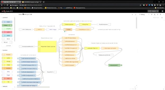

Un poco de arquitectura NODERED y tenemos un flujo para un Axpert Voltronic que nos da un JSON de bastantes parametros del hibrido para su almacenamiento, redireccion mosquitera o representacion donde sea menester.
Archivo adjunto 22896
Por supuesto he dejado las entradas y salidas del flujo para ir incorporando mas cosas, como pueden ser botones, sliders y demas dashboard para configurar los parametros del hibrido desde la Rpi. Idem para nodos de funcion exclusivos de algoritmos de carga y demas cacharreria.
A ver si alguno se anima. Esto da para una personalizacion de la instalacion a gusto del usuario. Y por supuesto que el flujo que he puesto es mejorable pero como no tengo criticos...
Dejo el flujo en linea:

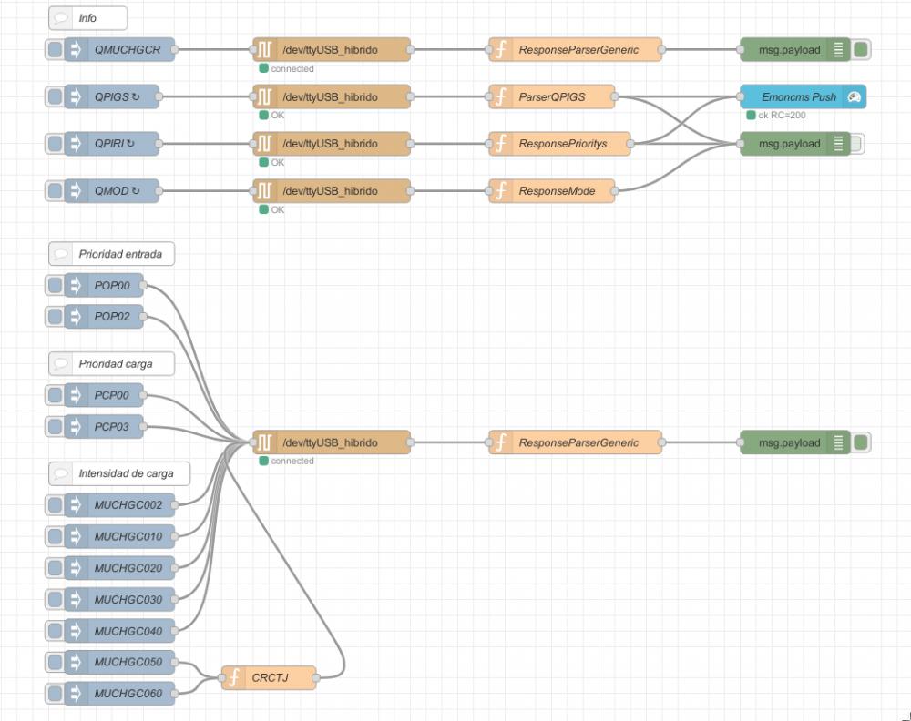

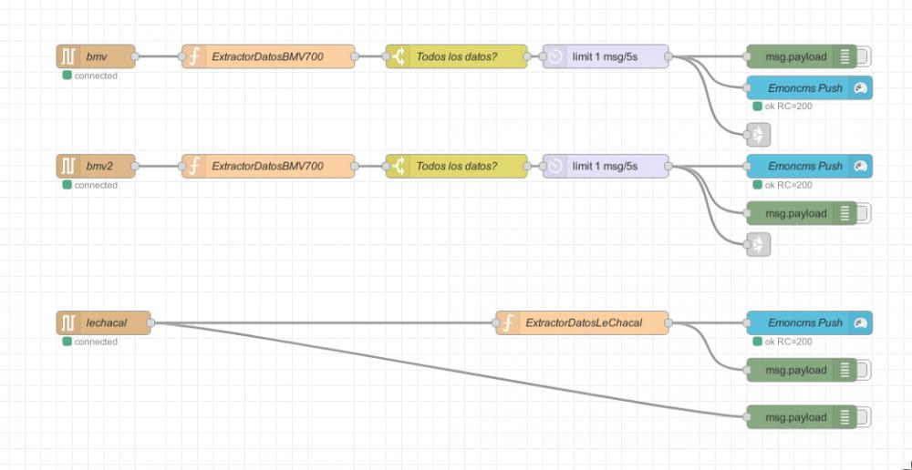

Re: [NODERED] Conexion con Axperts Voltronics por puerto USB.
Tejota! Gracias!
Gracias a tu post estoy vitaminando mi Node-Red!
Archivo adjunto 23469
Archivo adjunto 23468
Archivo adjunto 23470
Sigo avanzando! gracias!

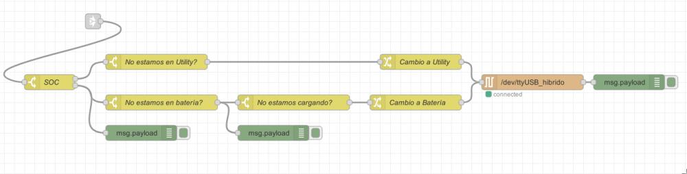

Muchos nodos ttyUSB. Eso puede acarrear problemas pq son muchas instances sobre el dev. Yo opte por centralizar las llamadas en un nodo anterior (el del CRC) y de este hacia el ttyUSB. Por lo que solo tengo un nodo ttyUSB, de esta forma todas las peticiones al dispositivo (dev) van canalizadas por el mismo sitio.
En el hilo de la conexion por RJ45 creo que se ve bien: https://www.solarweb.net/forosolar/f...tml#post399210
Ya he visto el "truco": usar los msg.topic. Perfecto! voy a mejorarlo! Gracias.
He visto que tienes controlado el comando QPIGS hasta el nº20, en la documentación que tengo solo llego hasta el 16: status. Ya he visto qu el 19 es la potencia entrante por paneles, que yo lo tenía calculando I*V de paneles. ¿Tienes doc completa?
Gracias!

No es un truco, es usar las propertys de los msgs. No solo payloads hay en el msg. Hay muchos mas y los que quieras ponerles.
Te paso los protocolos disponibles para Voltronics, desde los InfiniSolar sin CRCs hasta los P30 y los P18 de los V2. Tambien el del regulador solar PCM60X q comparte comandos con algun Voltronic, sobre los comandos relativos a ecualizaciones. Habra otros comandos que no estan y son incorporaciones nuevas en los nuevos modelos. Para esos nuevos comandos no queda mas remedio que diseccionar el firwmare y sacar la parametrizacion porque no creo que haya documentacion publica para ello. Me refiero por ejemplo a los comandos de LED en los MAX por ejemplo y conteo de producciones diarias, semanales, mensuales, etc

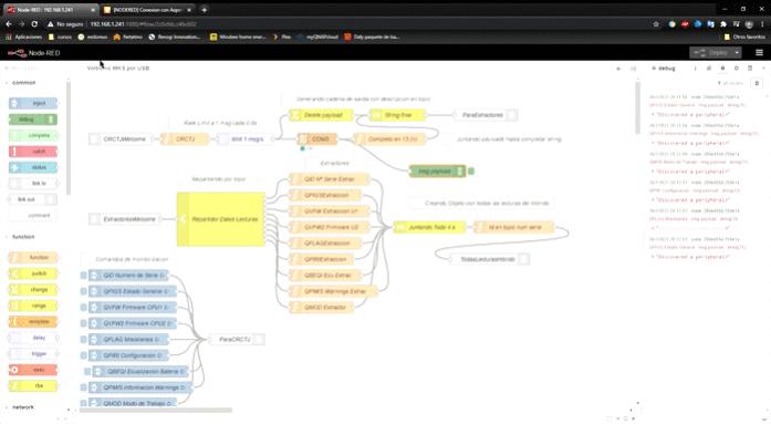

Lo he intentado usar en Windows 10, se conecta pero no se hablan.
Ahora no puedo usar otro sistema operativo por que lo tengo para mas cosas y no puedo acceder a otro hardware.
Archivo adjunto 24085
Archivo adjunto 24086
Pues en windows no se como gestiona el node red los puertos USB. En linux es raw todo pero en windows supongo que ira a traves de driver.
En las fotos no se ve nada. Todo borroso, sin definicion y no se aprecian las letras.
Pues si, se ven mal. Lo curioso es que los he subido en GIF.
Bueno. Si pongo el debug tras el serial request sale esto "TypeError: Cannot read property 'length' of undefined" y si lo pongo al final no da ninguna información.
De todas formas ya intentare hacerme con una raspberry.
restaun
Que Voltronic estas usando?? Has probado a traves de puerto serie (rj45 del hibrido) en vez del puerto USB? O sea con adaptador rs232-usb transparente.... quizas asi el windows lo vea al ser mas transparente que un HID. Es que el USB HID por windows a saber como lo esta gestionando desde nodered.
Creo que en algun hilo del ICC hago referencia a estos adaptadores: https://www.solarweb.net/forosolar/f...tml#post404677
A mi son los que mejor me funcionan para nodered. Pero tienen que ser esos... no valen los TTL-USB.

Pues usa el adaptador hacia serie con la PI4 y pasa del USB.
El VMIII traia cable USB?? yo creo que solo trae cable DB9-RJ45. No se que adaptador habras pillado.
Ordenes siempre le mandas ya sea para recabar datos o para modificar parametros.... el protocolo es P30. Lo que pasa que en los flujos que yo he puesto solo es para recabar datos. Tengo otros flujos para modificar parametros pero ya depende un poco del modelo que se use porque todos los modelos no usan los mismos parametros.
Depende un poco de lo que quieras hacer y como lo plantees. Lo importante es tener solo una instance de puerto serie o usb y canalizar todo ahi con los nodos link. Los nodos link vienen muy bien para enganchar entre flujos. No es conveniente tener solo un flujo donde este todo. Hay que subdividir y modularizar todo que se pueda. Por ejemplo un flujo para recabar datos, otro flujo para configurar parametros, otro flujo para el hibrido haga cosas cuando se den ciertas condiciones, otro flujo para excedentes, y asi multiples flujos para cosas concretas..... despues con los nodos links vas canalizando todo hacia el puerto de comunicaciones, por eso digo que solo debe haber una instance de puerto y no duplicarlo por todos los flujos o en el mismo flujo.
Y bueno despues tienes el dashboard (otro flujo) que eso es todo angular-js y ahi eso es un universo aparte. Puedes hacer el dashboard todo lo complejo que quieras o todo lo sencillo que quieras. El limite lo pones tu.
Por ejemplo, este es un dashboard de los normalitos para un MAX hecho con NODERED:
https://tejota.net/media/k2/images/S...rovisional.png
El MAX tiene una parametrizacion muy parecida al VMIII.
Cursos de NODE RED hay muchos.... aplicados a la FV y a estos hibridos casi ninguno. Como digo depende mucho de lo que le quieras hacer al VMIII.
