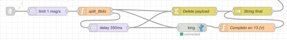

    Me auto-respondo con la solución que de momento he encontrado:
    [NODERED] Conexion con Axperts Voltronics por puerto USB.-screenshot_20210718_175658.jpg
    Un nodo js que parte en 2 buffers y que se envían con un pequeño delay:
    Código:
    var payload = msg.payload;
    if (payload.length <= 8){
        return [msg,null];
    }else{
        node.warn("CRT > 8Bytes: "+msg.payload);
        buff=Buffer.from(payload);
        first={}
        first.payload=buff.slice(0,8);
        first.topic=msg.topic;
        second={}
        second.payload=buff.slice(8);
        second.topic=msg.topic;
        node.warn("-first: "+first.payload);
        node.warn("-second:"+second.payload);
        return [first,second];
    Por si a alguien le viene bien.
    Un saludo!

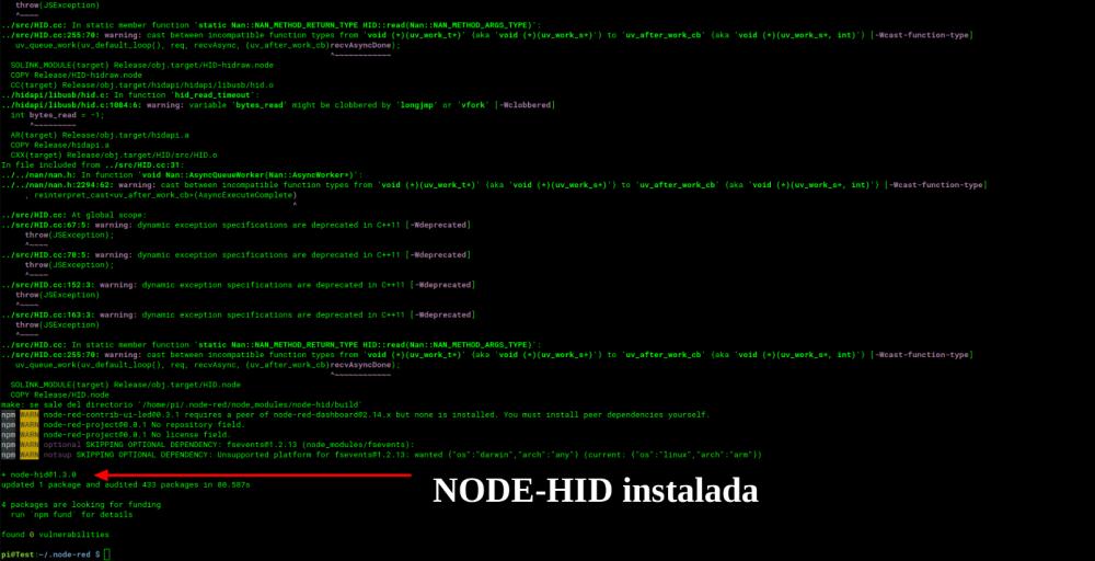

  13. #38
    SantiER está desconectado Forero
    may 2022
    68
    Predeterminado Re: [NODERED] Conexion con Axperts Voltronics por puerto USB.
    Si por puerto serie (RJ45) es bastante sencillo conectar un Voltronic en NODERED, por el puerto USB lleva algo mas de complicacion. La mayoria de los programadores que trabajan con el puerto USB de Voltronic usan solamente las librerias de file descriptor (fd). Si bien es suficiente para un uso de unos pocos comandos cuando al hibrido le hacemos multiples peticiones de comandos en pocos segundos por el USB la cosa no es tan suficiente con el fd. El file descriptor es un archivo temporal que el kernel crea para comunicarse con los dispositivos, generalmente esta en el directorio /dev y sera algo similar a /dev/hidraw0, 1, etc. No voy a entrar en detalles comparativos entre el RJ45 y el USB. A mi modo de ver es mas versatil y fiable el RJ45 que el USB en estos equipos, mas que nada porque el USB es un HID de lo mas cutre que os podais encontrar. No he podido o no he sabido sacar ningun featurereport ni nada para controlar el flujo del HID. O sea, este HID va en plan emisor de eventos puro y duro: tu pregunta y yo te contesto a mi bola. Y al no haber flujo de control como en el puerto serie en cuanto le preguntas mucho, se "atora" por lo que hay que medir bien la velocidad de preguntas y pillar bien las respuestas para que no se solapen entre ellas. O sea, fabricarse un driver desde cero. Con un par.
    Por cierto, el USBHID del hibrido se alimenta del exterior, o sea de tu Rpi o de tu ordenador. Puedes apagar el hibrido, incluso de baterias que el HID lo va a detectar la Rpi. De ahi que problemas de alimentacion con la Rpi afecten a la perdida de comunicacion por USB con el hibrido en casos puntuales.

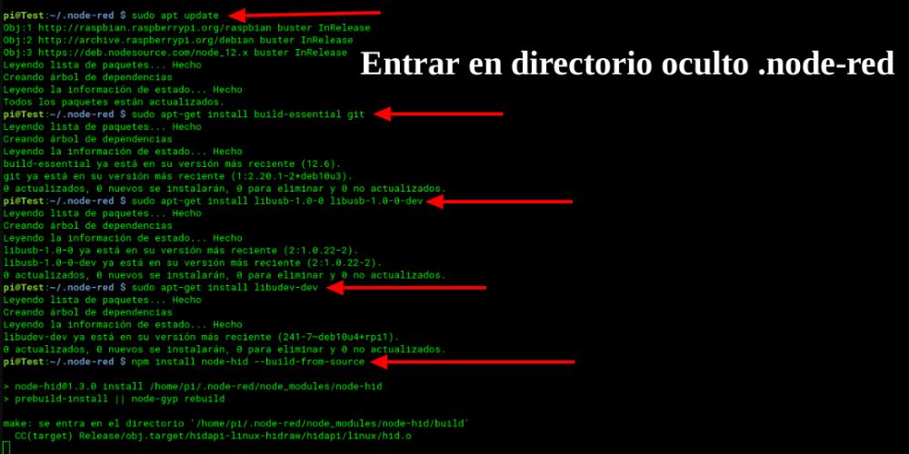

    En NODERED no voy a usar file descriptor. Voy a usar una API que habla directamente con el HID. Se trata de node-hid api . En paleta de nodos instalables hay un nodo llamado node-contrib-usbhid NO LO INSTALEIS DESDE PALETA, EL AUTOR NO HA ACTUALIZADO LAS DEPENDENCIAS y da error al instalar desde paleta. Hay que instalarlo desde npm.

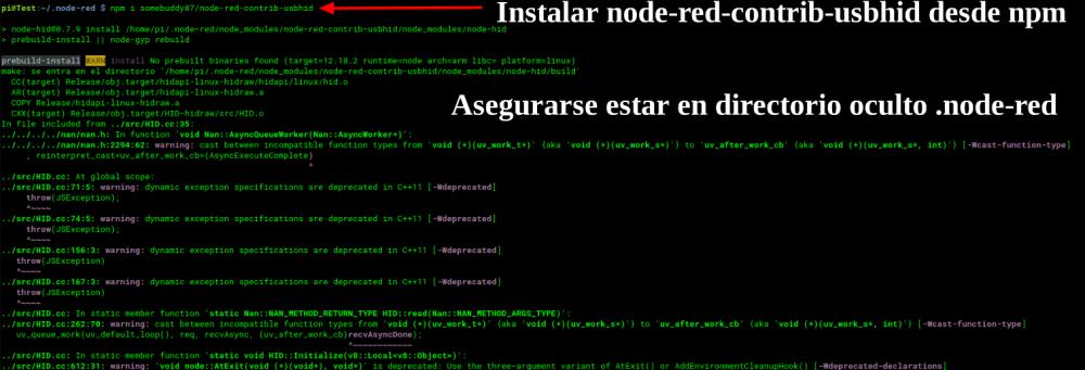

    Pongo fotos en orden del proceso de instalacion de la API (node-hid) y de los nodos en paleta (node-contrib-usbhid). No creo que tengais mucho problema en seguirlos. Estan bastante claros.
    Archivo adjunto 22882
    Archivo adjunto 22883

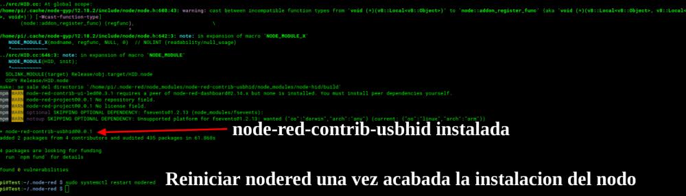

    Desde .node-red teclead npm i somebuddy87/node-red-contrib-usbhid
    Archivo adjunto 22884

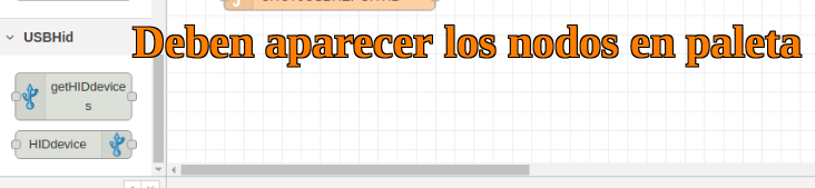

    Archivo adjunto 22885
    Ahora vamos a nuestra plataforma NODE RED y tendremos que ver los nodos usbhid instalados en la paleta:
    Archivo adjunto 22886

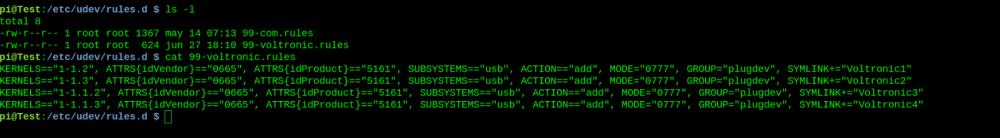

    Antes de ponernos a funcionar con el usbhid tenemos que dar permisos de lectura y escritura a los dispositivos que se van a generar cuando usemos usbhid.
    Volvemos a linea de comandos. Tendremos que crear el archivo 99-voltronic.rules con sudo y añadir las lineas de la foto:
    Archivo adjunto 22908
    De esta forma los 4 usbs en cuanto detecten un HID con ese Idproduct e Idvendor tendran los permisos de lectura y escritura para la plataforma. Mirad tambien como he asignado un symlink virtual a cada conector USB para ese HID. Asi podreis asignar fisicamente un dev a cada puerto usb.
    Una vez creado el archivo rules tendreis que reiniciar el sistema para que los cambios hagan efecto.

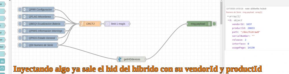

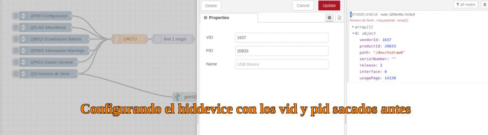

    Vamos a ver si los nodos usbhid funcionan en la plataforma y el hibrido dice algo o esta callado:
    Archivo adjunto 22892
    De momento se ve que la plataforma detecta el HID del hibrido con el nodo getHIDdevices.
    Ponemos el nodo de HIDdevices y configuramos los datos que nos ha dado el getHIDdevices:
    Archivo adjunto 22893
    Hacemos alguna peticion de algun comando y el hibrido no esta mudo..... Oh!!! habla en hebreo... pero habla.
    Archivo adjunto 22894

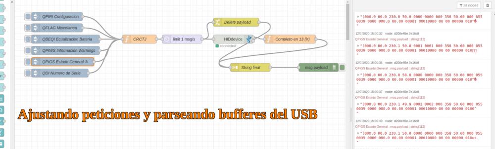

    Y ya vemos en la pantalla de depuracion cosas legibles.

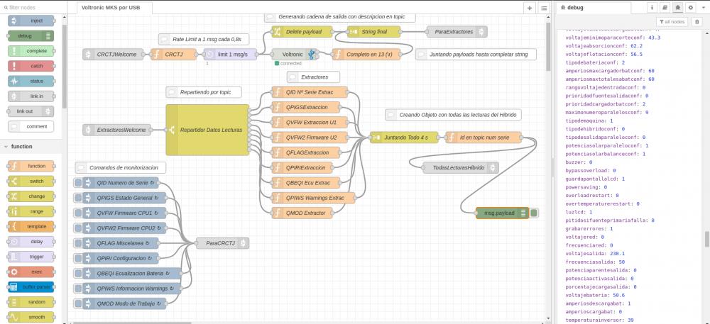

    Un poco de arquitectura NODERED y tenemos un flujo para un Axpert Voltronic que nos da un JSON de bastantes parametros del hibrido para su almacenamiento, redireccion mosquitera o representacion donde sea menester.
    Archivo adjunto 22896
    Por supuesto he dejado las entradas y salidas del flujo para ir incorporando mas cosas, como pueden ser botones, sliders y demas dashboard para configurar los parametros del hibrido desde la Rpi. Idem para nodos de funcion exclusivos de algoritmos de carga y demas cacharreria.
    A ver si alguno se anima. Esto da para una personalizacion de la instalacion a gusto del usuario. Y por supuesto que el flujo que he puesto es mejorable pero como no tengo criticos...
