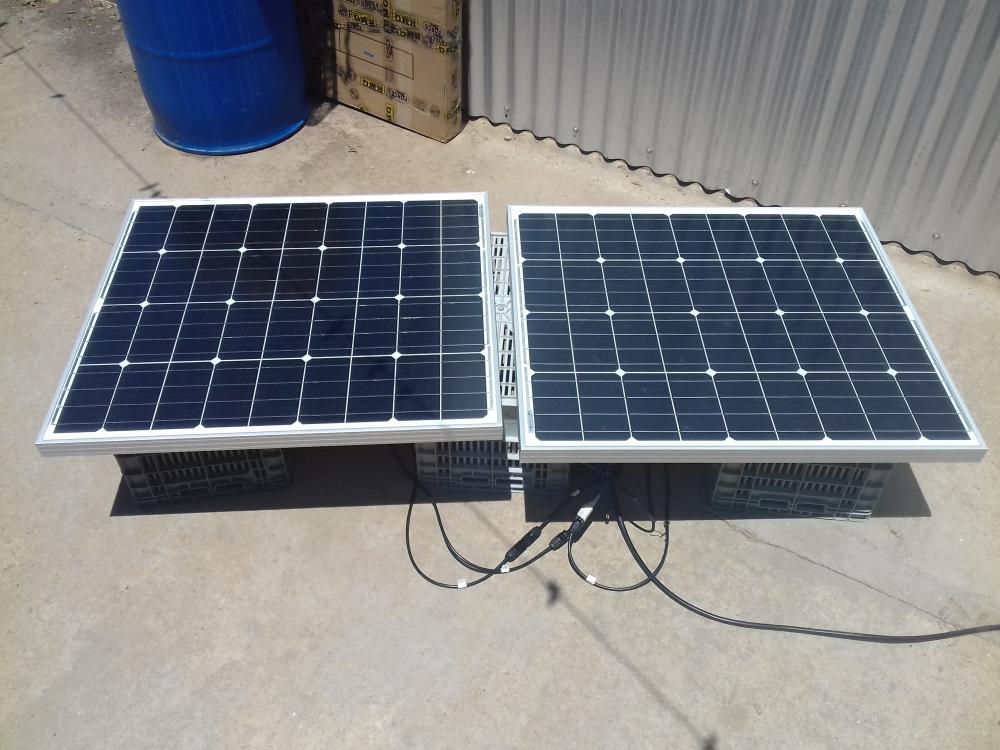

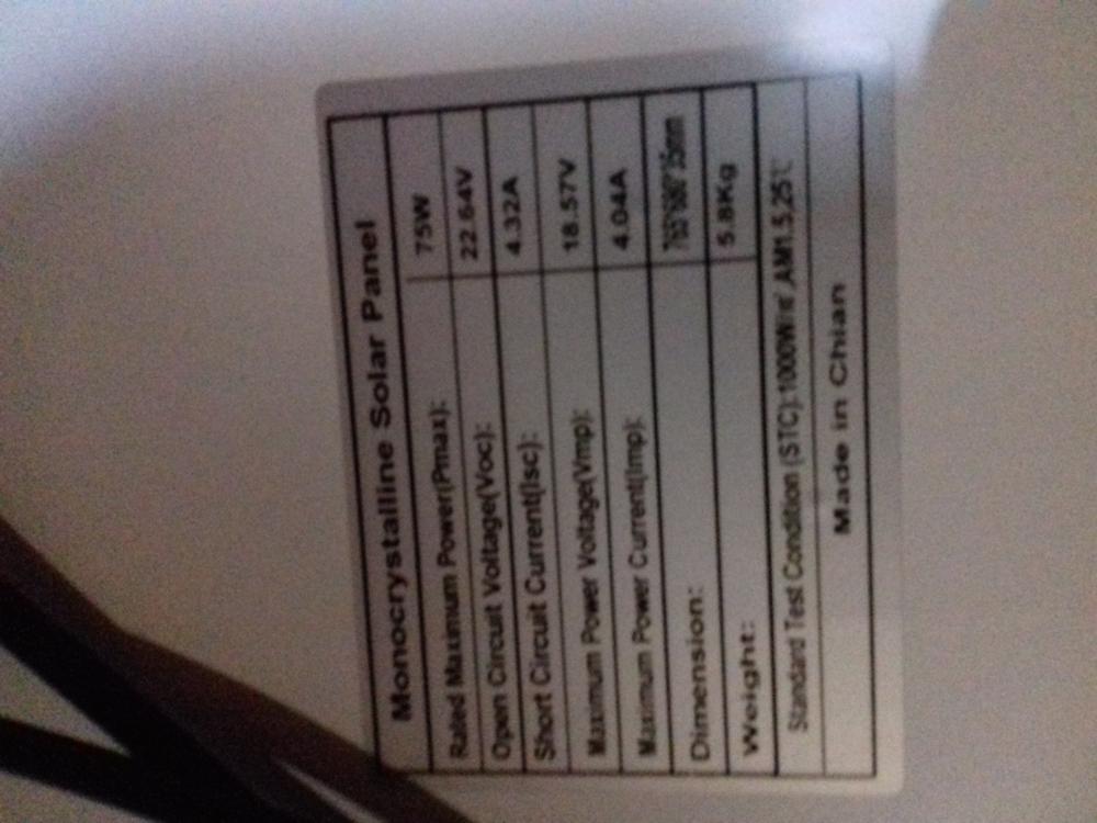

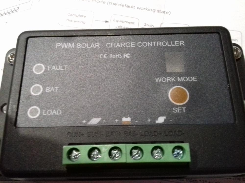

Adquirí 2 paneles solares de 75 watts cada uno, un regulador, 1 batería 12x75ah y una bomba 12/24v (120 watts) de esas que vienen en kit (consume 1.6A) , de unos 1200 lts/día.
Qué configuración es la más conveniente?.
Conectar a 12 volts. o adquirir otra batería y llevarla a 24v?
Para conocer exactamente cual es la mejor configuracion posible con esos elementos que has adquirido ex necesario conocer las caracteristicas de cada uno de ellos y ni siquiera conocemos marca y modelo de los mismos, tendrias que subir estos datos.
La bomba indicas que es a " 12/24V ", que admita dos tensiones me parece extraño, los motores de corriente continua no suelen ser bitension, funcionan a una tension unica.
Sube los datos para poder ayudarte.

Gracias por responder!
Archivo adjunto 22875
Archivo adjunto 22876
Archivo adjunto 22877
Con respecto a la tensión de la bomba, se me generan dudas. La utilizo en 24v cuando lo hago a través de los paneles solares, el tema es que, aún no los tengo montado fijos, y debo armar y desarmar cada vez que los uso.
La forma que más uso le doy por el momento, es conectar la bomba directamente a la batería, y de esa forma está casi 2 días en funcionamiento. Luego recargo la batería con cargador a 220/12
