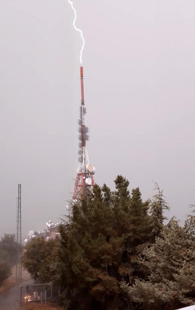

Es complicado porque no hay soluciones universales independientemente de las normas.
Yo tengo hace 30 años una torreta con antenas y una pica de tierra exclusivo para ese sistema.
La estructura de los paneles en cambio, la tengo flotante, pero a la salida y el chasis del regulador, el negativo de baterías y el neutro del inversor está conectados a otra pica de tierra a unos 5 metros de la primera.
Posiblemente si pudiese levantar el suelo del patio, pondría una rejilla de dispersión y uniría las dos tierras para tener toda esa zona equipotencial, pero pienso que si lo hago en caso de impacto en la torre, todos los varistores (en el mejor de los casos) de todos los cacharros que tengo en casa que no cuelgan de la línea del inversor, se me freirán cuando el campo eléctrico tenga más fácil dispersarse por los cables de red que por el suelo.
