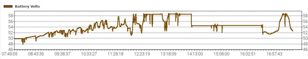

Tengo una duda . ¿ es normal que mi inversor me haga dos veces el proceso de bulk en el dia y si esto a parte de gastar agua , es malo para las baterias?
En algunas ocasiones una vez que ya ha hecho sus procesos de carga ( bulk 58,7 y luego pasa a flotacion 54,6) , el tiempo que necesite.
Me he dado cuenta que si baja de 50v las baterias por que tenga algun consumo alto , el inviersor vuelve a poner a las baterias a 58,6 de carga
Archivo adjunto 22871
En este caso ni vaja de 51v
Muchas gracias por la ayuda
