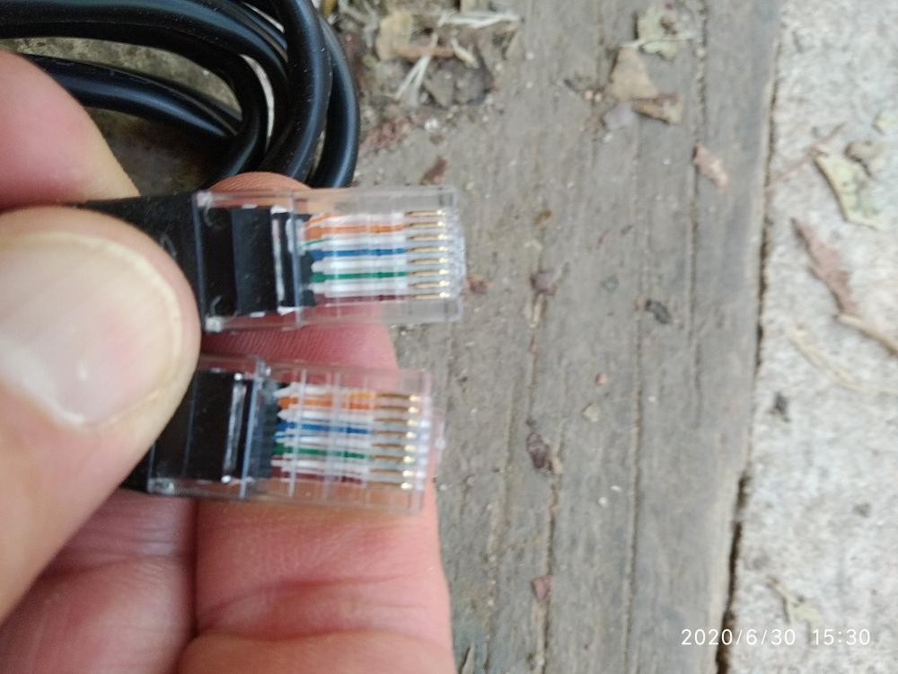

1-No sé si deben comunicarse las Pylontech con el Axpert, ya que no tiene paneles conectados, y en cualquier caso no me libro del error 61(falllo comunicación) con todas las combinaciones probadas de enchufar el cable y los baudios a 9600 (1000 en las tres Pylon) y poniendo parámetro 5 en pyl, claro. Añado foto de los cables que venían por si fuera una pista (he leído el hilo de Fallo comunicación Axpert Pylontech [https://www.solarweb.net/forosolar/f...pylontech.html aquí]) Archivo adjunto 22848

NOta: esos cables de la foto son paralelo 1 a 1. Me parece que no valen para conectar al axpert. En algun post mio por ahi estan la config de los cables correcta para pylon y axpert. Hay algun cruzamiento y solo se usan 3 o 4 hilos...no todos.

Como que desarmar el cable??
Haces uno nuevo y ya... Si no tienes crimpadora rj45 vas a una tienda de informatica y que te lo hagan. Llevas el esquema del hilo ese que pusiste con las conexiones y es suficiente. Los 12 paneles al axpert tienen que ir en series de 6, o sea un 6S2P. Yo creo que no tendras que vender nada.... pon el outback con esos paneles de 12V configurado en absorcion y flotacion unos 0,5V por debajo de la abs-flotacion del axpert. O mas de 0,5V si ves que interfiere mucho al final de la carga. Es muy posible que los voltajes que midan pylon, outback y axpert no sean identicos. Este tema de medicion de voltajes no se como lo habran solucionado entre pylon y axpert. Medir identico no lo haran seguro por lo que o bien un voltaje manda (el de la pylon) y el del axpert se ajusta a ese voltaje por BTA comando o bien cada uno va por libre.

Paso 1: he conseguido el cable. Tres euros por dos metros.
Paso 2 probarlo. Sigo informando...
Re: Trío Pylontech con Outback fm 80 y Axpert VM III
Paso 2 conseguido. Parámetro 5 en pyl y se comunican, mostrando el Axpert en el display el icono de batería intermitente. ¡Gracias Tejota!
