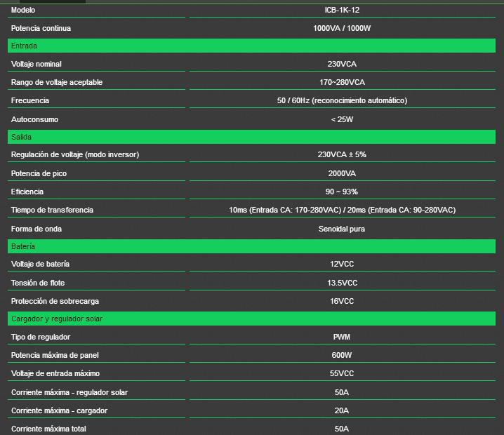

    no indicas caracteristicas de estos ni marca y modelo, solo comentarte que, por las caracteristicas del inversor/cargador que indicas con tension maxima admitida de campo solar 55V, estos paneles no deben tener una tension Voc que supere los 45 -50Voc para evitar posibles problemas de sobretension hacia el regulador.
    por lo analizado la mejor opcion de aprovechamiento de la energia producida seria con paneles de 36 celulas cableados en paralelo, con paneles de 60 ó 72 clulas el regulador desaprovechara entres un 66% o un 50% de la posible energia recibida respecto a si el panel fuerade celulas. Como el hibrido admite hasta 600W de placa y tu pones dos de 270 (540W) no tienes problema pero piensa en las perdidas de no ser de 36 celulas.
    Sobre el inversor cargador:
    potencia de salida 1000W 1000VA, factor de potencia '1', y admite cargas con 'picos ocasionales de arranques' de 2000W, la intensidad maxima de carga que puede manejar sin problemas es de 50A del campo solar (en tu caso de 2x270Wp) con placas de 36 celulas tienes un margen de mas de 5A; el cargador, cargando por red comercial o grupo electrogeno, no debe superar los 20A y simultaneando ambos no debe pasar de 50A estos amperios referidos a produccion en corriente continua, ojo que cuando se refiere a 20A de red/grupo no son los amperios de entrada al cargador a 220Vca sino la salida ya a 12 -15Vcc. El equipo admite una tension maxima de bateria de 16V, la batria a que haces mencion no soporta tensiones superiores a 14.6 - 14.8Vcc con lo que trabajara muy desahogado.

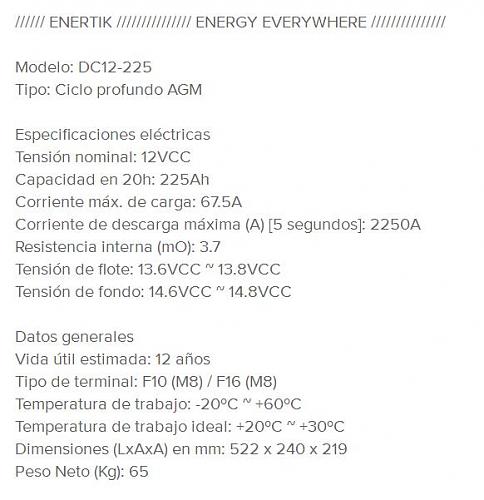

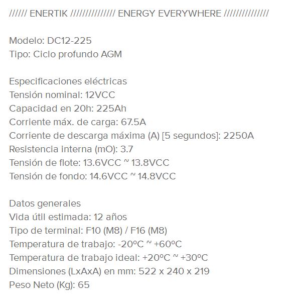

    primero, elegir trabajar a 12Vcc y colocar baterias en paralelo es una opcion equivocada por los posibles 'ciclados' que entrre ellas se producen acortando asi la vida util de ambas.
    Si pensabas poner dos bateria mejor haber elegido un equipo a 24Vcc y la habias puesto en serie, para un equipo a 24V con regulador PWM, las placas fotovoltaicas deben ser de 72 celulas ya que las de 60celulas no alcanzan las tensiones de Bulk/Absorcion y Ecualizacion que ciertas baterias necesitan (acido/liquido), las tuyas, mientras sean AGM no tendrias este problema, eso si los parametros tanto del regulador como el cargador de red tienes que ajustarlos a 13.6 -13.8V en flotacion y 14.3 - 14.8V en Bulk/Absorcion o Ecualizacion para no sobrepasar los valores maximos admitidos por tus baterias trabajando en paralelo, si la instalacion fuera a 245V seria el doble.
    trabajando a 12V, cada bateria admite una Intensidad maxima de carga de 65.4A por lo que con ese equipo no tendras problemas de poderla superar ni trabajando a 12V ni a 24V, la intensidad maxima de descarga se puede producir con los picos esporadicos de 2000W que puede aceptar el inversor a 12V supone unos 140-155Cc (esas baterias admiten cada una intensidad pico de descarga de 2250A durante 5 segundos luego tampoco tendras problemas pues una descarga continuada de 100W supone unos 83A, el fusible de bateria trabajando a 12V tendria que ser de unos 150A.

    El inversor es PWM en su cargador. No puedes usar paneles de más de 150w por unidad en paralelo de 21-22 volts de Voc.
    Salvo que , esos de 270 W, lo lleves a un regulador aparte MPPT y no uses el del inversor. Así,si valen.
