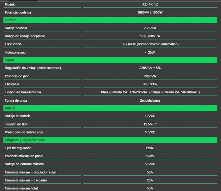

les quiero hacer una consulta.
¿Cuál es el tamaño máximo de un banco de baterías con respecto a la intensidad de carga de un inversor/cargador?.
... un equipo de 1kW que me estoy armando, ¿les parece que está bien dimensionado?
Inversor cargador : Enertik ICB-1K-12
Módulos FV: 2 unidades de 270 W

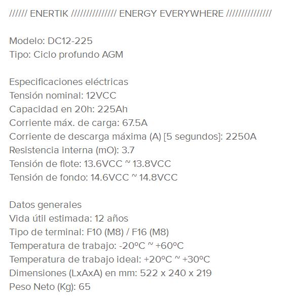

Baterías: 2 unidades Batería Ritar AGM Ciclo Profundo - 12V 225Ah (En paralelo)

no indicas caracteristicas de estos ni marca y modelo, solo comentarte que, por las caracteristicas del inversor/cargador que indicas con tension maxima admitida de campo solar 55V, estos paneles no deben tener una tension Voc que supere los 45 -50Voc para evitar posibles problemas de sobretension hacia el regulador.
por lo analizado la mejor opcion de aprovechamiento de la energia producida seria con paneles de 36 celulas cableados en paralelo, con paneles de 60 ó 72 clulas el regulador desaprovechara entres un 66% o un 50% de la posible energia recibida respecto a si el panel fuerade celulas. Como el hibrido admite hasta 600W de placa y tu pones dos de 270 (540W) no tienes problema pero piensa en las perdidas de no ser de 36 celulas.
Sobre el inversor cargador:
potencia de salida 1000W 1000VA, factor de potencia '1', y admite cargas con 'picos ocasionales de arranques' de 2000W, la intensidad maxima de carga que puede manejar sin problemas es de 50A del campo solar (en tu caso de 2x270Wp) con placas de 36 celulas tienes un margen de mas de 5A; el cargador, cargando por red comercial o grupo electrogeno, no debe superar los 20A y simultaneando ambos no debe pasar de 50A estos amperios referidos a produccion en corriente continua, ojo que cuando se refiere a 20A de red/grupo no son los amperios de entrada al cargador a 220Vca sino la salida ya a 12 -15Vcc. El equipo admite una tension maxima de bateria de 16V, la batria a que haces mencion no soporta tensiones superiores a 14.6 - 14.8Vcc con lo que trabajara muy desahogado.

primero, elegir trabajar a 12Vcc y colocar baterias en paralelo es una opcion equivocada por los posibles 'ciclados' que entrre ellas se producen acortando asi la vida util de ambas.
Si pensabas poner dos bateria mejor haber elegido un equipo a 24Vcc y la habias puesto en serie, para un equipo a 24V con regulador PWM, las placas fotovoltaicas deben ser de 72 celulas ya que las de 60celulas no alcanzan las tensiones de Bulk/Absorcion y Ecualizacion que ciertas baterias necesitan (acido/liquido), las tuyas, mientras sean AGM no tendrias este problema, eso si los parametros tanto del regulador como el cargador de red tienes que ajustarlos a 13.6 -13.8V en flotacion y 14.3 - 14.8V en Bulk/Absorcion o Ecualizacion para no sobrepasar los valores maximos admitidos por tus baterias trabajando en paralelo, si la instalacion fuera a 245V seria el doble.
trabajando a 12V, cada bateria admite una Intensidad maxima de carga de 65.4A por lo que con ese equipo no tendras problemas de poderla superar ni trabajando a 12V ni a 24V, la intensidad maxima de descarga se puede producir con los picos esporadicos de 2000W que puede aceptar el inversor a 12V supone unos 140-155Cc (esas baterias admiten cada una intensidad pico de descarga de 2250A durante 5 segundos luego tampoco tendras problemas pues una descarga continuada de 100W supone unos 83A, el fusible de bateria trabajando a 12V tendria que ser de unos 150A.
caso de pasarte a 24V, la intensidad maxima de carga conjunta placas + cargador de red no debe superar los 50A luego sigues por debajo de los 65.4A maximos admitidos.
La intensidad maxima de descarga para picos de 2000W de salida de inversor supondria unos 83A la barra de bateria por lo que un fusible de 100A seria suficiente.
Si ya lo tienes comprado y el vendedor te admite algun cambio yo te aconsejo que pongas el equipo a 24V y podras poner las baterias en serie evitando asi posibles problemas de 'ciclado' de estae en paralelo.
y en cuanto a las placas para trabajar en instalaciones de 24V mejor de 72 celulas si ves que en un futuro, llegado el caso cuando tengas que sustituir baterias, puede poner baterias de acido/liquido ya que este tipo de baterias con placas de 60 celulas van muy justas de tension para las fases de Bulk/Absorcion o Ecualizacion.

El inversor es PWM en su cargador. No puedes usar paneles de más de 150w por unidad en paralelo de 21-22 volts de Voc.
Salvo que , esos de 270 W, lo lleves a un regulador aparte MPPT y no uses el del inversor. Así,si valen.

fedesilvetti, note asustes por lo que te decimos, tienes que hablar con el vendedor del 'Enertik ICB-1K-12' e intentar que te lo cambie por el Enertik ICB-2K-24, y nos tienes que informar de los parametros de las placas solares o al menos del numero de celdas que tiene cada una.
Al pasarte a una instalacion de 24Vcc podras poner las baterias en serie y aun siendo regulador PWM podras utilizar placas de 72 celulas cableandolas en paralelo sin ningun tipo de problemas, si las tuyas actuales son de 36 podras ponerlas en serie que es como una de 72,y puedes añadir las de 72 que creas conveniente hasta completar los 1200Wplaca que admite (50A a 24V) que es la maxima intensidad que admite ese regulador tambien a 24V (50A), las dos baterias al estar en serie la intensidad maxima de carga es la misma 67.5A con lo que no sobrepasarias la intensidad maxima de carga de la serie de bateria y al ser las placas de 72celulas tendrias preparada la instalacion por si un dia decides pasarte a plomo/acido que necesitan unos 31-32V para las etapar de carga Bulk/Absorcion y Ecualizacion y las placas de 60 celulas se quedan algocortas en verano ya que por el calentamiento de las placas la tension que producen puede bajar incluso por debajo de 30V
