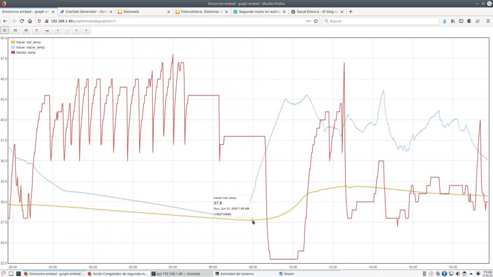

31.9ºC de pico hoy.... y mínima de 27.8

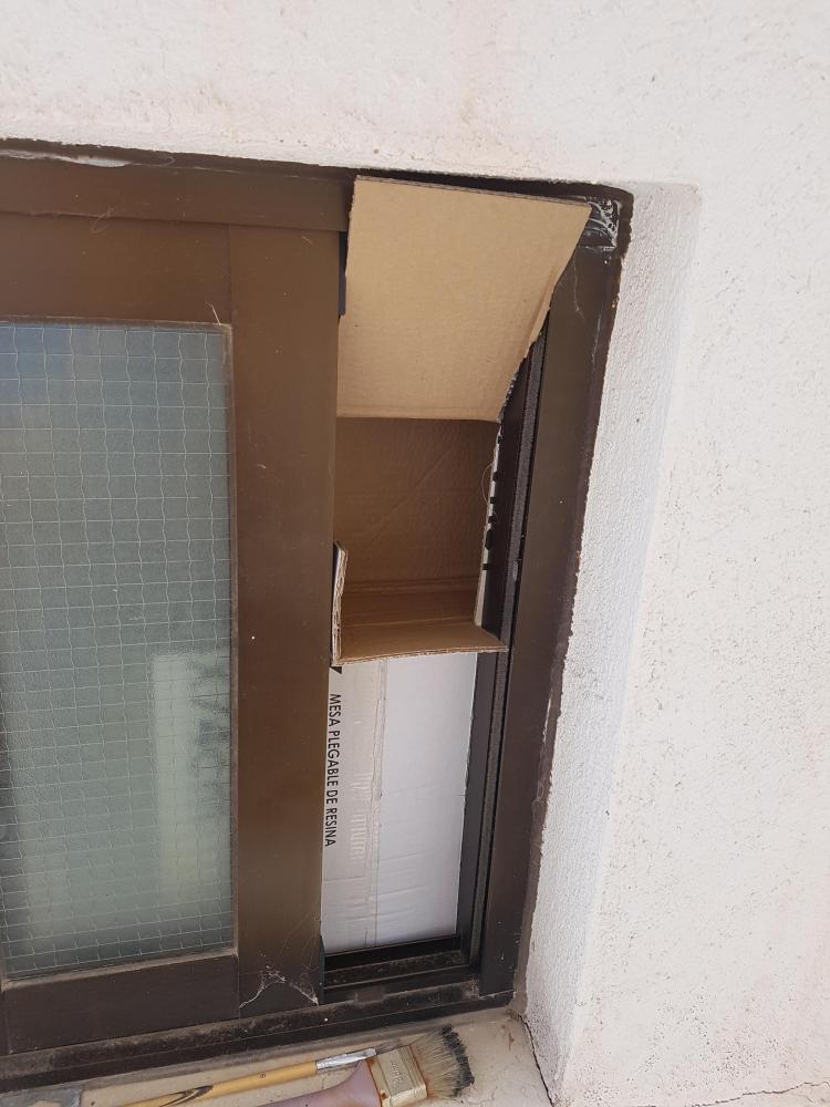

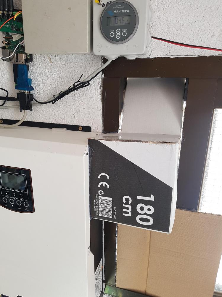

Pues como la temperatura media sigue subiendo he abordado una intervención de urgencia, pongo documental gráfico:
Archivo adjunto 22781
Archivo adjunto 22782
He limitado la salida de la izquierda para que la mayoría del flujo salga por la ventilación de la derecha y así lo expulse al exterior.
Voy a observar temperaturas, a ver si se nota algo... Tiene que influir, porque el chorro de aire caliente que saca ahora para fuera no lo está aportando a la habitación...
¿Cómo lo veis? Genialidad, temeridad, indiferencia?
Gracias!

El siguiente paso una RL al hibrido.
Re: Baterías a 30º de media diaria
Tejota, una RL? refrigeración líquida? No creas que no lo he pensado... pero no veo un sitio claro donde poner los intercambiadores...

Y no te sería más fácil poner un extractor?
Con uno como éste el cuarto de las baterías se mantiene a la misma temperatura que haya fuera. Se enciende de 9 de la mañana a 12 de la noche.
Si quieres más frío ya tiene que ser aire acondicionado [emoji3511][emoji41]https://uploads.tapatalk-cdn.com/202...6fd849e562.jpg

De todas formas tengo que poner extractor: al haber cambiado el flujo de aire el híbrido ahora "chupa" aire de abajo y lo saca por la ventana, lo cuál quiere decir que ahora si las baterías están en absorción gaseando, esos gases pasarán por el híbrido.... no me mola nada...
Seguiré informando y gracias por los comentarios!
