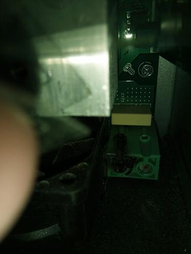

    Hola a todxs.
    A ver si alguien me ilumina con este tema. Desde hace dos días, en cuánto sale el sol y paneles empiezan ha cargar , el híbrido empieza ha oler ha chamusquina.Hoy lo he abierto (el Híbrido VOLTRON) y la conexión del cable positivo de los paneles está quemado.(adjunto foto).
    Puedo cambiar solo esa pieza y es sencillo o lo he de llevar ha reparar o no tiene reparación??
    El híbrido funcionaba perfectamente y de echo ahora lo tengo encendido, pero sin los paneles.
    GraciasCONEXIÓN QUEMADA : DE LOS PANELES AL HÍBRIDO-img_20200618_094545.jpg

    No se ve bien, esta 'cegada' por el flash,
    KORIKI está desconectado Forero
    dic 2019
    zona ALICANTE
    53
    Predeterminado Re: CONEXIÓN QUEMADA : DE LOS PANELES AL HÍBRIDO
    Se ve un poco, abajo de lo amarillo,, la conexión izquierda.

    Antes de cambiar nada yo averiguaría a que se debe el problema. Porque si no lo corriges te volverá a pasar.
    Faltaría saber cuántas placas tienes y como están conectadas

    Puede que la secci9n del cable de los paneles a el híbrido no sea la correcta era de 6mm y debe ser de 10mm.

    Tiene pinta de un mal apriete, un punto caliente por falso contacto, pero hay que confirmar
    Como dice Luisetrix:

    5 Paneles en paralelo, 4 de 360W y 1 de 370W....12 baterias opz de carretilla 250v y 650A.. Híbrido Voltron.PWM.3000W.DC 142A/24V AC 230V/13A.
    Me podeís recomendar algún sitio donde comprar esa piecita y sería muy dificil cambiarla yo misma??
    GrCias

    Cambiar el conector como tal no es difícil si te manejas con el soldador de estaño.
    Lo mas engorroso es que, al estar las soldaduras por la parte de atrás, probablemente tengas que desmontar la placa base entera.
    Que tampoco será complicado pero será entretenido.

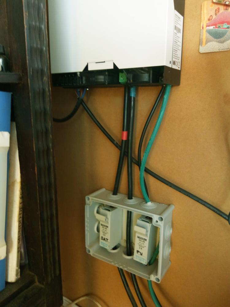

    Reflexionando sobre lo que decías de poner un magnetotérmico, creo que no adelantaría mucho pues ya tiene unos fusibles y se deberían haber quemado antes de que queme el cable, pienso...CONEXIÓN QUEMADA : DE LOS PANELES AL HÍBRIDO-img_20200619_185835.jpg
    De momento he cambiado toda la sección del cable que era de 4mm2 y la he puesto de 6mm2.He saneado el conector y he vuelto ha conectar el cable.Ahora y de tarde que las placas no reciben muchos amperios 11A, no huele a chamusquina, a ver mañana ,cuando los paneles metan caña, que pasa. Espero que se quede todo en un sustillo...Recomendación: Siempre que compreís un cable por metros, medirlo antes de salir de la tienda, pedí 15 metros de cable y me ha vendido 13 metros, ahora no lo voy ha devolver, pasaré ha decirselo y ha llamarle la atención , pero después del montaje, como para bajarlo y devolverlo. Increible...!!!

    Lo de soldar dos cables de 10mm2 (uno por polo o yo incluso diria que de 16 mm2) a la placa y poner un magnetotermico, como bien te apunta 'Tejota', es para que el magnetotermico haga de terminal de cara a los cables de bajada y caso de volverse a quemar el terminal, que suele suceder ya seria el terminal del magnetotermico, para evitar este posible problema hay que tener la precaucion de reapretarlos los terminales todos los años, ya se ha comentado en muchos hilos que un magnetotermico a la entrada de paneles solo sirve de dispositivo de maniobra no de proteccion pues por su curva de disparo tendria que estar sobrecalentandose muchisimoo tiempo antes de desactivarse, pues la intensidas que pasa por el cable de bajada nuca sobrepasara al valor de la 'Ico' de las placas .
    Tal como lo has solucionado seria conveniente que conectareas un trozo de cable de 10 ó 16 mm2 y unos 20cm de largo a los terminales del hibrido y bien con un magnetotermico o con una ficha de empalme los des continuidad con los cables de bajada de placas con lo que el terminal del hibrido se calentara menos al tener cable mas grueso que ademas ayuda a disipar calor, de calentarse sera la union en la que se cambia la seccion.
    Tambien indicas que has cambiado la bajada que era con cable de 4 mm2 por cable de 6 mm2, no se si es que no te cabian los cuatro por el conducto pues lo normal es no sustituir los de 4 mm2 sino mantenerlos y conectarlos en paralelo con los nuevos de seis, con esto aumentas considerablemente la seccion y disminuyes considerablente las perdidas y calentamiento de los cables.
    Meter cables por un conducto que ya lleva otros tiene el problema que los cable nuevos se enredan con los viejos, si tirando de los cables viejos se ve que vienen con facilidad lo mejor es utilizadar uno de los cables viejos para meter una guia, y cuando la guia aparezca ya en los dos extremos del conducto retirar el otro cable viejo y enganchar de forma un poco escalonada los cuatro cables a la guia, una persona tira del otro extremo de la guia mientras otra persona se preocupa de que los cables entren sin entrelazarse, cuando el conducto tiene curvas muy cerradas es conveniente lubricar los cables, una opcion barata es con jabon de lavar los platos, fairy o similares.

    Ostras solfitos, me has dejado boquiabierta...El problema es que yo soy una principianta, solo el cambio de cables que he hecho hoy , ya me ha costado lo mío..Lo que tú me dices es ya de quinto nivel y yo aún en parvulario.
    En el conector del híbrido ya me ha costado meter el cable de 10mm2 porque es lo máximo que permite y además estaba quemado.
    De todas formas gracias por la explicación, pero ya te digo yo estoy intentando hacerme yo los bricos y voy poco a poco.
