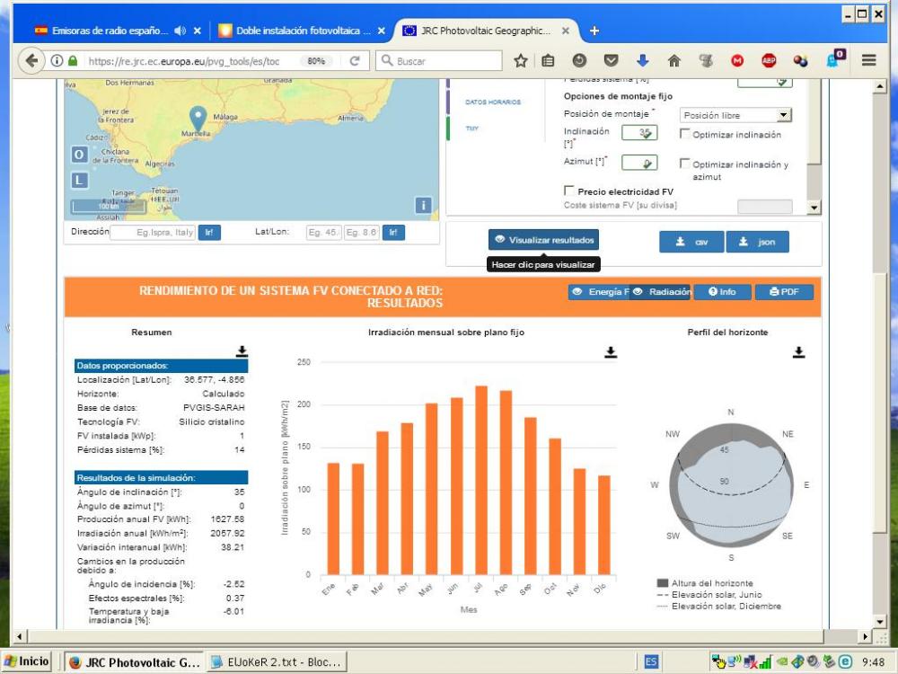

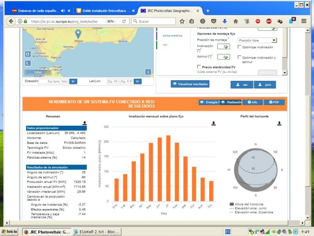

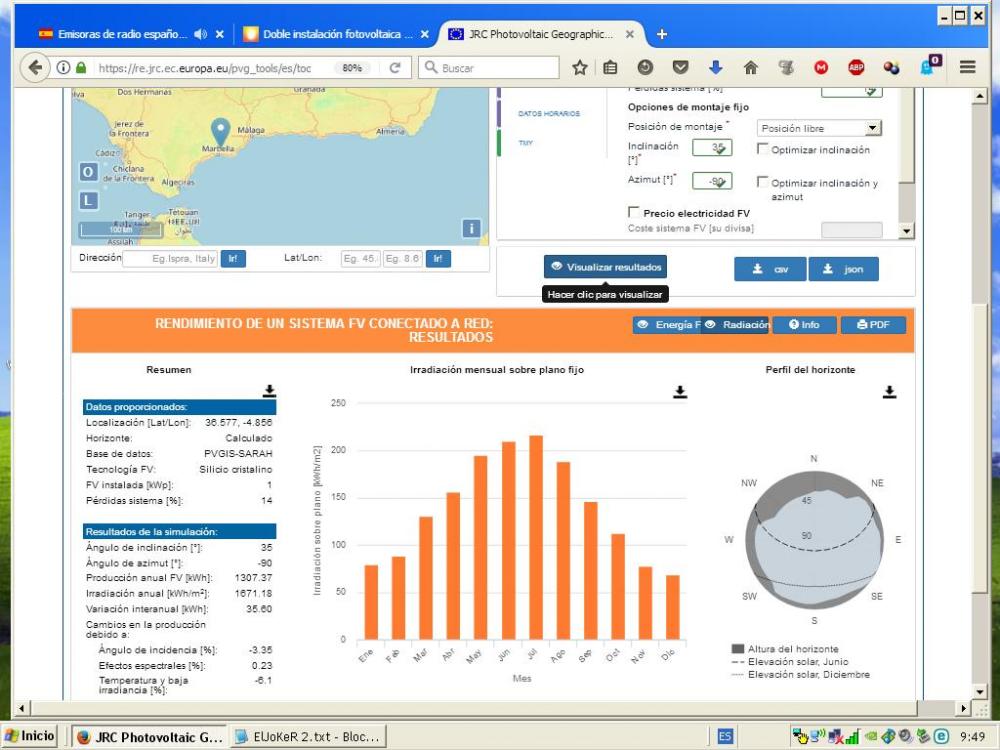

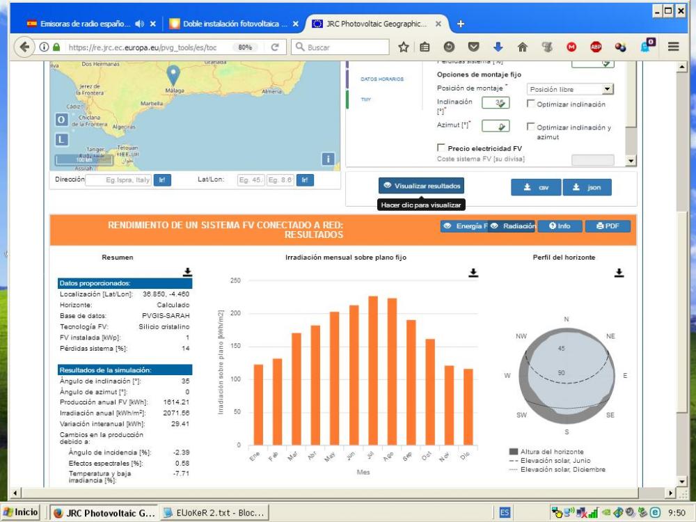

Y en invierno que?? Sabes que en invierno 3 placas de esas de 400W en cada vertiente (Este-Oeste) generan menos de 5 kWh dia entre las seis?? Y si vienen un par de dias nublados tan frecuentes en invierno??
Los calculos se hacen en el mes mas desfavorable y al ser aislada debes hacer los calculos para aguantar 3 dias.
Con 6 placas no es que vaya justo en verano, es que en invierno o tiras de generador o las baterias lo van a pasar muy mal, simplemente porque no hay suficiente generacion.
Para esos consumos y no pasar penurias en invierno, 10 kWp de placa, 5 kWp a cada vertiente. El inversor o pones dos en paralelo o uno gordo que pueda llevar dos campos. O un hibrido y un regulador externo. Y de baterias lo que he dicho anteriormente.... minimo 500Ah C10 a 48V.
Usa esta aplicacion para calcular las cosechas mensuales de todo el año. Divides para 30 y te saldra la cosecha diaria para una potencia instalada dada en la orientacion que quieras. En tu caso 90 y -90. Elevacion 35 grados y sur de España.

Usa esta
Genial Tejota, mil gracias. He estado trasteandolo, me parece curioso que me de algo mas de energia aplanando la placa (colocandola con la inclinacion del techo 20° en lugar de ponerla a 35°) entiendo que al no estar direccionada al sur varían todo el tema de ángulos, me viene mejor en este aspecto para que quede completmnete pegada al techo. La mejor opción sin duda es el sur en el que se reparte durante todos los meses del año la energia que recogen las placas, al ponerlas en el oeste 6 placas me van a dar 4500 en el peor mes (diciembre). He calculado limitando el consumo que gastariamos 4000w. Usando solo frigo, algo tv, luz y bomba de agua. Voy a poner un deposito en el techo para no tener que tirar tanto de bomba que es lo que mas me consume. Y le voy a meter unas baterias de 900ah.

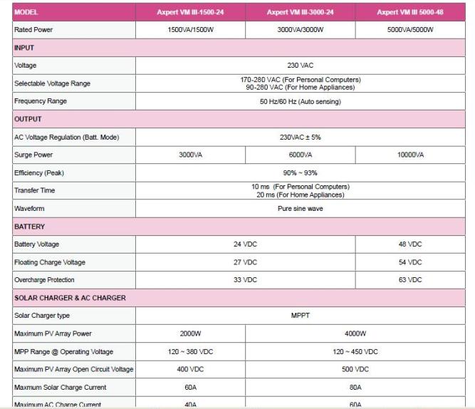

6 placas de 400w 41.7vmp 49.8voc
Hibrido voltronic axpert 3kw rango 120-450vmp
Baterias hoppecke 2v 900ah
Que os parece esta composicion?
Ese hibrido va bien para esas placas?
Me recomendais algun hibrido de mejores características o prestaciones?

Que axpert es ese de 3 kW??
Date cuenta que para poner hasta 10 kWp de generacion vas a necesitar dos hibridos en paralelo, por lo que los hibridos tienen que poder paralelizarse. Y no todos son asi.
En alta tension de placa los paralelizables son los MKSII, los VMIII no son paralelizables.

Si, es un vmiii, de los mas baratos... Es que por lo que veo si quiero ponerlas al este y oeste se me va a encarecer bastaste el precio. Así que las voy a poner todas al oeste.
Las baterías si son de plomo, 900ah en c100 Hoppecke. Pero tengo otras presupuestadas de la marca ultracell con 1120ah casi al mismo precio. Por eso pregunto lo de la marca, si es muy importante...
Re: Doble instalación fotovoltaica casa de campo
Buah... No es oro todo lo que reluce... Leyendo mas a fondo la descripcion del axpert, indica que como maximo es capaz de recibir 1500w de las placas solares, si quiero poner 6 placas son 2400w así qie me olvido de ese modelo o me voy al king que sí se puede conectar en paralelo como dices... Demasiados parámetros a tener en cuenta para un novato como yo...
Entonces si pongo 3 placas al oeste y 3 placas al este, pondría 2 hibridos axpert king en paralelo... Si que aprovecharía toda la potecia de las placas. No?

Aqui tienes las caracteristicas de los VMIII campo solar 120-450Vdc y 4000Wp maximo, pero tu instalacion a 24V veo intensidades muy grandes en el cableado a 24V, pasar de plomo a litio tiene sus ventajas pero tienes que tener en cuenta que este tipo de baterias tiene una intensidad maxima tanto en carga como en descarga que no podras sobrepasar, por ejemplo la PILONTEC US3000 a 48V (3200Wh usables) es de 37A admitiendo picos de 74A esto supone una descarga maxima continuada de unos 1800W durante unas dos horas escasas. y una carga de unos 1800W con lo que con dos baterias de estas cubririas los 4000Wp que admite el VMIII. te adjunto caracteristicas de esta hibrido.
Con respecto a la influencia de la orientacion de las placas te añado capturas del PVGIS para distintas inclinaciones y orientaciones (azimut) tanto en Malaga como en Marbella, es para que veas graficamente las cosechas para los diferentes meses del año, esto viene por lo que decias de que una orientacion Oeste recibe un 20% menos de una Sur, los datos son para una placa de 1KW en las condiciones STC de prueba 100W/m2 de irradiacion, a 25ºC de temperatura de celula...
estas so las caracteristicas del VMII.
Archivo adjunto 22762
estas las de cosecha en Malaga orientacion sur y oeste.
Archivo adjunto 22763
Archivo adjunto 22764
estas las de cosecha en Marbella orientacion sur y oeste.
Archivo adjunto 22765
Archivo adjunto 22766
Archivo adjunto 22763 Archivo adjunto 22764
Archivo adjunto 22765 Archivo adjunto 22766
espero que esto te ayude a decidir.
Muchas gracias solflitos, si, veo que se pierde mas de un 20% colocandolas al oeste/este en lugar del sur... En verano no tendré problemas y en invierno tengo que ajustarme y concienciarme más.
Muchas gracias por la info tanto de la captacion solar como de los hibridos.
