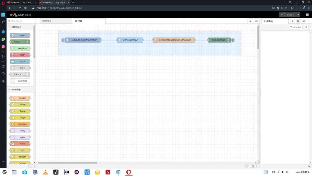

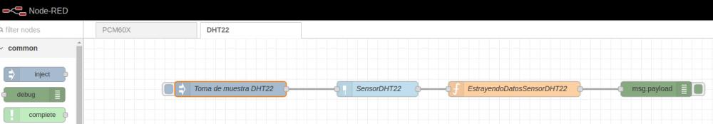

Este es nuestro flujo para exportar y llevarlo a este foro por ejemplo:
Archivo adjunto 22713
Seleccionamos los nodos que queremos exportar con el raton:
Archivo adjunto 22715

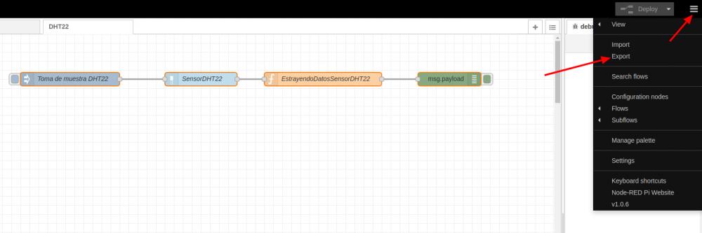

Abrimos menu desplegable del boton arriba a la derecha y ya vemos los import-export:
Archivo adjunto 22714

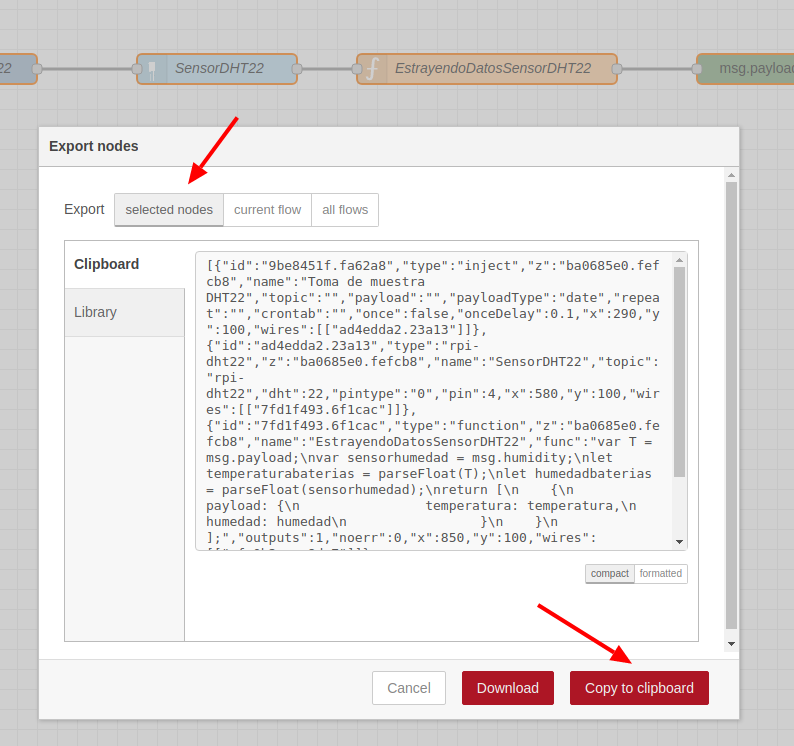

Damos a export y nos saldran en texto los nodos seleccionados:
Archivo adjunto 22716

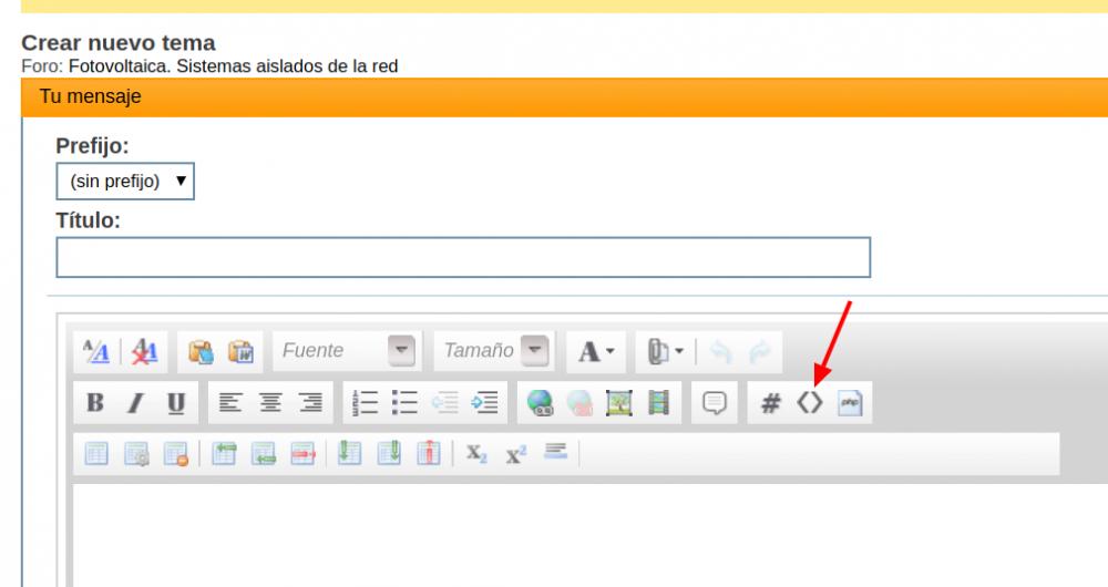

Copiamos al clipboard y ya tenemos los nodos seleccionados en el portapapeles para pegarlo en el foro bajo las etiquetas HTML:
Archivo adjunto 22717
CTRL+V entre los HTML

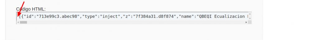

Entonces nos quedara una linea en el foro tal que asi:
Código HTML:
[{"id":"9be8451f.fa62a8","type":"inject","z":"ba0685e0.fefcb8","name":"Toma de muestra DHT22","topic":"","payload":"","payloadType":"date","repeat":"","crontab":"","once":false,"onceDelay":0.1,"x":290,"y":100,"wires":[["ad4edda2.23a13"]]},{"id":"ad4edda2.23a13","type":"rpi-dht22","z":"ba0685e0.fefcb8","name":"SensorDHT22","topic":"rpi-dht22","dht":22,"pintype":"0","pin":4,"x":580,"y":100,"wires":[["7fd1f493.6f1cac"]]},{"id":"7fd1f493.6f1cac","type":"function","z":"ba0685e0.fefcb8","name":"EstrayendoDatosSensorDHT22","func":"var T = msg.payload;\nvar sensorhumedad = msg.humidity;\nlet temperaturabaterias = parseFloat(T);\nlet humedadbaterias = parseFloat(sensorhumedad);\nreturn [\n {\n payload: {\n temperatura: temperatura,\n humedad: humedad\n }\n }\n ];","outputs":1,"noerr":0,"x":850,"y":100,"wires":[["afe0b2aa.e8dc7"]]},{"id":"afe0b2aa.e8dc7","type":"debug","z":"ba0685e0.fefcb8","name":"","active":true,"tosidebar":true,"console":false,"tostatus":false,"complete":"false","x":1130,"y":100,"wires":[]}]

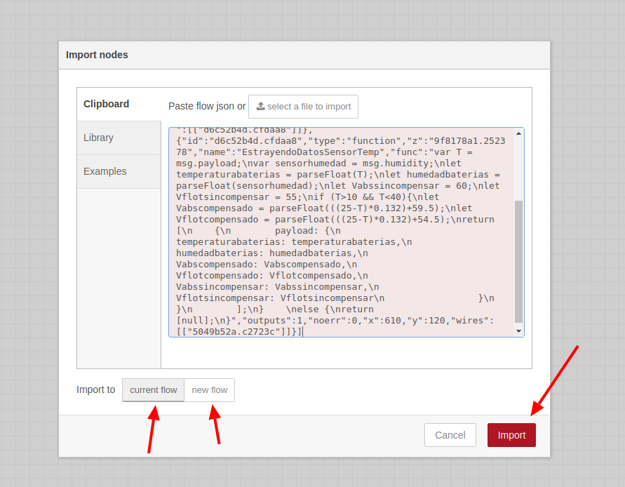

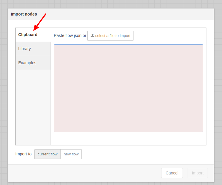

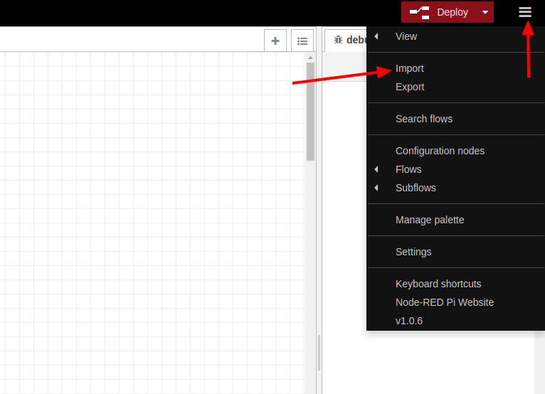

Vamos al NODERED y abrimos el menu de importacion (import):
Archivo adjunto 22719
Archivo adjunto 22720
CTRL+V
Archivo adjunto 22721

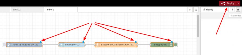

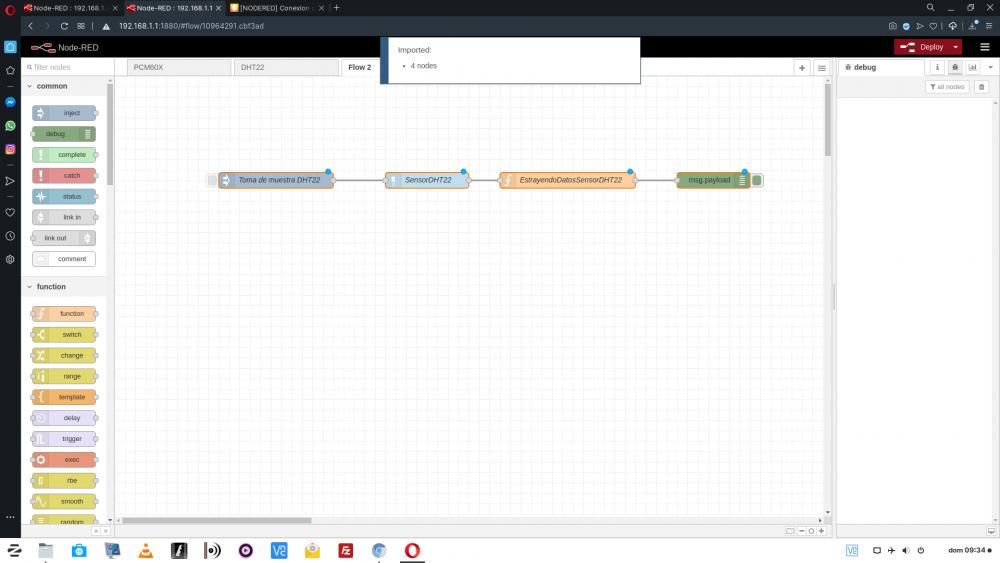

Al importar nos aparecera en nuestra plataforma los nodos importados:
Archivo adjunto 22722
Los nodos con el punto azul significa que no estan ejecutados todavia. Para eso usaremos el boton DEPLOY:
Archivo adjunto 22723

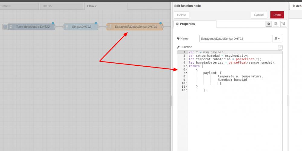

Una vez los nodos en nuestra plataforma ya podemos editarlos o ver que pasos ha seguido el que lo ha hecho:
Clicando dos veces al nodo se abren estas pantallas:
Archivo adjunto 22724
Archivo adjunto 22725

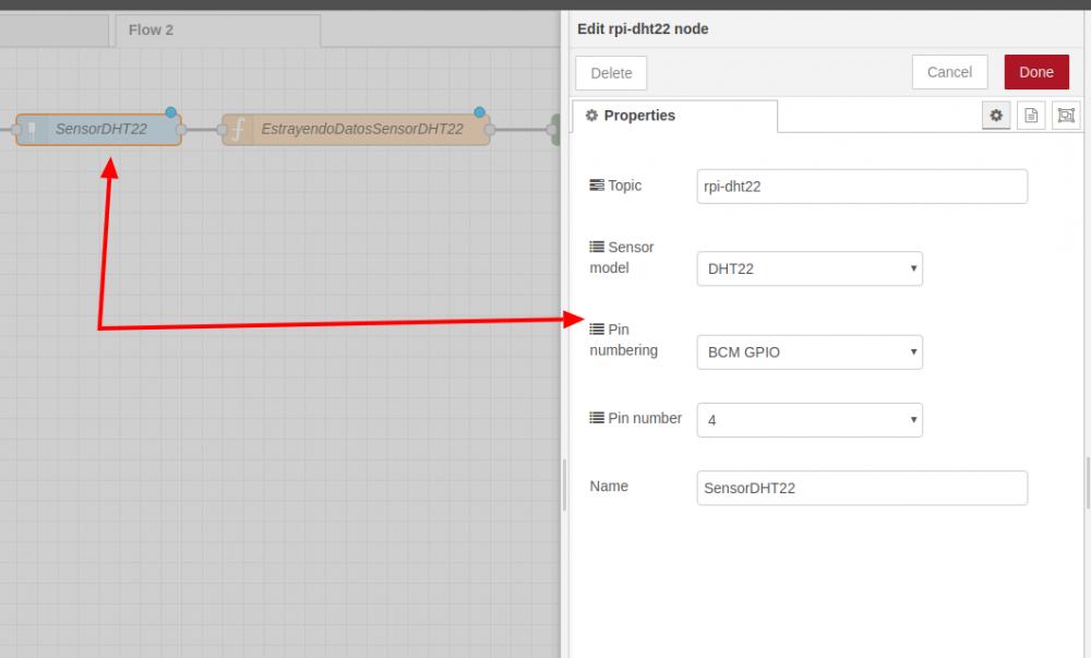

Este flujo de prueba es un sensor DHT22 conectado al PIN4 del GPIO de la raspberry Pi. El nodo DHT22 tiene que estar instalado antes en la plataforma ya que no viene de serie. Lo digo por si intentais importar ese flujo y al importarlo os dice que os falta el nodo dht22.

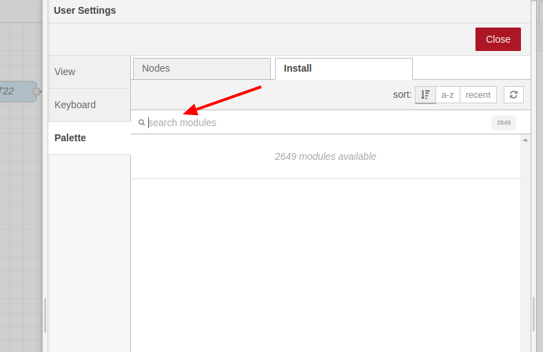

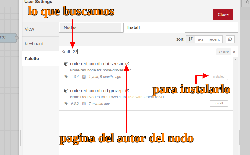

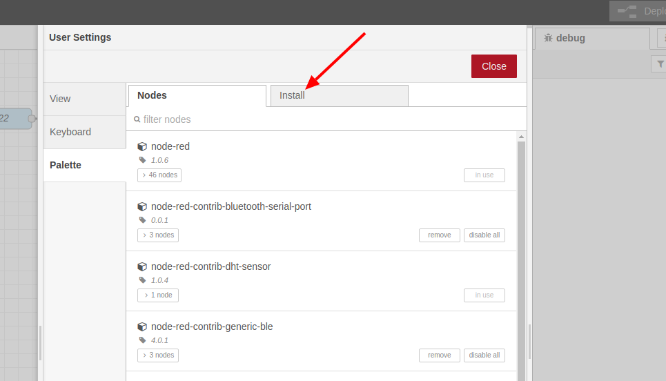

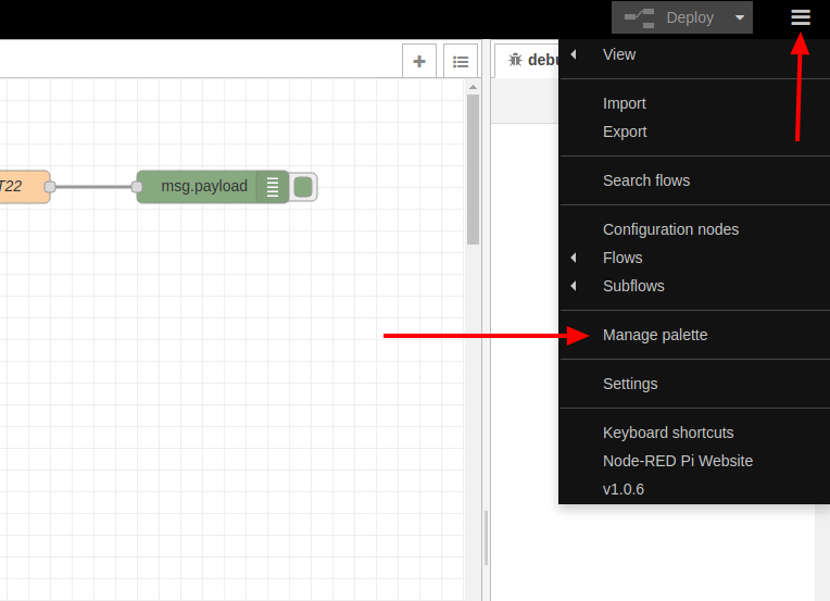

Para instalar nodos que no vienen de serie como sensores y cosas muy especificas hay que usar el manage palette (install) buscando lo que nos hace falta. En este caso:
Archivo adjunto 22727
Archivo adjunto 22726
Archivo adjunto 22728
Archivo adjunto 22729

Este hilo era para que la gente vea como se puede importar-exportar un flujo o un nodo hecho por cualquiera. Y como instalar un nodo o grupo de nodos con el manage palette. No hace falta instalar un monton de nodos del manage....solo los que nos hacen falta y a veces hay que instalar aparte alguna dependencia. ES importante si no nos instala el nodo en el manage ir a la pagina del que ha hecho el nodo para que veamos las dependencias que nos faltan e instalarlas en linea de comandos con apt-get install .... Una vez instaladas todas las dependencias, ya podemos instalar desde el manage palette y se supone que no dara error.
