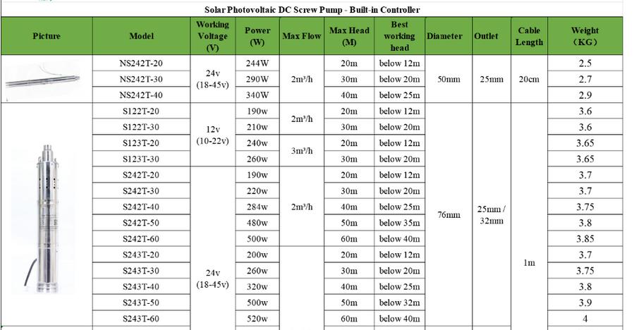

    como ademas deseas añadir una bomba para riego, si es para pozo perforado de pequeño diametro, puedes poner una bomba solar tipo S242T- o S243T- las hay para altura manometrica desde 20 a 60m que trabajan con placas de 60-72 celulas ( entre 18 - 42V. ojo con la posible Voc de las placas) que te viene a costar lo que un regulador MPPT con lo que resuelves el riego, hay hilos el el foro sobre riego con este tipo de bomba y cuando en un futuro necesites mas 'chicha' te replanteas esa nueva situacion y ves en ese momento las necesidades de inversor y regulador.
