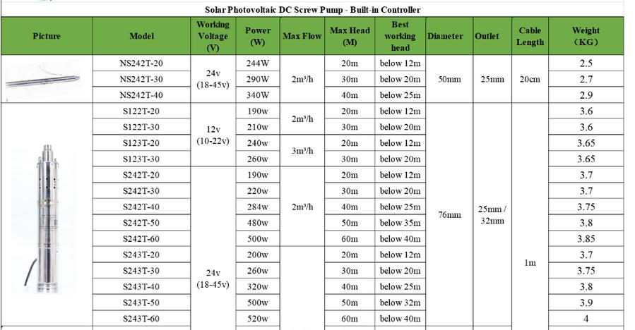

Con tu configuracion inicial: 4 placas 85W BP, un regulador PWM de 40A, bateria 627Ah-C100 (4 Ah -C10), inversor 1400W onda pura que entiendo es de los que admiten picos en arranque del doble de potencia (mod: PROwatt SW 1400i ).
y los consumos actuales de bomba piscina 0.25CV , iluminacion y una posisible nevera pequeña, yo añadiria placas de 36 celulas hasta acercarme a los 40A del regulador, dos o tres placas de esas de 150W que indicas en #1 con lo que por poco dinero completas a configuracion final la instalacion actual que quedaria perfectamente equilibrada y resuelves las necesidades inmediatas que pretendes de tus consumos a 220V en alterna.
como ademas deseas añadir una bomba para riego, si es para pozo perforado de pequeño diametro, puedes poner una bomba solar tipo S242T- o S243T- las hay para altura manometrica desde 20 a 60m que trabajan con placas de 60-72 celulas ( entre 18 - 42V. ojo con la posible Voc de las placas) que te viene a costar lo que un regulador MPPT con lo que resuelves el riego, hay hilos el el foro sobre riego con este tipo de bomba y cuando en un futuro necesites mas 'chicha' te replanteas esa nueva situacion y ves en ese momento las necesidades de inversor y regulador.
Archivo adjunto 22694
en Aliexpres tienen buenos precios.

El tema de la bomba es para utilizar al atardecer mas bien anochecer porque es para regar, tengo un aljibe que no esta ni a 3 metros de profundidad y la zona a regar lo mas lejano está a 20 metros, pero necesitaria presión porque es cesped y tengo que poner difusores! Por eso no creo que la solar sea factible!
Mi idea es añadir 6 de 150w con mppt 100v 50a mas las que tengo, o 8 de 150w quitando las que tengo y quedarme con los dos reguladores ya mencionados el phocos 40 y el mppt 50 que tendré que comprar!
La otra opción que barajaba era poner las de 24v con el mppt de 50 pero no se cuantas podria poner ya que tampoco me serviria el phocos que tengo!
