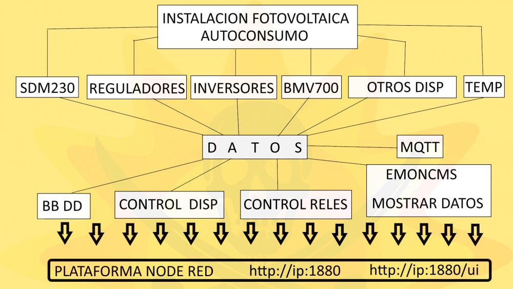

Una imagen resumen de la plataforma aplicada a sistemas FV:
Archivo adjunto 22677

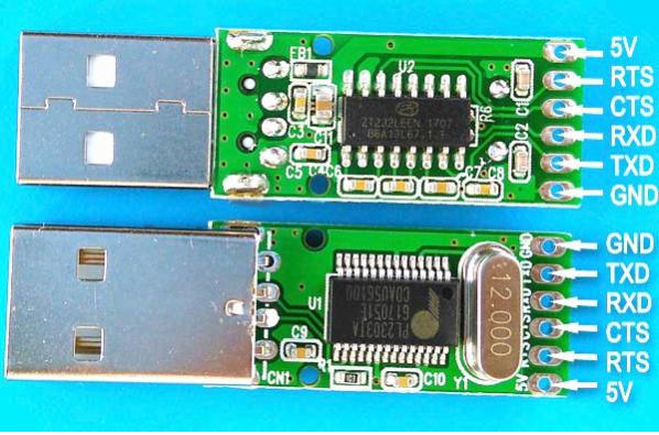

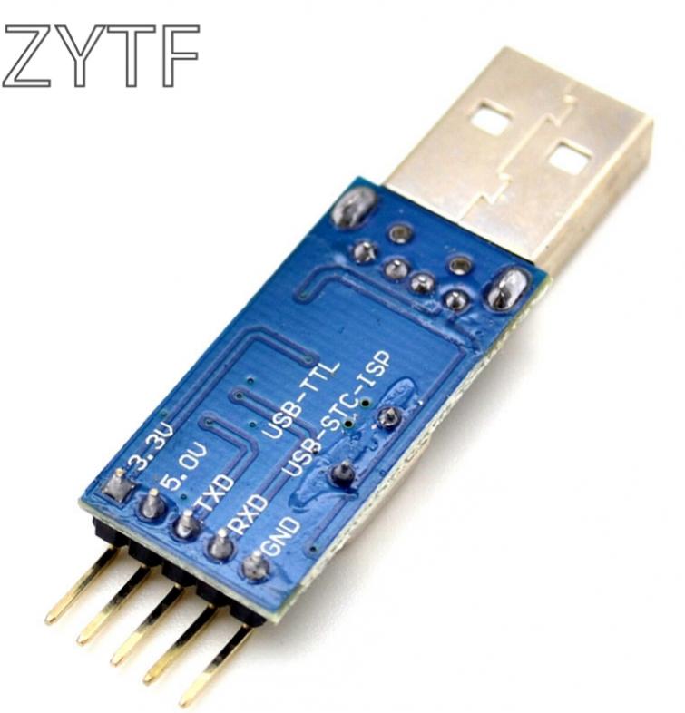

Para interactuar con los dispositivos y la plataforma, a veces habra que usar adaptadores.
El nodo por excelencia en comunicaciones con dispositivos es el serial node. Viene instalado por defecto. Por lo que muchas veces interesara usar conversores de lo que sea hacia puerto serie, ya sea en niveles TTL, RS232, RS482, etc.
Como los conversores son baratos si vienen de la ruta de la seda, os dejo por aqui los que suelo usar yo habitualmente para pruebas y cosas.
Pongo la foto y la descripcion y ya cada uno se busca la vida:

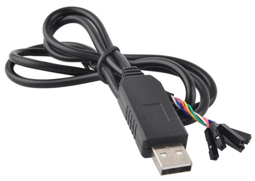

USB A TTL con chip PL2303 (usado para V.E.Direct de Victron o Fangpusun)
Archivo adjunto 22683

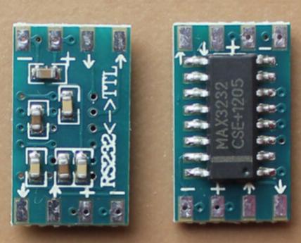

TTL A RS232 con MAX232 por si solo tenemos que convertir los niveles
Archivo adjunto 22686

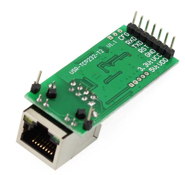

TTL a TCPIP por si queremos que nuestro dispositivo tenga un ip en nuestra red LAN local.
Archivo adjunto 22687

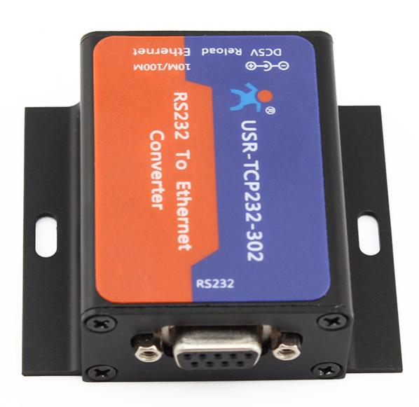

RS232 a TCPIP por si queremos que nuestro dispositivo tenga una ip en nuestra red LAN local.
Archivo adjunto 22688

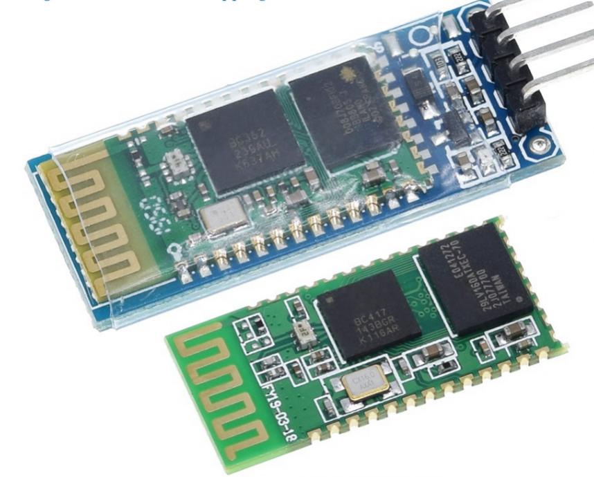

Bluetooth a TTL. Estos conversores pueden ser normales o de baja energia (BLE). Los dongle de Victron son BLE.
Archivo adjunto 22689

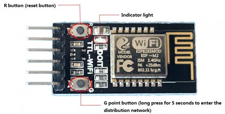

Wifi a TTL. Por si queremos que nuestro dispositivo tenga ip local en nuestra LAN sin cablear.
Archivo adjunto 22690

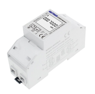

Un monitor de red que trabaja en MODBUS por si queremos tener datos de nuestra conexion a la distribuidora
Archivo adjunto 22692

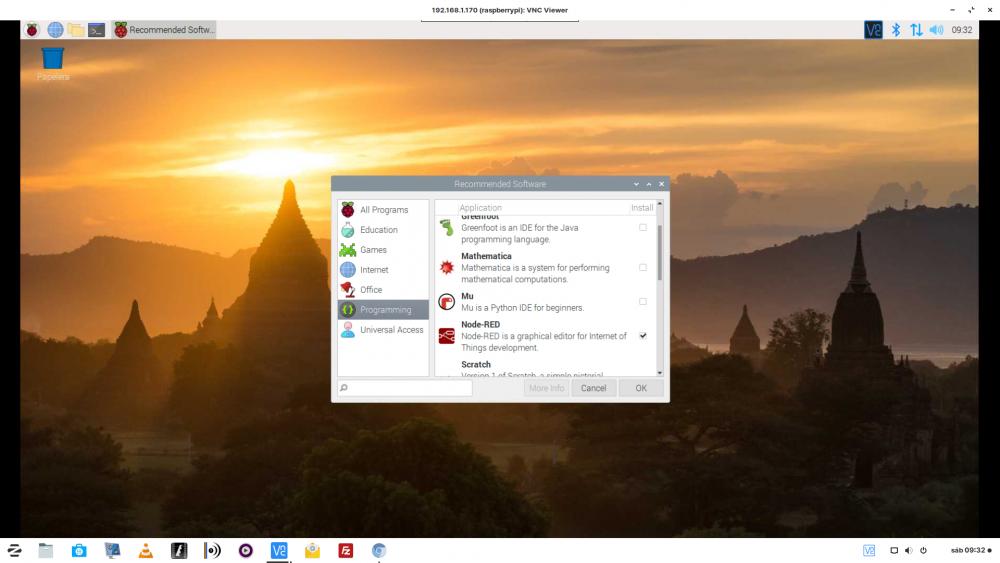

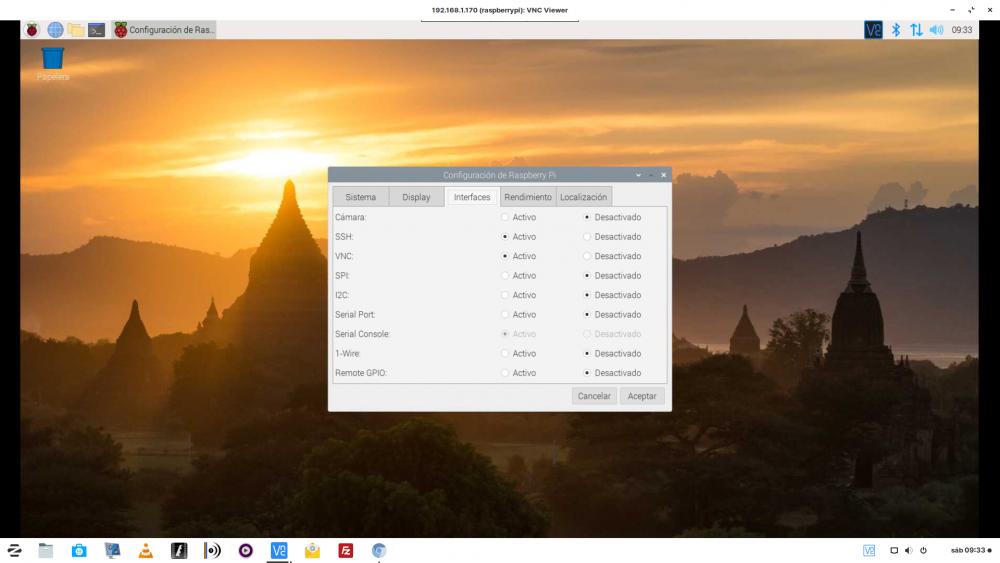

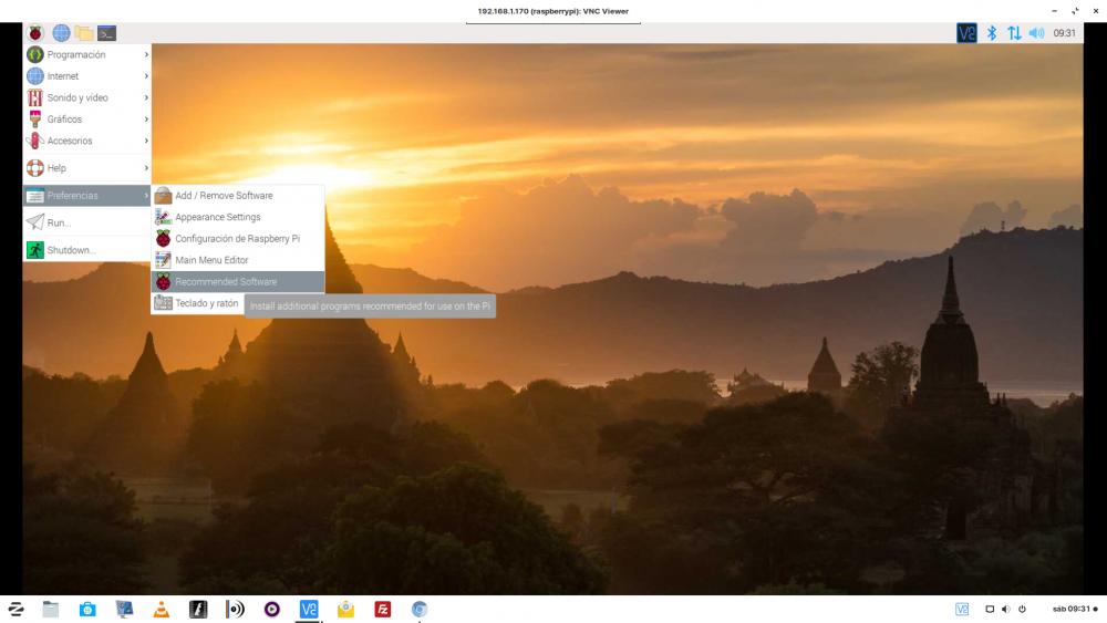

Si alguno no quiere instalar la version de software recomendado Pi OS (antes llamada raspbian) puede instalar la intermedia que lleva desktop pero no le han instalado ningun software recomendado.
Despues una vez instalada y configurado el passwd de root, redes, localizacion, etc podemos instalar el nodered desde el menu de instalar software en el submenu de programacion.
Archivo adjunto 22696
Archivo adjunto 22697
Se pegara un rato instalando el nodered. Ya nos aparecera en el menu de programas instalados (programacion).
Archivo adjunto 22698

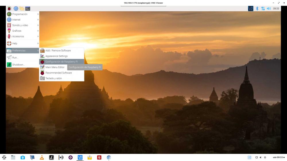

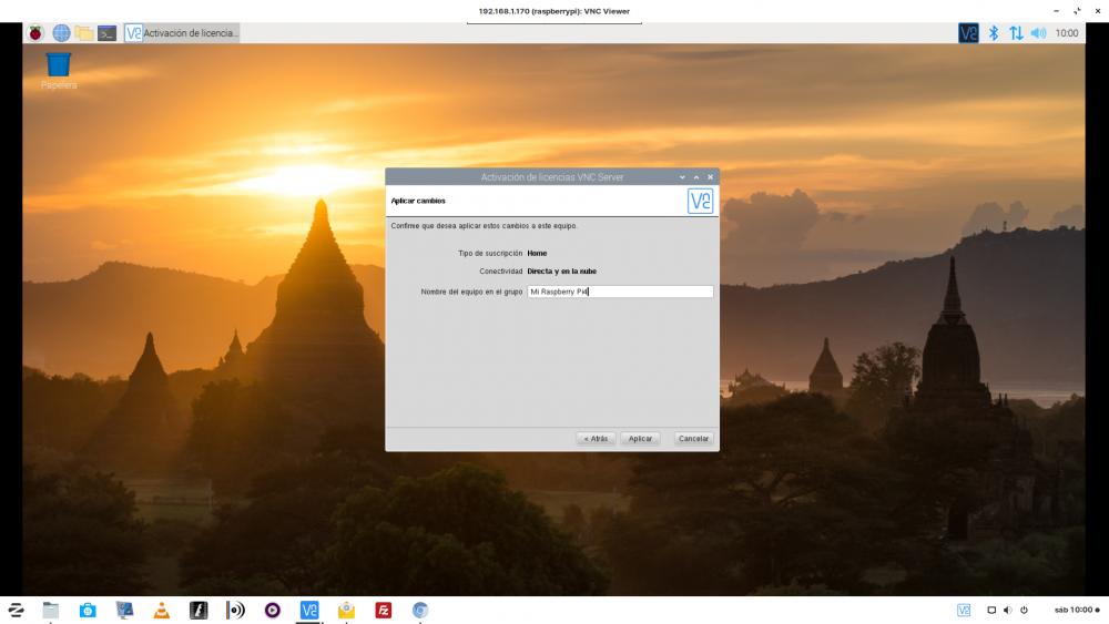

Si queremos entrar a la Rpi desde otro ordenador dentro de nuestra red interna o desde internet, tenemos que activar el VNC en la configuracion de la Rpi desde el menu de Preferencias/configuracion de la Rpi. Activar tambien el SSH para poder acceder por consola.
Archivo adjunto 22699

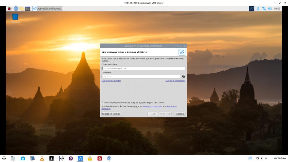

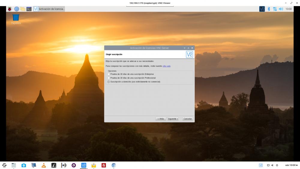

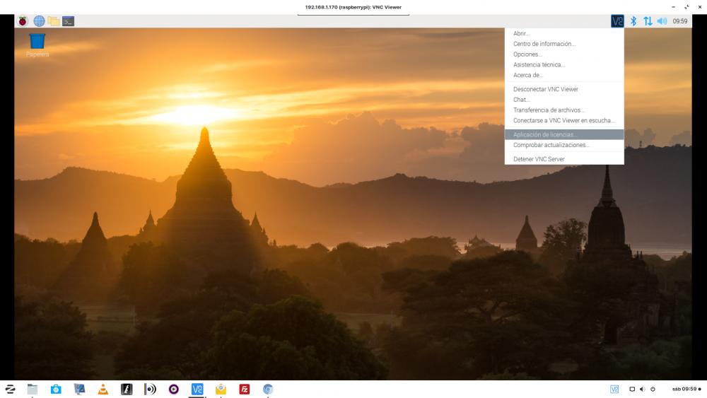

Para acceder a la Rpi desde internet por VNC tenemos que crearnos una cuenta en RealVNC
Rellenais los datos, pedir una cuenta personal use que es la gratis. Os mandaran un e-mail de verificacion y en esa cuenta podreis gestionar 5 dispositivos con VNCs como maximo.
Para añadir dispositivos a la cuenta esa de VNC lo teneis que hacer desde el dispositivo, es decir, desde la Rpi que queramos manejar a distancia nos tendremos que loguear asi: Boton derecho de raton sobre el icono de VNCserver de la Rpi.
Archivo adjunto 22700
Archivo adjunto 22701
Archivo adjunto 22702
Archivo adjunto 22703
De esta forma desde cualquier parte del mundo abriendo un VNC viewer y logueandonos en nuestra cuenta podremos acceder remotamente a esos 5 dispositivos de nuestra cuenta gratis.
El user y passwd cuando entramos a la Rpi en remoto sera el user pi y el passwd del user pi que hemos configurado en la Rpi. No es el user y passwd de la cuenta REALVNC.
