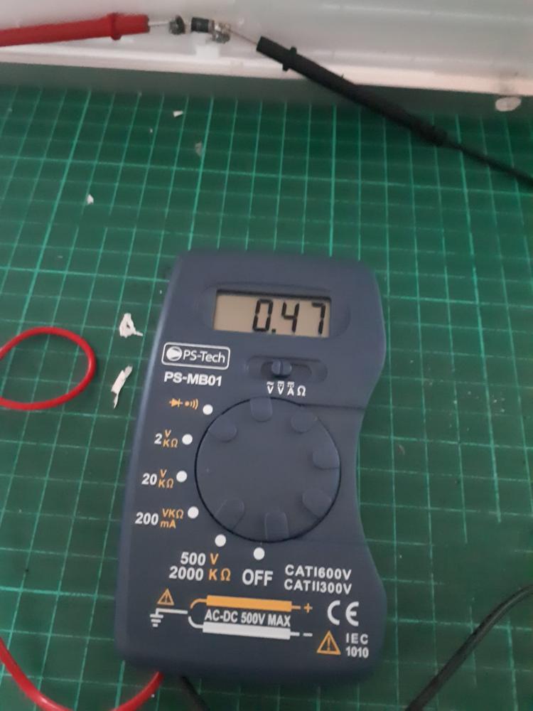

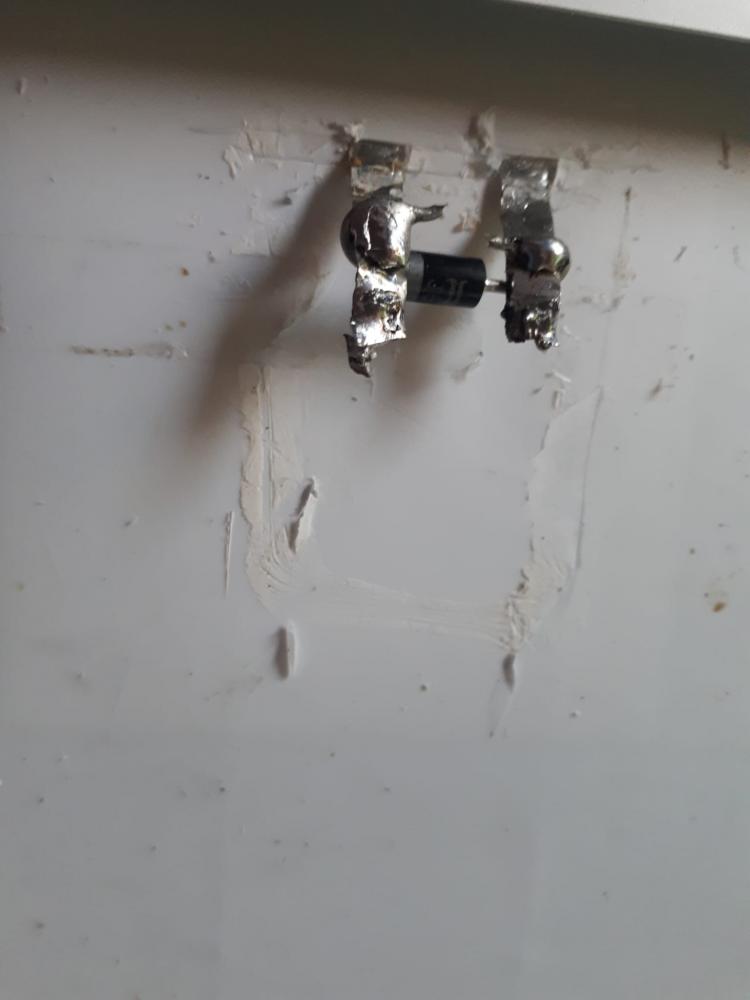

Ese diodo tiene pinta de estar del revés...
Re: SIN VOLTAJE EN LA PLACA
Rafel Gari

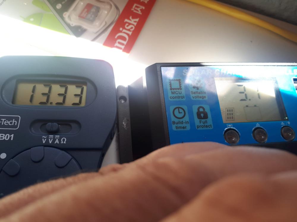

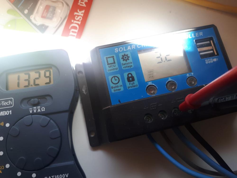

Muchas gracias Rafel, lo he puesto al reves y entrega potencia, ahora el problema es que el regulador no reconoce el voltaje entregadoArchivo adjunto 22654Archivo adjunto 22655
Desconecta la placa.
Desconecta la bateria.
Vuelve a reconectar solo la bateria, y mira si el regulador te indica 12v.
Si no lo indica, me temo que has quemado el regulador
Muchas gracias, lo he vuelto a reconectar tal como me indicas y marca 12.2 V, he conectado la placa y parece que funciona. lo único que en display el 1 de 12.2 V y la flecha que aparece entre el dibujo de la placa y la bateria parpadean de una forma rara.
No se si me explico.
Parece que el display no va muy fino. Por lo que cuesta ese regulador <10€ pilla un par de repuesto. Yo le coloque a un familiar uno de esos y van de lujo, por lo que cuestan le dejé uno de repuesto
