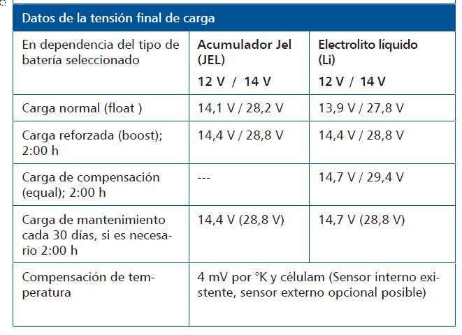

Si ese regulador es como la primera foto anexada: PR3030 ni ha podido ni podras ecualizar nunca a la tension correcta para esa bateria pues la tension maxima que da esta limitada a 14.7v, lo puedes ver en la siguiente captura que he sacado del manual. Los parametros de configuracion deberian estar como se indica en los apartados 6.2 y 6.3 del manual Regulacion por tension, no por SOC, y tipo de bateria: ' Li ' electrolito liquido.
Tu placa si que da tension para ecualizar pues tiene un Vmp = 17.2v pero el regulador solo permite una tension de salida de 14.7v, con lo que podrias ecualizar desconectando totalmente el regulador y conectando directamente la placa a bateria, mientras la bateria este en estas condiciones tendras que controlar, midiendo con el polimetro en bornes de bateria, que esta tension no supere los 15.5v desconectandola placa cuando llegue a este valor o antes si ves que los vasos se calientan mucho, probablemete no suba a mas de 16 por la caida de tension en el cableado, pero mejor no fiarse.

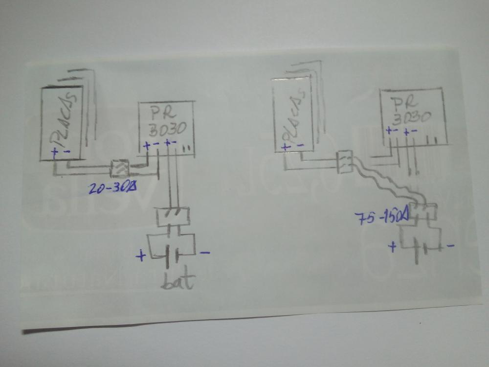

El diagrama de cableado actual lo desconocemos, la conexion de inversor a bateria tedria que estar protegida por un fusible o magnetotermico a la entrada del inversor, dado que el inversor es de 700W tendria que ser de unos 75A ( de 150A si el inversor admite un pico de consumo de 1400W en el inicio de alguna carga),
El cable de bajada de placa tendria que tener otro magnetotermico de 25 - 30A antes de la conexion a la entrada del regulador ya que tienes tres placas en paralelo de unos 7A cada una (21A), este magnetotermico no esta como proteccion sino como un elemento de maniobra por lo que mejor que este sobredimensionado para evitar posibles problemas de 'chamuscado' en los contactos. al ser una instalacion a 12V puedes poner magnetotermicos de Corriente Alterna.
Te pongo el esquematico de como tendrias que colocar los magnetotermicos, antes de nada debes tener clro el orden de conexion/ desconexion de placas y bateria en el proceso de desconexion primero se desconectan las placas y despues la bateria, en de de conexion lo primero que se conecta es la bateria con lo que el regulador se configura a la tension de bateria y despues se conectan las placas.
LO primero que debes hacer es, cuando no haya practicamente sol ya anochecido o antes de empezer a salir el sol conectas el magnetotermico de placas, necesitaras unos trozos de hilo de la misma seccion que los de bajada y a ser posible del mismo color de la cubierta para facilitar la identificacion de positivo y negativo, con esto ya puedes, cuando lo necesites , desconectar placas para trabajar desactivando el magnetotermico. Lo siguiente seria poner el magnetotermico de baterias, para ello usas cable de la misma seccion que el actual y ... mientras haces esto con el magnetotermico de olacas desactivado, como vas a reponer el funcionamiento activas primero el magnetotermico de bateria y despues el de placas con lo que la instalacion queda como hasta ahora la tenias pero con los magnetotermicos ya instalados.
Para ecualizar ya puedes empezar sin esperar a que no haya apenas sol al amanecer pues puedes cortar sin problemas tanto las placas como la bateria para desconectar el regulador, fijate en los graficos de como esta el cableado en condiciones de normalidad y de ecualizacion directa desde placas, la operacion seria:
- desactivas el magnetotermico de placas -> con lo que al regulador ya no le llega corriente de las placas, dejara de cargar y podras desconectar la bateria sin problemas para el regulador
- desactivas el magnetotermico de bateria y sueltas en su entrada los cables que van al regulador
- desconectas a la salida del magnetotermico de placa los cables que van al regulador y ya tienes el regulador totalmente desconectado de la instalacion.
Ahora viene el paso de conectar las salidas del magnetotermiso de placas a las entradas del magnetotermico de bateria, como ambos estas desactivados esos teminales no tienen tension por lo que no tendras ningun problema, solo tienes que fijarte en cablear el positivo a positivo y el negativo a negativo con cable de seccion igual o mayor del cable de bateria que ahora tengas y si los cables son de diferente color no tienes ningun problema para identificarlos sin eqivocarte.
Con esto hemos conseguido cablear directamente las placas a bateria de manera que cuando levantes ambos magnetotermicos habiendo sol comenzara la carga de bateria directamente desde placas sin que intervenga el regulador, PERO TENDRAS QUE CONTROLAR LA TENSION DE BATERIAS CON EL POLIMETRO en bornas de bateria y desactivar cualquiera de los magnetotermicos cuando la bateria llegue a los 15.5v, y reponer el cableado a su estado inicial por orden inverso -> desactivas el magnetotermico de placas -> desactiva magnetotermico de bateria -> reconectas cables de bateria al regulador, ojo polaridades, -> reconectas los cables de salida del magnetotermico a la entrada de placas del regulador y repones el magnetotermico.
con esto podras hacer verdaderas ecualizaciones que con ese regulador no puedes ya que regula cortando a una tension inferior (14.7v), tienes el inconveniente de que hay que estar pendiente de no sobrepasar los 15.2V en bornes de bateria, pero posiblemente no los llegues a ver nunca por la posible caida de tension en el cableado de baajada y en los propios paneles.

Si el regulador es un PR3030, lo que si es verdad que esa bateria lo mas que ha podido recibir son 14.7V que es una tension baja para su correcta ecualizacion y esto durante 10 años.

Como ya conoces el problema, la tension maxima de salida del regulador Steca queda limitada a 14.7V lo que indica que este regulador no era el adecuado para esa instalacio, y dado que las placas tiene una Vmp = 17.2V lo inmediato seria poner un regulador PWM de 30 ó 40A que tenga posibilidad configurar la ecualizacion a esos 15.5V que necesitan tus baterias, espero que algun forero que nos lee apunte alguno 'bbb' y que siendo PWM sera poco dinero.
Sustituyes el regulado y no tendras que preocuparte tanto y estar 'encima' de la ecualizacion manual para no sobrepasar los 15.5V aunque si deberas controlar que no se caliente excesivamente ningun vaso y en base a como evolucione el vaso malo en uno o dos meses plantaerte sustituirlo por otro ya que veo que se sigue vendiendo.
