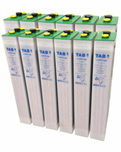

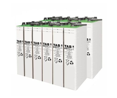

Re: Eleccion de bateria topzs, opzs....
alguien comprende la diferencia entre una y otra ?
los datos tecnicos son iguales a simple vista solo cambia el embase y 600€ de diferencia..
creo que voy a elegir una de estas dos...
Archivo adjunto 22614 Archivo adjunto 22615
Ambas son Topzs? Deberán tener el mismo tipo de envase no? No se, la misma marca con dos envases topzs distintos? Creo que hay un técnico de Tab por este foro, que te lo puede aclarar mejor
