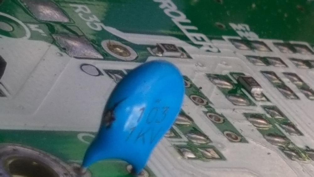

ayuda con regulador mppt, puedo quitarle esta pieza?

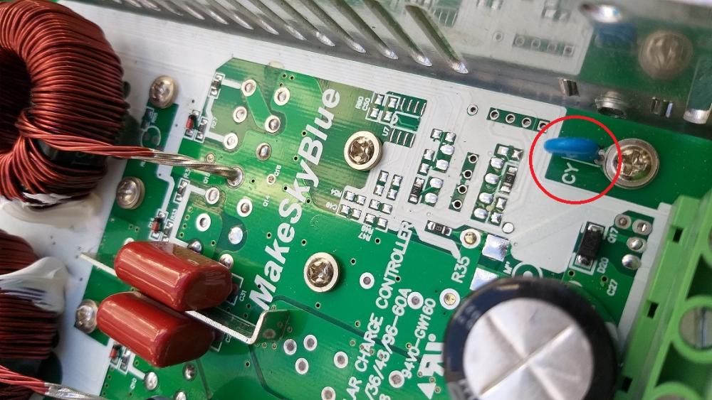

hola, como ya sabreis alguno compre este regulador, marca MakeSkyBlue de 60 amperios, de segunda mano el antiguo comprador, parece que lo destapo y no le conecto la pantalla, le conecte la pantalla y funciono, de principio el olor a ido quitandose, con poca carga, cuando le saco gran intensidad unos 47 amperios, lo maximo que uso por un corto periodo 2 minutos, a 12v, se calienta como es normal se enciende el ventilador, y sigue oliendo a pieza quemada lo destape y vi este condensador ceramico roto por un lado, no uso la salida de 12v que tiene, esta salida no da tension
podria quitarlo del todo? seguiria funcionando como ahora, o medio sigue funcionando este condensador para lo demas, mejor no tocarlo, los condensadores los tengo visto en alix pero de pedirlos me viene 100, todos 98centimos de euro, mas gastos dos a tres euros, es por eso de quitarlo antes de pedir nada, os pongo unas fotos de la placa y marcado con el circulo rojo, gracias

Re: ayuda con regulador mppt, puedo quitarle esta pieza?
Cambialo, pero por uno del mismo valor. 102 es 10 veces menos que 103.
Si no sabes que función cumple, mejor que no lo quites.
Es un condensador cerámico normal de 10nF 1KV. Tiene sentido para derivar componentes alternas a tierra,como son los restos de conmutación si el circuito así lo necesita.
Si el regulador lo tiene, ponlo de nuevo, pero no es un indispensable del diseño.
gracias, a los dos por responder pedire los condensadores, intentare cambiarlo, por eso no llevaba arandela aislante en el tornillo de al lado, le puse una arandela de plastico, y cuando lo volvi a conectar se quemo mas.

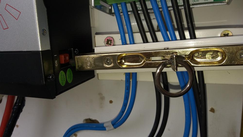

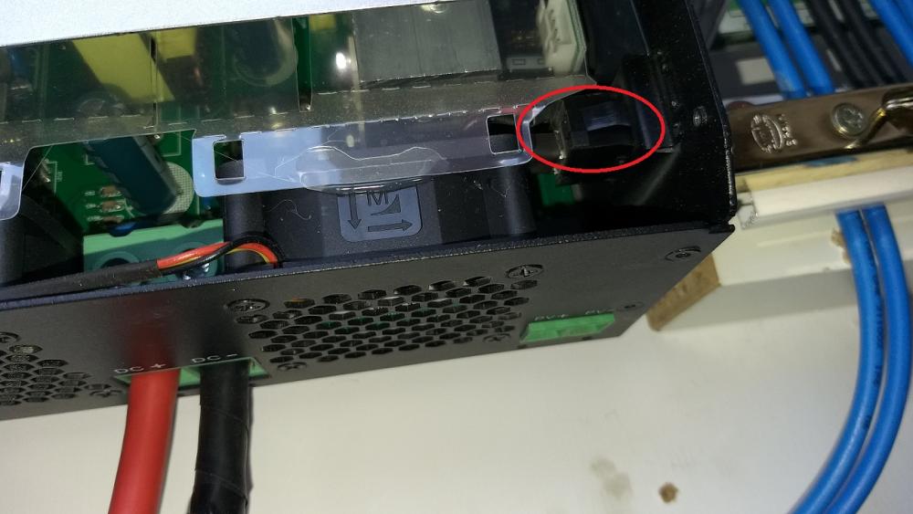

¿otra pregunta se puede desplazar de sitio el inteructor del inversor prolongarle el cable 10 metros?
Yo creo que ese condensador es de uso común en aparatos electrodomésticos. Si tienes alguno por ahí para tirar échale un ojo que es muy probable que lleve. Las teles, monitores, alimentadores.....cualquiera que funcione a 220v.
Lo de prolongar el interruptor es posible que funcione. Haz la prueba, te coges 10m de cable (por ej. de los de red que van trenzados) e intenta que arranque.

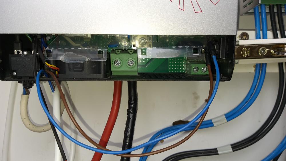

lo del inteructor si funciona, es mas, como no pude quitarlo, pues tenia que quitar el sello de garantia lo probe con un interructor comun lo prolongue como me digiste, pero con cable de manguera de dos hilos, y funciono.
esto lo tenia pensado desde que compre el inversor pero como estaba en garantia estuve tirando y literalmente de una cuerda para apagarlo, todas las noche tenia que subir a la terraza para apagarlo, y le puse un sistema de poleas y un pestillo de armario me apañaba, como antes se habrian las puertas para no bajar escaleras, pero devido al recorrido de la cuerda y que en un sitio no podia ponerle una polea se me rompia la cuerda.
os pongo unas fotos por si alguno le vale
la primera con el pestillo que la cuerda enganchaba en la anilla y dejaba cargado para apagar, cuando me acostaba, lo malo que por la noche si me tenia que levantar no podia volver a encender, y sabia que era provisional,
Archivo adjunto 22606
ya las fotos poniendo el cable, el interructor del hibrido esta desconectado,tuve que quitar el ventilador para hacer sitio

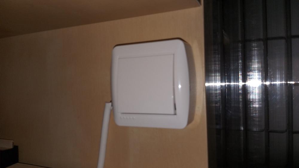

Archivo adjunto 22607
Archivo adjunto 22608
y esta ultima, es un piso abajo el interructor que sustituye el del hibrido una gozada puedo encender y apagar desde mi dormitorio
Archivo adjunto 22609

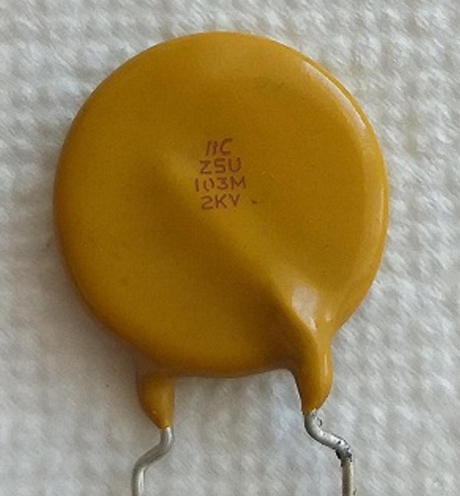

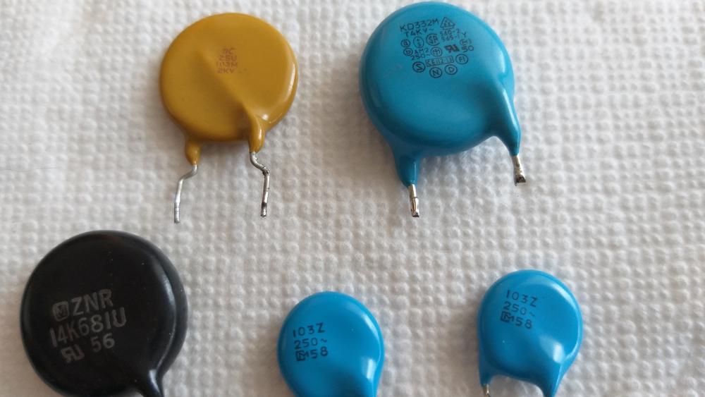

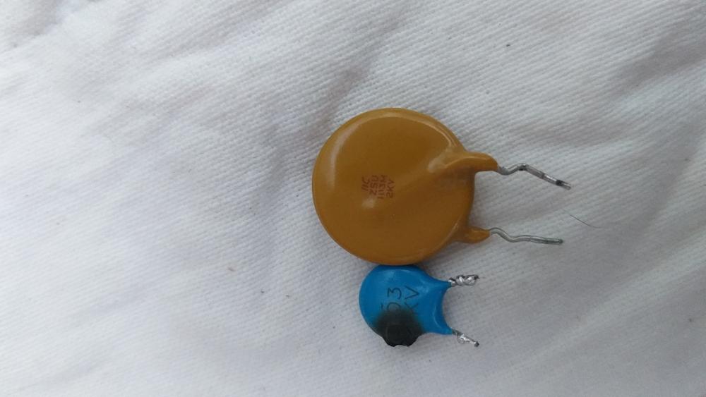

he estado mirando en un monitor y tv para reciclar como me dijo sunking, he podido sacar estos podria usar alguno de estos? el marron tiene el mismo valor pero no los kv
Archivo adjunto 22616
Archivo adjunto 22618
El valor de voltaje es el máximo que admite el condensador así que si es del doble más holgado trabajara
destor
Correcto a lo que te indica Destor. Es un condensador muy habitual. Y efectivamente, de 2000v mejor que de 1000.

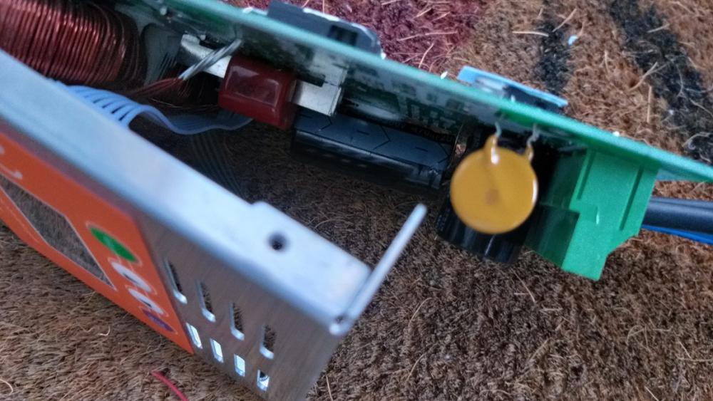

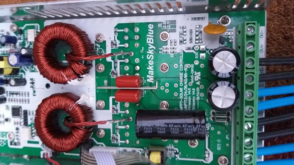

hola, tengo cambiado el condensador, que diferencia de tamaño, es la primera vez que le quito una pieza, y pongo.
como digisteis no era vital, que si no, con lo que le hice, se termino de quemar, fue al aislar el tornillo de al lado salio mucho humo,y asi se quedo, seguia funcionado como antes, os pongo unas fotos con el puesto
Archivo adjunto 22647
Archivo adjunto 22648
Archivo adjunto 22649
