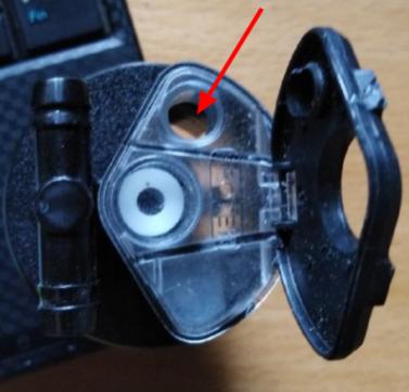

Pon una foto del tapon a ver como es.

Por cierto, los tapones son los normales. El tubito del densimetro cabe por el agujero de la flecha. Igual al principio va un poco forzado pero ya pillara holgura. Es plastico contra plastico... no se rompera nada. Metes el tubito hasta que haga tope en la placa y absorbes.
Archivo adjunto 22730
