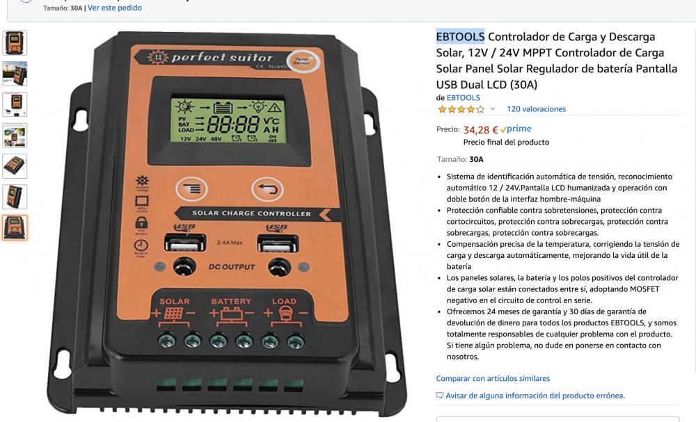

Estoy empezando en el mundo solar con una prueba en el jardin y algo falla, cosa que no entiendo.
Tengo un panel policristalino solar de enjoy solar de 100w puesto en el tejado del patio, abajo tengo una caja con una bateria de SOLARX-14 de 14Ah C120 i 12Ah C20.
Con ello tengo puesto un regulador MPPT de EBTOOL, que valia 30€ en amazon,.
A la salida del regulador tengo 4 bombillas de 12V de 3W cada una , tambien hay un temporizador que cierra el circuito de noche y lo abre al cabo de 5 horas, para iluminar el patio, hay que sumar casi un total de 25metro de cable para llegar a las bombillas en total
Segun mis calculos de dia se carga la bateria con el panel, pero no llega a aguantar las 5h, se acaba apagando porque la bateria baja de los 11v y el regulador corta y no llega a las 5h
Segun mis calculos seria un total de 3x4=12W x5h = 60W dia de consumo

Pues yo creo que un mppt de 30€ no es un mppt, que un regulador pwm no creo que saque nada de un panel de 18 células, que 25m de cable tienen muchas perdidas y que viendo la curva de carga y descarga de la batería es difícil que soporte mas de dos horas, porque no creo que llegue a cargarse del todo y la descarga es demasiado rápida.
Yo creo que eso es un kit de juguete, para pruebas y poco mas.
Re: Mi primera prueba solar con problemas
Si es como éste tu mppt, no solo no es mppt, sino que ademas es muy malo como pwm.
Y como te dice el compañero, 25m de cable a 12v es como si le metieras una resistencia al circuito. Eso también es consumo, además de las pérdidas.
Yo el resumen que haría es. Tienes un regulador que no hace bien el trabajo y una batería que no está pensada para descargarse tanto todos los días, y una instalación mal planteada. Si ademas es usada la batería ... Pues eso, se te han escapado varias cosas...
Acerca el montaje a los consumos, pon una batería que sirva (te irá mejor una vieja de coche para lo que quieres hacer) y pon un regulador en condiciones. Hay pwm's de 10€ que funcionan mejor que ese.
Si este es tu mppt no hace bien el trabajo ni como pwm

el regulador es este, ya cuando lo compre supuse que seria parecido a los demas porque son igualitos con distinta carcasa o colores, pero no sabia que fueran tan mal.
Ademas para esta instalacion tampoco me salia rentable gastarme los 100e que vale un mppt supongo que bueno
Archivo adjunto 22590
Lo del los metros de cable lo pense pero era insalvable, entonces no se si es mejor comprar un bateria o un regulador mejor, pero aun asi estaria limitado por la bateria pequeña supongo

Ese cargador, si funciona, te va a cargar la batería, fijate que llegue a 14,4v si no llega es problema de carga y si llega es problema de batería.

Hola. Yo estimo que la batería está sin capacidad. O sea sulfatada a medias. Parte de las placas quedaron sin almacenar energía. Por eso no puede con 5 amperes de consumo. Y el panel está sobredimensionado por lo que pasa la mayor parte del día sin aportar nada. Si ponés cualquier batería de coche aún la más chica de 40 amperes te va a ir de maravillas incluso después de varios días malos pues ese panel está sobrado y cargará siempre 5 amperes por día aún al 50% de rendimiento o menos.El lío es solo la batería que está baja de capacidad y mucho panel y su intensidad para esa batería.

Bateria de 12V 14AH-C120 12Ah-C20 hermetica y por lo que he podido encontrar es de gel/AGM y no veo las curvas de caracteristicas por ningun lado.
Tus calculos (#1): 4 bombillas de 3W durante 5 horas => 4 x 3 x 5 = 60Wh, con iluminacion led hay que contrastar primero que esos 3W son reales ya que siempre tienen un consumo superior.
La indicacion de estado de carga basada la tension de la bateria no represente una indicacion REAL, el calculo de estimacion de la energia almacenada 12V x 12Ah = 168Wh disponibles no es correcto, ese dato representa la energia que se puede descargar dejando practicamente la bateria a 'cero', los 14Ah que aplicas en este calculo vienen referidos en C120 (descargados en 120horas y tu los descargas en 5horas tendrias que haber consultado la capacidad en C5, yo no he encontrado este valor pero en el mejor de las expectativas puedria ser del orden de 9 - 9.5Ah y de este dato no deberias descargar mas de el 40% (descargar menos de 40Wh). Esto viene a decir que solo tenias bateria para (40Wh / 4 x 3W de bombillas (12W) = 3.3horas, que viene a coincidir con lo que indicas que encendiendose a las 21 se apagaba antes de la 1. si supieramos la curva de descarga en la que se representa tension de bateria y el porcetaje de descarga podriamos ver que tension tiene la bateria cuando se considera descargada pues posiblemente el regulador corta el consumo a una tension inferior a la que recomendaria la curva, esto ocasionaria que la bateria estuviera sometida a mas descarga que para la que esta diseñada deteriorando la bateria. Tambien deteriora la bateria someterla a cargas superiores al 'Amperaje maximo de carga' que la bateria tenga y eso tambien te ha influido pues el regulador no controla el valor de esa intensidad de carga y esa sobreintensidad deteriora las placas.
con la bateria de 'coche' de 40Ah tendras 40Ah x 12V = 480Wh de lo que podras, si solo descargas el 25% de lo acumulado, descargar sin problemas ~120Wh, como para unas 10 horas si el consumo real de esas bombillas es de 3W. y no tendras problemas con la intensidad de carga ya que admite mas que la que pueda dar el panel, y ese panel te recargara sin problemas la bateria mucho antes de que se ponga el sol.
