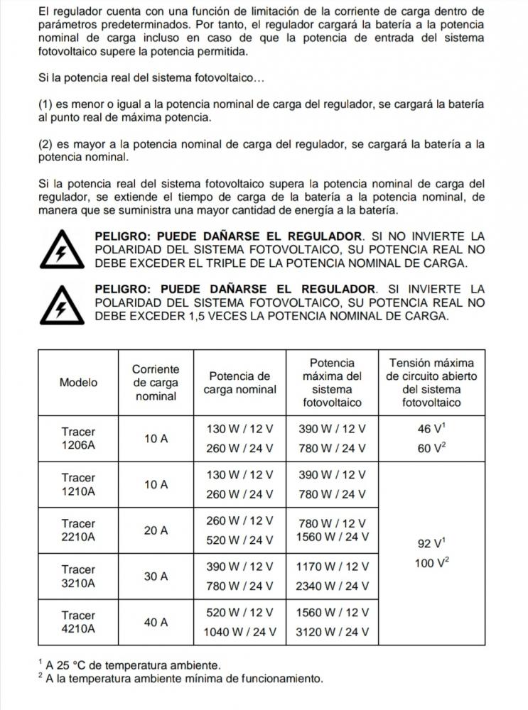

En el manual de los Epever, dice que se pude poner hasta un 300%
Es decir al regulador de 40A que en configuración de 24V puede manejar 1000W, se le podrían conectar hasta 3000W en placas.
Re: Máxima potencia campo solar
Rafel Gari
Te dejo un pantallazo de un modelo epever, donde indica 1,5 veces la potencia máxima admitida. https://uploads.tapatalk-cdn.com/202...0b7b93a57b.jpg

Archivo adjunto 22589
150% se refiere a la máxima potencia que soporta la protección en caso de invertir la polaridad de los paneles.
Es distinto ese manual al que tenía yo. Puede ser lo q indicas.
