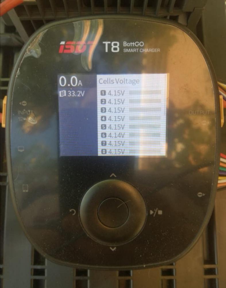

    ¿Alguno sabéis si existe algún equipo en el que se pueda ver la tensión de los 12 vasos de una batería de plomo a la vez?
    O algún voltimetro digital que funcione a partir de 1,5v para poder juntar 12.
    Rafel
    Algo así, pero para 12 acumuladores de plomo.

    Si conecto como dices, vo a medir con el primero un vaso, con el segundo dos vasos, con el tercero tres vasos y yo lo que quiero es medir cada vaso individualmente.

    Es cierto.
    Para lo que quieres, tendrias que alimentar cada multimetro por separado, y no juntar todos los negros.
    Llevar (de cada multimetro) un negro y un amarillo a cada vaso.
    Otra solucion (en lugar de fuentes) seria un DC step UP 2V/5V (barato) entre el plus vaso y el rojo de cada multimetro. Para alimentarlo.
    Y el amarillo directo al + vaso.
    He comprobado con uno de 2 hilos (caja negra), y encienden a partir de 2,60v...(mala suerte)
    Los multi con Amp, peor, a partir de 3,6v y 4v segun modelo.
    13 hilos hasta tu "caja de medicion"

    y sin contar que cada uno de los voltimetros tendra un calibrado distinto por lo que a la hora de comparar tensiones entre los diferentes vasos no puedes sacar conclusiones, maxime cuando necesitas precision a nivel del segundo decimal.
    No se si se pueden calibrar, en caso de que se pueda, no hay problema, se conectan todos juntos y se calibra para que todos marquen lo mismo.

    Mas facil uno por uno (al mismo vaso), o cualquier pila.
    en este modelo 3 hilos, se aprecia el trimer en la parte alta (foto 5)

    me alegrare que pueda hacer un buen calibrado, pero ese trimer es muy 'simple', pista de carbon y recorrido de ~270º => poca estabilidad en el valor, otra cosa hubiera sido si el trimer fuera del tipo multivuelta ...
