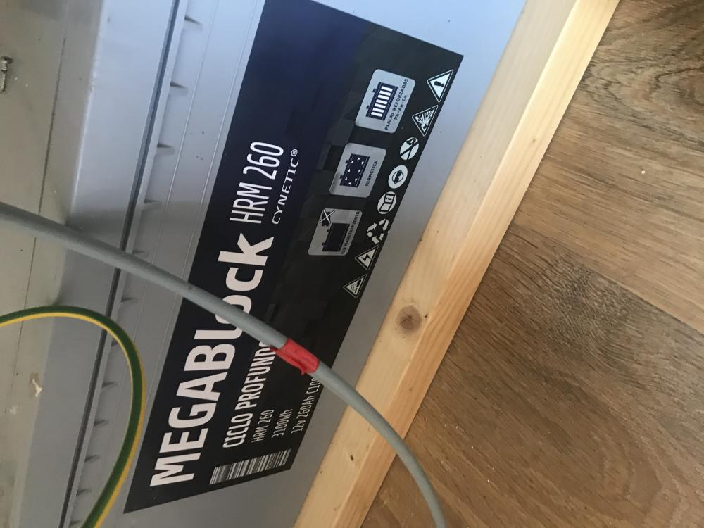

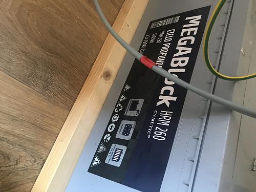

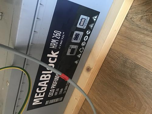

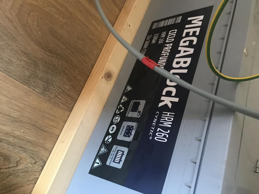

Hola si tengo una foto de la bateria, a ver si me aclaro que no quiero liarme ahora y comprar lo que no debo, mi intencion es poner 4 placas que pienso ire sobrado, pero como placas tyengo unas cuantas mas no se siempre si hace falta las puedo poner, pero por ahora serian 4.
Perdonad pero no he sabido poner la foto bien. Si es C100, la otra bateria que quiero añadir sera igual que esta 12v 260Ah y C100 tambien de otra marca porque esta ya no la encuentro.
- 25/05/2020, 19:59 #8
- jun 2018
- madrid
- 256

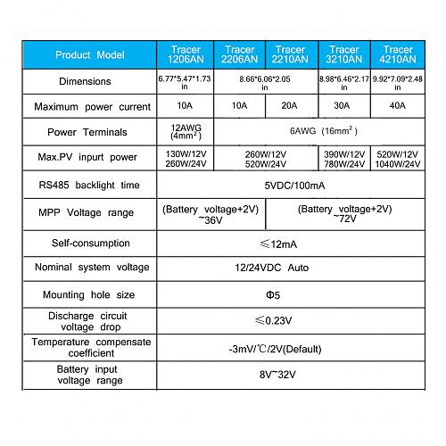

No admite variación de amperaje de carga. Te adjunto pantallazo de las placas que admite cada modelo. Los tiene de 10, 20, 30 y 40 amperios. Selecciona bien el modleo. Todos los modelos básicos prácticamente vienen ya parametrizados y admiten picas variaciones.
Sigo pensando que para esas baterías, un híbrido es mejor. Aunque no lo quieras, pero amdite mucha más configuración. Ánimo. Otros modelos de mppt no conozco. Que sean económicos. Algún compañero podrá ayudarte mejor seguro.

Entonces mirando la tabla de los reguladores epever creo que tendria que comprar el de 30A porque veo que el de 20A acepta maximo 520W a 24v y mis placas son de 285W o sea 570W, y el de 30A soporta hasta 780W, o sea me sobra para poner dos placas, corrigeme si me equivoco. Si mas adelante necesito aumentar tendre que hacer otra vez una inversion quizas si las cosas estan bien ya pueda llegar a por el hibrido, ahora de momento es lo que puedo.
Por cierto la foto que has puesto no he podido ver bien los valores ya que no se aprecia bien.
