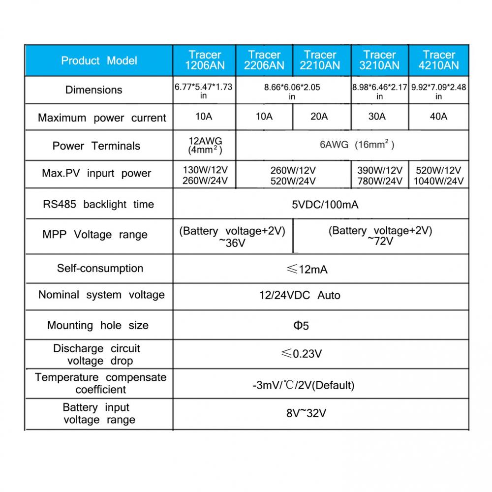

Vamos a ver. Que pasa aqui?
Estais aconsejando que solo ponga una placa o 2 ??
Que compre un regulador de 10Amp para no sobrecargar la bateria??
Y tener un inversor de 3kw que este limitado a 520watios?? De dia??
No.
Pedraku:
1/ Puedes poner todas las placas que quieres, mientras tu regulador este dimensionado.
2/ Si en el regulador de carga le pones las tensiones correctas para tu bateria, no se va a sobrecargar.
Si ves que entra demasiado intensidad, a la bateria, bajas el parametro de voltage correspondiente (no sera el correcto).
Resumiendo:
- Si el parametro de carga (voltage), del regulador es adaptado a la bateria, no se sobrecargara. Es el papel del regulador de proporcionar la tension adecuada.
La intensidad, es la bateria que "autoregula" segun el estado de carga.
- El interes, (teniendo placas de sobra) es de colocar todo lo que puede, y comprar un regulador con la intensidad correspondiente. Y mas, si quiere ampliar despues.
De esta forma, de dia, puede colocar todos sus consumos fuertes y aprovechar del sol, hasta el limite de su inversor (pero no sacar de baterias, de dia, teniendo placas y sol).
