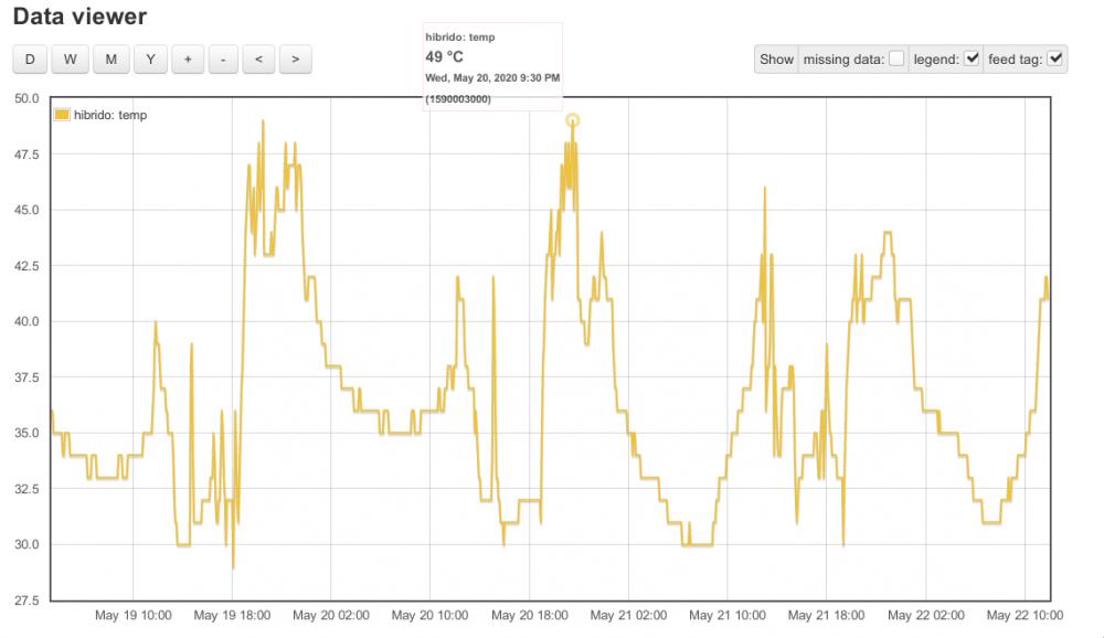

Lo de cambiar el flujo es buena idea pero esque no veo que se caliente el hibrido y mira que es de 1600w y le meto 30 minutos a 1200w y no sale caliente el aire y aqui hace calor en Riviera Maya.
Re: Revisión y mantenimiento Híbrido Axpert/Voltronic tras vencer los 2 años de garantía
Lo primero sería determinar qué rangos de temperatura serían óptimos o aceptables, por ejemplo, yo en mi hibrido llego a rozar los 50ºC y eso que no estamos en verano
Archivo adjunto 22555
¿Estas temperaturas mejorarán cuando cambie la dirección de los ventiladores?
Un saludo!
ministropepon
Un saludo!
Respuesta corta: si
Respuesta larga: si, pero porque a la sonda que marca esos datos le va a llegar mas ventilacion. Y en teoria si a la sonda le llega mas ventilacion es que la electronica de su entorno estara mas ventilada.
Tienes la monitorizacion. Haz la prueba y dentro de unos dias nos cuentas.

Pues dicho y hecho, he hecho la prueba...
https://youtu.be/U-Ks3NsrWDQ
El vídeo tiene 2 partes, el cambio de posición de ventiladores en sí y luego intento analizar con los datos de la monitorización si es efectivo o no.
Spoiler: Parece que se nota!
Un saludo!
