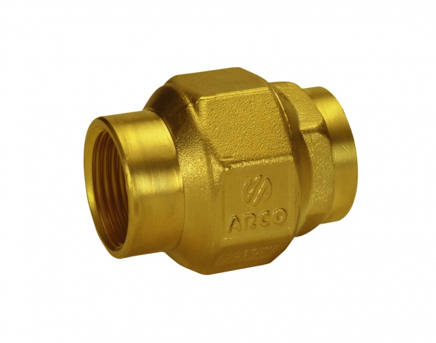

Una pregunta, tienes valvula antiretorno en la tuberia de aspiracion de la bomba? Puede ser que en momentos puntuales coja aire y se descebe. Aparte las bombas suelen llevar un tornillo para cebar la bomba pero lo suyo es que haya un antirretorno para que en la aspiracion haya siempre agua y evitar que trabaje en vacio evitando el calentamiento de la bomba.

Esa es la desventaja de un presostato, el prescontrol para la bomba si no hay agua.
Esta claro que coge aire en la aspiracion, o la bomba no esta bien cebada y cuando pasa un tiempo parada pasa esto, es muy comun en las bombas grundfos, son muy puñeteras para el cebado.
Repasa todos los enlaces del tubo de aspiracion y la valvula de pie.
La mayoria de bombas no van bien con tubos de aspiracion lasrgos mas de 6 ó 7 metros.

Tienes un poro en algun sitio de la aspiracion.
El motor de la bomba no se quemara pero los retenes de las turbinas si, y es la muerte de la bomba.
Re: Pasos a seguir para sustituir presscontrol por presostato e hidrosfera
Como dice gaulix los síntomas apuntan en que algún momento la bomba coge aire, si como dices la bomba tiene válvula de pie o retención no tendría que descebarse nunca
