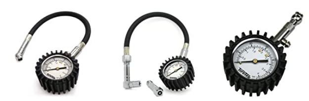

Para la presión del calderin (válvula de bicicleta) venden con un latiguillo con la conexión como el de la pistola de hinchar las ruedas
Buenas.
He estao liaillo y no me podio poner antes con el tema, ya que aun no vivo allí, pero tengo animales y además me tengo que mudar dentro de un par de meses máximo.
Para empezar no consigo encontrar un manometro, solo encuentro el de los grupos de presión que se pone en el racor, es decir con enganche macho.
He ido a diferentes ferreterias grandes, a sitios de fontanería y a un par de tiendas de bicicletas, y no consigo encontrar un manometro suelto. Lo único que he encontrao es la típica bomba de bicicleta con manometro, pero aparte de que no creo que esos sean muy precisos, no necesito la bomba.
Alguna idea sobre donde buscarlo? o lo busco por internet?

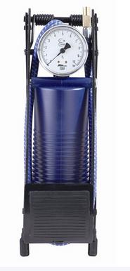

Tienes que medir la presion de aire que hay entre la carvasa de la hidrosfera y la camara de goma que lleva dentro, la hidroesfera en la parte opuesta a la conexion al circuito de agua tiene una valvula como las de inchado de las ruedas y para acceder a ella hay que desenrroscar el tapon con el que viene protejida, es por esa valvula por donde si inyecta el aire y se mide con un manometro normal de lectura de presion del aire de las ruedas, tambien se puede controlar con el que cualquier bomba de pie que indicas ya que de lo que se trata es ir metiendo aire a la hidrosfera controlando la presion que va adquiriendo, como si de incflar una rueda se tratara y para cuando se llegue al presion requerida.
Si tienes un compresor que inche ruedas suele tener ya el manometro incorporado, no tiene mas intringulis la cosa.
Efectivamente el tornillo largo es para regular el limite superior al que debe cortar la bomba y el tornillo corto para regular la diferencia entre el valor superior y el valor al que quieres rearranque la bomba.
Si ajustas a valores muy proximos hay rearranques casi continuos y si poner valores muy distanciados tendras variaciones po altibajos de presion desde el momento que la bomba para hasta que vuelve a arrancar.
cuando la bomba pare por haber alcanzado la presion de corte a cualquier grifo de la casa debe llegarle la misma presion de agua, entonces al abrir CUALQUIER grifo la presion inicial debe ser parecida en todos, otra cosa es que algun grifo tenga una llave 'de corte', son las que salen de la pared y mediante un latiguillo se conectan al grifo del lavabo a la cisterna..., y esta llave este parcialmente cerrada, en base a lo cerrada que este el grifo solo dara el caudal que deje pasar la llave, el efecto de la llave tambien puede hacerlo cualquier tipo de estrangulamiento del tubo bien por codos ... o porque el tubo sea de hierro y tenga sedimentos calcareos que ciegan parte del conducto.
te pongo unas fotos, la bomba de pie puede dar mas de seis kilos, los mini compresores a 12V para el inflado de ruedas pueden dar hasta 2.5 kilos y vienen a ser mas baratos que las bombas de pie.
Archivo adjunto 22798Archivo adjunto 22801Archivo adjunto 22799Archivo adjunto 22800

Si, se que clase de manometro necesito, los que tienen "enganche" de bicicleta por asi decirlo, para ver el aire que tiene metido el calderin, pero no los encuentro sueltos en ningún tipo de tienda, solo encuentro bombas de inflado con ellas incorporado, pero no se si son muy precisos. Y sueltos con un trozo de goma como las fotos que has puesto no los encuentro, que es el que me gustaria comprar. En que tipo de tienda los venden? porque ni en ferreterias, ni en sitios de fontanería ni de bicis los he encontrado.

En el chino me suena ver los medidores pequeños en la zona de repuestos de bicis, en Amazon o AliExpress seguro que hay y en talleres multimarca de coches tipo Norauto o feuvert seguro
https://www.norauto.es/p/comprobador...to-763979.html
Y sino lo que me tocó hacer a mi al principio, llevar la hidrosfera a una gasolinera ..... pero era más pequeña que la tuya

Destor, he comprao ese que has puesto en norauto. No tiene pinta de ser de mucha calidad, pero bueno me servira para hacerme una idea mas o menos.
