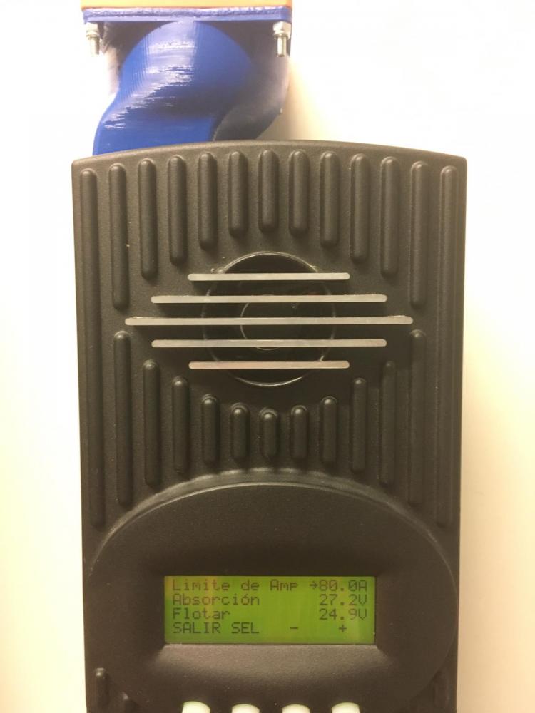

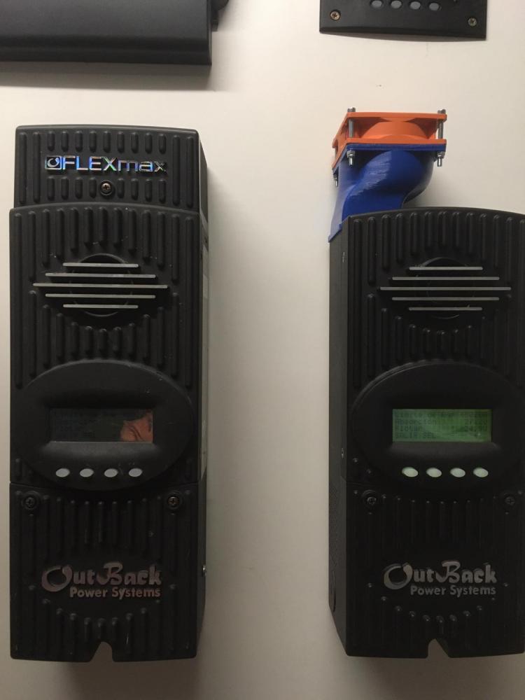

Tengo dos flexmax, uno de 60 y otro de 80A y para una ampliación me vendría bien tener dos de 80A así que me puse a investigar y la diferencia entre ambos es la refrigeración superior y la limitación en el firmware a 60A en el fm60....el resto es idéntico siendo las placas de potencia y del lcd la misma así que la actualización no podía ser muy complicada.
La placa de control lleva un atmega644 con puerto SPI y quizás se podría descargar el firmware del fm80 y cargarlo en el fm60 pero esto ya se escapa de mis conocimientos y supongo que estará bloqueado. No es imposible y seguramente es lo que hicieron los chinos con su copia. La opción por la que opte fue por comprar una placa nueva, se puede pedir con la referencia 038 de outback y viene con manual en ingles pero muy bien explicado como realizar el cambio y no hubo problemas.
Para la refrigeración examine como estaba hecha la del FM80 y de donde extraía el calor asi que hice una abertura en la carcasa en la misma posición y tamaño de la del 80, luego diseñe e imprimi en ABS una pieza para unir esta abertura con un ventilador de 8cm, mas grande que el del fm80 que es de 6cm pero el de 8cm ya estaba en casa.
Este es el resultado:
Archivo adjunto 22465
Archivo adjunto 22466
Y aqui mas fotos

Hola al final he pedido la placa pero no veo donde conectar el ventilador de 8cm, ¿me puedes decir donde lo conectaste tú ??

Posiblemente no tenga punto de conexion para ventilador, si asi fuera tendrias que conectarlo a la salida de bateria y para que no este todo el tiempo funcionando intercalar elgun elemento termostatico para que arraque/pare a una temperatura adecuada.
