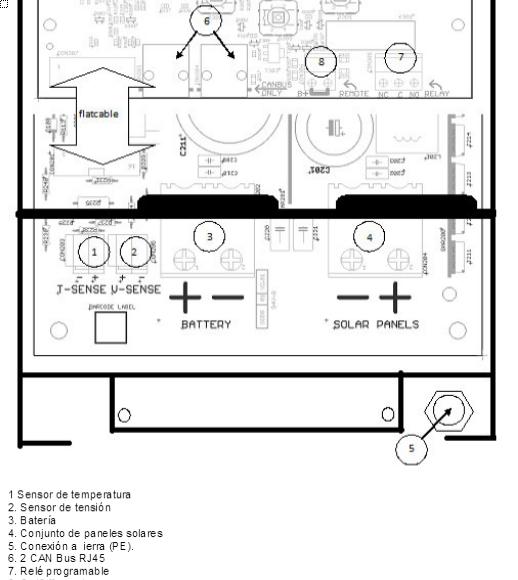

#1 Durante el día funciona perfectamente de los paneles que instale pero al llegar la noche y en cuanto deja de producir, simplemente se apaga , la luz del bluetooth se queda estática en rojo y ya no es descubrí le por teléfono y el MPPT ya no parpadea la azul (cuando no recibe mínimo voltaje) y cada mañana tengo que abrir de nuevo garaje y resetear el sistema lo cual es un coñazo .

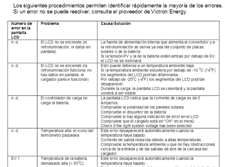

- si el problema es que el regulador no carga al iniciar el dia debes comprobar lo referente a la configuracion On/Off remoto, ya que podria influir en que no arrancara a cargar por la mañana, mira las capturas, una indica el puente que afecta a esto, leyenda (8)
Archivo adjunto 22495
Archivo adjunto 22496
Archivo adjunto 22497

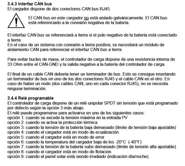

- Si el problema es de la conexion por movil, posiblemente pueda influir que tu tengas al tener conectado el Dongle en uno de los puertos RJ-45 y tengas que cargar el otro conectandole una carga de terminacion.
Archivo adjunto 22498
Archivo adjunto 22499
Archivo adjunto 22500

Hay algo en el texto del manual que subió 723...que me llamó la atención dónde está el problema controlador no carga las baterías: Check if the night system voltaje has been selected ?
Habrá algún voltaje mínimo y una función para que se apague digamos para ahorrar consumo ? Me llamó la atención.
