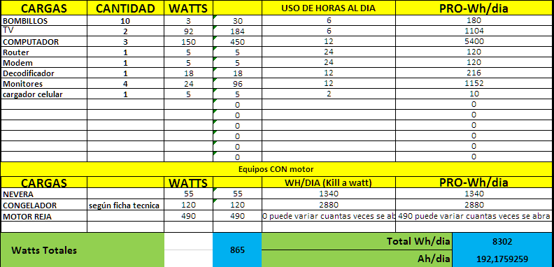

Hola ¿Como Están? antes que nada me presento mi nombre es Fernando, vivo en Mérida - Venezuela, actualmente donde vivo atravesamos una crisis eléctrica y solo puedo tener alrededor de 7 a 8 horas de electricidad y yo trabajo a distancia en la PC, del mismo modo tampoco hay gasolina (Atravesamos más de una escasez al mismo tiempo acá) asi que cero generador eléctrico.
Investigando un poco sobre energía solar y usando la app solar CT salí con este calculo y si pueden de ayudarme ya que soy nuevo en esto voy a ir describiendo (sobre las palabras están los enlaces):
Aplicaciones electricas
12 Luces led
3 Pcs de escritorio
2 Cargadores moviles
2 Router Wifi ETC
1 Refrigerador
1 Tv
= 10590.0 vatios/día
Pérdida del sistema
he puesto un 15% ya que todavía no estoy decidido en cuanto a los paneles y no puedo saber su perdida
Horas Sunshine
en donde vivo acorde a la calculadora keisan.casio hay 12:30 horas sunshine (no estoy seguro si este calculo es correcto)
días de autonomía sin carga desde el sunshine: 12h
= 972.98
Número de paneles
Con paneles de 360w 24v= 3 paneles
Con paneles de 180w 24v = 6 paneles
Número de baterias e inversores hibridos (hago un paréntesis acá debido a que para mi caso particular, a veces hay luz del sistema eléctrico, a veces no, entonces un inversor híbrido parece una buena opción para poder suplir los cortes de luz, que me recomiendan?)
Baterias: Solo he podido conseguir por ahora esta
lo que significa que requeriría de 12 de ellas (sin embargo sigo buscando para que el número no sea tan aparatoso)
inversor opción 1 = 24v
inversor opción 2: 24v
Qué recomendaciones me harían, del mismo modo en un sistema con un inversor híbrido a que componentes le debería aplicar protecciones previendo que la corriente proveniente del sistema eléctrico también es inestable (causa sobre cargas en ocasiones).
saludos y muchas gracias son muy amables!

Le pediría que repasara los cálculos de consumo, me parecen exagerados.
Dice firgilio: ...en donde vivo acorde a la calculadora keisan.casio hay 12:30 horas sunshine (no estoy seguro si este calculo es correcto)
ES IMPOSIBLE 12h de pico solar.
= 972.98 : si esto son días, también es una locura!!
Es curioso que la inclinación óptima para todo el año sea de 0, o 10 grados, por estar muy cerca del Ecuador.
Recalculando:
son 5 horas sunshine, y desearía tener en un minimo 12 horas de autonomía (previendo que los apagones son de 6 horas cada uno y a veces llegan a ser 12)

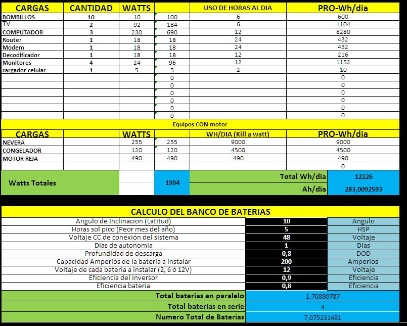

hice este recalculo de las cargas (inflandolo un poco ya que realmente tampoco voy a tener todo esto encendido al mismo tiempo)Archivo adjunto 22457
Mi primer paso de momento es adquirir el inversor, tengo estas opciones (a partir de 2400w para arriba)

Re: Esquema para vivienda con escasez de electricidad
Esa nevera tiene un consumo elevadísimo. Aquí, una de categoría energética A+ solo consume 1100Whd, i la tuya 9000!!!
No sé si creermelo. Supongo que ese consumo lo habrás sacado de sus características técnicas.
De todas formas, no sé cómo calculas tan poca capacidad de baterías. Haré de nuevo el cálculo con un solo día de autonomía.
Pones un valor de profundidad de descarga muy alto, para el tipo de baterías que quieres poner.
Puede saberse de donde has sacado esa hoja de cálculo??
Los consumos tanto de router, moden y descodificacor no son de 18w, miralo bien apenas consumen 5w o menos.
La TV hay de 40w o menos de 32"
La computadora ese valor sera jugando a video juegos o haciendo uso intensivo de la CPU?
La nevera tengo yo 1 de 2 puertas tipo americana enorme y en verano gasta cerca de 4000w y en invierno unos 2.200w la tuya no puede llegar a 9.000w al dia.
EL congelador dudo que pase de 2000w al dia
Tema luces puedes poner Led de 3w.
Con todos estos ajustes creo que gastaras al dia la mitad calculada 6.000w al dia.

PEQUEÑO ERROR EN EL CALCULO DE LA NEVERA
la nevera consume 40,7kw al més lo que da 1,340 wh/d

Sí en cuanto las Pcs son 3 dos tienen usos ligeros y una tiene usos de renderizado 3d y demás por lo que consume extensivamente, claro, puse las 3 como si fuesen la que renderiza 3d, caso que no es así.

tabla de consumos corregida con montos razonables:
Archivo adjunto 22487
