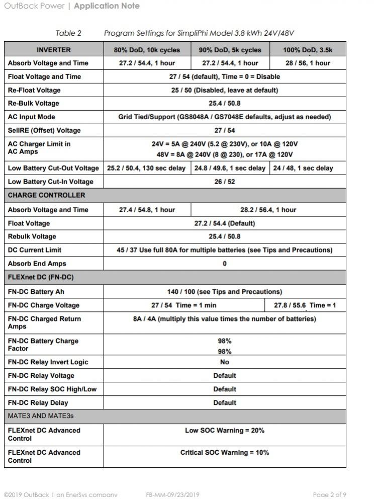

Hay una nota de Outback para configurar sus inversores para las baterías de litio de SimpliPhi, supongo que esos valores son iguales para cualquier batería de esa tecnología e inversor que te permita modificar los valores. Las baterías de SimpliPhi tienen un nominal de 25.6v con lo que es una serie de 8 (3.2v*8s=25.6v)
Archivo adjunto 22467
A parte de esto he visto la opcion de hacer baterias hibridas litio-plomo, incluso dicen que es mejor convinadas que por separado:
https://www.bos-ag.com/products/le300/
