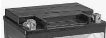

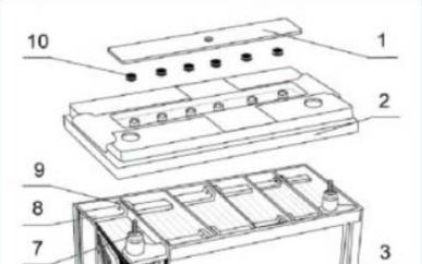

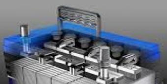

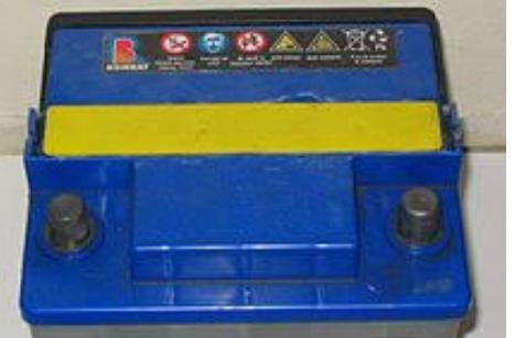

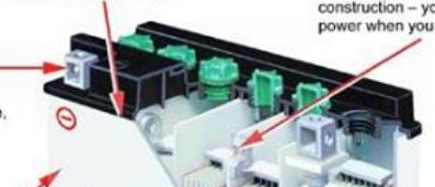

Las baterías usadas o de ocasión, que recomiendas (acido/líquido) son las normales de coches supongo. Dice que se va a llevar la pinza para medir el voltaje. Si dan menos de 9 o 10v, nada, ¿no?
Actualmente hay muchos coches que tienen baterias AGM ó Gel, luego tiene que mirar que no sean de este tipo sino acido/liquido para que de ser necesario se puedan ecualizar y si llegara el caso añadir agua destilada, las baterias de arranque denominadas sin mantenimiento tienen una composicion de placas que consumen muy poco agua por lo que pueden durar sin necesidad de relleno dos o tres años, lo justo para que se termine la garantia y ...
A las baterias ya no se las ve los tapones de los vasos, estan cubiertos por la tapa superior de la bateria que se puede quitar y acceder a ellos. es una pena que no tenga ninguna a mano para subir una foto.
lo que dices sobre la comprobacion, cuando una bateria tras estar en flotacion a las pocas horas da una tension inferior a unos 10V indica que tiene un vaso mal, pero aun dando 12v puede que la bateria no acumule practicamente energia, los talleres tienen instrumentos que tras cargar la bateria hacen una comprobacion midiendo la tension mientras la producen una fuerte descarga ( ~ 100A).
Adjunto unas capturas sobre como van ocultados los tapones, espero que te puedas hacer una idea:
Archivo adjunto 22459
Archivo adjunto 22460
Archivo adjunto 22461
Archivo adjunto 22462
Archivo adjunto 22463
Archivo adjunto 22464

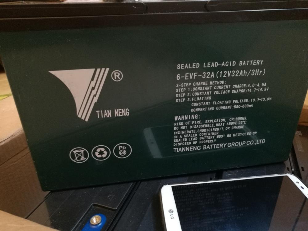

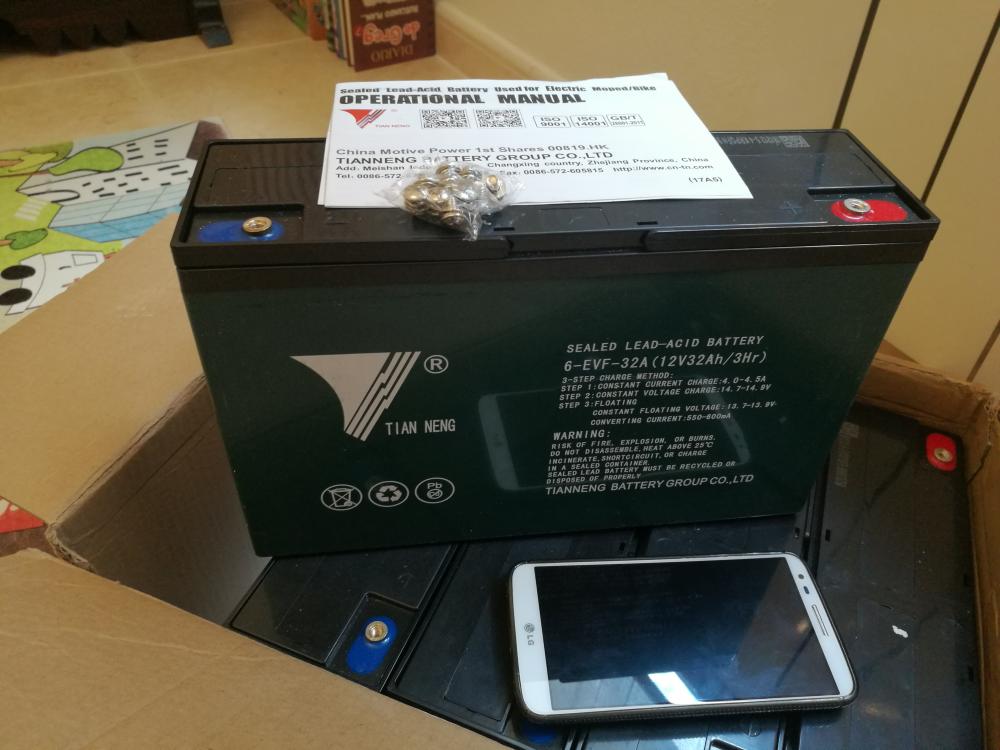

Hola de nuevo señores.
Al final he comprado estas baterías nuevas. ¡Espero haber acertado, Solfitos! Mi amigo las tiene en casa ya y me las traerá a primeros de julio. Son de plomo ácido de 32Ah y nuevas. Son las que traen de fábrica unos triciclos eléctricos, que las sustituyen por litio, creo. Me han salido a 12€ cada una y he comprado cinco. Usaré dos en serie. Seguro que las daré algún otro uso a las otras tres o las venderé. Son chinas fabricadas en 2019 y ahora están ando 12,7v.
Al final he comprado 4 bombillas de 9w que funcionan entre 12v y 85v, que se van a utilizar prácticamente en verano y como mucho dos o tres horas. Espero vuestras sinceras opiniones sobre estas baterías. No sé si serán las idóneas o no, pero hubo que decidirse rápidamente.
A ver si soy capaz de hacer algo curioso en mi primera instalación. Luego os mostraré el resultado.
Archivo adjunto 22754
Archivo adjunto 22755
Re: instalación 12v para 4 o 6 bombillas en tinado
Y 12,7v en vacio, almanenadas, esta muy bien.
briko
Son agm, pero te valen.
Hola
Yo no entiendo, pero en las baterías pone "lead-acid" que es plomo ácido. No sé por qué Solfitos me hizo hincapié que las que comprase fuesen de plomo ácido y no AGM ni GEL. Ya nos aclarará. Aunque si dices que valen, me quedo más tranquilo.
