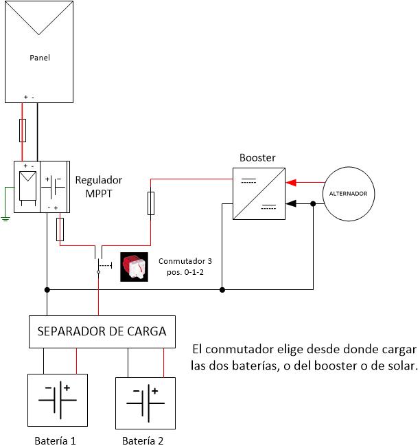

Pregunta para entendidos, tengo instalación solar en una autocaravana que me carga, y me sobra, la batería de habitáculo. Quiero cargar, con las sobras de la energía que generan los paneles solares, también la materia de motor ya que me gustaría verla más cargada siempre, por medio del regulador MPPT que ya tengo pero solo tiene salida para una batería. ¿es posible poner a la salida de éste un repartidor de carga y conectar en él ambas baterías (motor y habitáculo) con idea de que carguen las dos? Y otra cosa…tengo puesto un booster para cargar más rápido por medio del alternador la batería de habitáculo cuando estoy en marcha al que llegan los cables de la batería de motor por el IN y los de la batería habitáculo por el OUT, y por facilidad de instalación, ¿el regulador se podría conectar a batería motor desde la entrada de dicha batería en el booster? No se si me explico

Puedes montar esto, pero como quieres cargar con el alternador, el regulador y el booster, deberías montar un conmutador para cargar con el que eligieras.
Ahora no tengo tiempo de acabar el esquema, a ver si mañana lo completo.

¿Esos separadores se pueden poner a la salida de un regulador de carga solar?
Re: Repartidor de carga en aislada
Porqué no, al final lo único que hacen es evitar corrientes entre baterías, y aunque no es la solución ideal, al menos aprovecha para cargar las dos baterías, aunque la más pequeña se sobrecargará, de ahí que yo pondría un conmutador para elegir lo que quiero cargar, pero me falta tiempo para plasmarlo en un esquema.

Otra solución sería esta, si es que cumple con tus expectativas de uso.Archivo adjunto 22455
