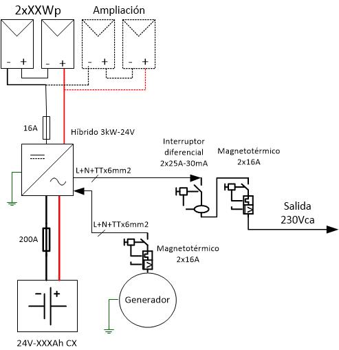

Los cables dependen de las distancias, la distancia entre las placas y el regulador, la distancia entre el regulador y las baterías y la distancia entre las baterías y los consumidores.
Necesitarás hacer un puente en las baterías para ponerlas en serie, eso son dos conectores de batería, mas otros dos para conectar la batería al inversor.
https://www.ebay.es/itm/Juego-de-bor...QAAOSwPwla3xYf
Para conectar los paneles al regulador y el regulador a la batería hace falta saber que sección de cable se va a usar, yo me los hago con trozos de tubería de cobre pero en ebay no son caros https://www.ebay.es/itm/10-Terminale...0AAOxyPLpRcrwV
El cable de 16mm2 seguramente te vale para casi todo, en bricomart no es muy caro, solo pondría cable superior para la conexión de las baterías al inversor, si es de 1000W lo pondría muy cerca de la batería y pondría cable de 35mm2 o dos de 16mm2.
Los fusibles no van mal pero hay que tener repuestos por si acaso, yo prefiero los disyuntores rearmables https://www.ebay.es/itm/12V-Dc-20-10...53.m1438.l2649 con unos de 30A entre los paneles y el regulador, otro de 30A (mejor de 40A si vas a ampliar) entre el regulador y las baterías, y uno de 100A entre la batería y el inversor estas cubierto.
Para la linea de alterna desde el inversor a la nevera necesitarías un diferencial y un magnetotérmico, en Bricomart los tienes a buen precio y no necesitas mucha potencia, los mas básicos. Supongo que no tienes toma de tierra, si es así no necesitas el diferencial, pero plantéate poner una toma de tierra y un diferencial, es una buena medida de seguridad.
Cuando tengas clara la instalación te doy mas detalles, pero necesito saber todos los elementos y la distancias entre ellos.

Acabo de entrar a bricomart y no entiendo nada jaja.
Cual de todos los cables de 16mm2 es el que me sirve y no sea tan caro?
Lo demás , ya tome nota de todo.
CABLES
Paneles al controlador. cable de 16mm2
Controlador a la bateria. cable de 16mm2
baterías al inversor. cable de 35mm2. ( lo mas corto posible )
Protección. ( disyuntor rearmable )
30A entre regulador y bateria
100A entre inversor y bateria
2 juegos de bornes para batería .
Anillas de cobre para bateria (varias)
Mañana veo si puedo medir la distancia que habrá desde los paneles hasta el controlador/baterias. Como será dentro de un camión DAF que tenemos ahí convertido en "sala-cocina", las baterías y el controlador deberían ir ahí a poca distancia. Pero calculo entre el camion y los paneles habrá 25-30 metros facil. Luego de momento no hay ningún consumo interesante, ya que la lavadora correrá con el generador.
Lo unico importantissimo para nosotros es tirar una linea entre el camion, otra caravana que esta al lado, y un baño (una cabaña parece) que hay a unos 10 metros de la caravana. Esta linea solo será de luces, y tomas USB. ( en el baño no creo que haga falta el usb jaja ).
Bueno nada te pasaste como siempre ! gracias nuevamente

Si entre los paneles y el regulador (camión DAF) hay 25-30m necesitáis por fuerza cable de 16mm2 para que la caída de tensión no supere el 2% (1,45V).
Si el regulador y las baterías van a estar juntos podríais usar cable de 6mm2
Si el inversor va a esta también a corta distancia de las baterías (2-3m), podríais usar el cable de 16mm2
Desde el camión la caravana no hay problema si esta cerca, con cable de 4mm2 da de sobra, hasta el baño yo lo pondría de 6mm2, si es solo luz podéis ponerlo de menos sección, todo depende de los USB que son muy puñeteros si no les llega al menos 5V, hay aparatos que no cargan con menos.
Cable de 16mm2 en manguera https://www.bricomart.es/cable-rz1-k...ro-lineal.html
Cable de 16mm2 individuales https://www.bricomart.es/hilo-flexib...al-marron.html y https://www.bricomart.es/hilo-flexib...to-lineal.html
Cable 6mm2 en manguera https://www.bricomart.es/cable-rz1-k...ro-lineal.html
Cable de 4mm2 en manguera https://www.bricomart.es/cable-rz1-k...ro-lineal.html
Tanto los cables individuales como la mangueras en exterior yo los pondría enterrados y a ser posible protegidos con tubo corrugado https://www.bricomart.es/electricida...corrugado.html al menos las tiradas largas

Conectores de panel solar debería comprar o suelen venir? O aunque vengan me van a hacer falta mas para la conexión?
Hoy ala noche hago el pedido a bricomart.. ya pedí las baterías, el controlador y los paneles.
Se vienen dias divertidos
Algo que no me quedo claro. Que es mejor conectar los paneles en serie o en paralelo? Porque veo que el precio del cable cambia mucho.
No quiero confundirme y comprar cable de 16mm2 si necesito solo de 6mm2. La distancia son 25 metros, me apañare para que no sea mas que esos metros.
Los americasolar.. si son placas 24v, y los conecto en serie no me darían 48v? O ya estoy muy confundido y digo cualquier cosa. Entiendo que solo puedo conectarlos en paralelo? Jajaj perdona si es una boludez lo que pregunto.

Para conectar los paneles a la linea que va hasta el regulador necesitarías dos conectores MC4, es la forma profesional de hacerlo, aun que yo la verdad es que suelo cortar y empalmar, seguro que alguno por aquí se escandaliza, pero me fio menos de los conectores MC4 que de un buen empalme.
Los paneles, conectas el cable positivo de uno con el negativo del otro, y los dos cables que te quedan libres es a los que tienes que ponerle los cables que van al regulador.
Los paneles ponlos en serie, que se sume el voltaje y así necesitas cable de menos sección. Al ponerlos en serie en realidad no son 48V, cada panel tiene un voltaje en circuito abierto de 46,1V, así que sumados son 92,2V, pero luego conectados al regulador serán unos 75V que es el Vmp, el voltaje al que dan la máxima potencia, el regulador mppt es el que se encarga de transformar el exceso de voltaje en amperios extra, así que de dos paneles que tienen un Imp de 9,07A cada uno podrás ver que el regulador saca 20-22A o mas cuando las condiciones lo permitan.
Como el cable desde los paneles al regulador va a llevar unos 75V y 9A (aprox) con cable de 6mm2 las perdidas se quedan en un 2% que es aceptable.
Aquí tienes una calculadora de perdidas https://www.monsolar.com/calculadora-secciones-cables es muy sencillo de usar.
