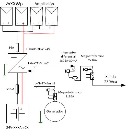

Los cables dependen de las distancias, la distancia entre las placas y el regulador, la distancia entre el regulador y las baterías y la distancia entre las baterías y los consumidores.
Necesitarás hacer un puente en las baterías para ponerlas en serie, eso son dos conectores de batería, mas otros dos para conectar la batería al inversor.
https://www.ebay.es/itm/Juego-de-bor...QAAOSwPwla3xYf
Para conectar los paneles al regulador y el regulador a la batería hace falta saber que sección de cable se va a usar, yo me los hago con trozos de tubería de cobre pero en ebay no son caros https://www.ebay.es/itm/10-Terminale...0AAOxyPLpRcrwV
El cable de 16mm2 seguramente te vale para casi todo, en bricomart no es muy caro, solo pondría cable superior para la conexión de las baterías al inversor, si es de 1000W lo pondría muy cerca de la batería y pondría cable de 35mm2 o dos de 16mm2.
Los fusibles no van mal pero hay que tener repuestos por si acaso, yo prefiero los disyuntores rearmables https://www.ebay.es/itm/12V-Dc-20-10...53.m1438.l2649 con unos de 30A entre los paneles y el regulador, otro de 30A (mejor de 40A si vas a ampliar) entre el regulador y las baterías, y uno de 100A entre la batería y el inversor estas cubierto.
Para la linea de alterna desde el inversor a la nevera necesitarías un diferencial y un magnetotérmico, en Bricomart los tienes a buen precio y no necesitas mucha potencia, los mas básicos. Supongo que no tienes toma de tierra, si es así no necesitas el diferencial, pero plantéate poner una toma de tierra y un diferencial, es una buena medida de seguridad.
Cuando tengas clara la instalación te doy mas detalles, pero necesito saber todos los elementos y la distancias entre ellos.

Si entre los paneles y el regulador (camión DAF) hay 25-30m necesitáis por fuerza cable de 16mm2 para que la caída de tensión no supere el 2% (1,45V).
Si el regulador y las baterías van a estar juntos podríais usar cable de 6mm2
Si el inversor va a esta también a corta distancia de las baterías (2-3m), podríais usar el cable de 16mm2
Desde el camión la caravana no hay problema si esta cerca, con cable de 4mm2 da de sobra, hasta el baño yo lo pondría de 6mm2, si es solo luz podéis ponerlo de menos sección, todo depende de los USB que son muy puñeteros si no les llega al menos 5V, hay aparatos que no cargan con menos.
Cable de 16mm2 en manguera https://www.bricomart.es/cable-rz1-k...ro-lineal.html
Cable de 16mm2 individuales https://www.bricomart.es/hilo-flexib...al-marron.html y https://www.bricomart.es/hilo-flexib...to-lineal.html
Cable 6mm2 en manguera https://www.bricomart.es/cable-rz1-k...ro-lineal.html
Cable de 4mm2 en manguera https://www.bricomart.es/cable-rz1-k...ro-lineal.html
Tanto los cables individuales como la mangueras en exterior yo los pondría enterrados y a ser posible protegidos con tubo corrugado https://www.bricomart.es/electricida...corrugado.html al menos las tiradas largas

Si como dices al principio solo vas a poner dos placas Amerisolar de 340W puedes ponerlas en serie y serian 75V-9,07A o en paralelo y serian 37,5V-18,14A. Para 25m en el primer lugar necesitas 4mm2 o mejor 6mm2, para el segundo caso seria cable de 16mm2 o mejor 25mm2, por eso y otras razones creo que es mejor que pongas los paneles en serie.
Algo que no me quedo claro. Que es mejor conectar los paneles en serie o en paralelo? Porque veo que el precio del cable cambia mucho.
No quiero confundirme y comprar cable de 16mm2 si necesito solo de 6mm2. La distancia son 25 metros, me apañare para que no sea mas que esos metros.
Los americasolar.. si son placas 24v, y los conecto en serie no me darían 48v? O ya estoy muy confundido y digo cualquier cosa. Entiendo que solo puedo conectarlos en paralelo? Jajaj perdona si es una boludez lo que pregunto.
Re: Esquema para vivienda aislada. 24v
Para conectar los paneles a la linea que va hasta el regulador necesitarías dos conectores MC4, es la forma profesional de hacerlo, aun que yo la verdad es que suelo cortar y empalmar, seguro que alguno por aquí se escandaliza, pero me fio menos de los conectores MC4 que de un buen empalme.
Los paneles, conectas el cable positivo de uno con el negativo del otro, y los dos cables que te quedan libres es a los que tienes que ponerle los cables que van al regulador.
Los paneles ponlos en serie, que se sume el voltaje y así necesitas cable de menos sección. Al ponerlos en serie en realidad no son 48V, cada panel tiene un voltaje en circuito abierto de 46,1V, así que sumados son 92,2V, pero luego conectados al regulador serán unos 75V que es el Vmp, el voltaje al que dan la máxima potencia, el regulador mppt es el que se encarga de transformar el exceso de voltaje en amperios extra, así que de dos paneles que tienen un Imp de 9,07A cada uno podrás ver que el regulador saca 20-22A o mas cuando las condiciones lo permitan.
Como el cable desde los paneles al regulador va a llevar unos 75V y 9A (aprox) con cable de 6mm2 las perdidas se quedan en un 2% que es aceptable.
Aquí tienes una calculadora de perdidas https://www.monsolar.com/calculadora-secciones-cables es muy sencillo de usar.

Mira, al final compre:
- 2 paneles Amerisolar 340w 24v
- 2 baterías TAB Powersun 12v 250Ah C100
- controlador MPPT epever XTRA 4210N
Los paneles y las baterías están en serie ambos.
Cable de paneles al controlador son de 6mm2, 20metors como mucho de distancia. Fusible aéreo de 30A.
Cable de controlador a baterías son de 6mm2, no llega al metro de distancia. Fusible aéreo de 30A.
De momento el inversor Tengo uno de 500w (1000 de pico) que me llegó del cielo, de momento me apañaré con ese. Es de onda modificada
Ahora son las 12:30 y la batería pone
27.6v /. 25 C / 2.3A
Los paneles ponen
80.7 V. //. 0.8 A. //. 63W //. 0.8 kW
Estoy solo cargando la notebook con el inversor.
Los valores están bien?
