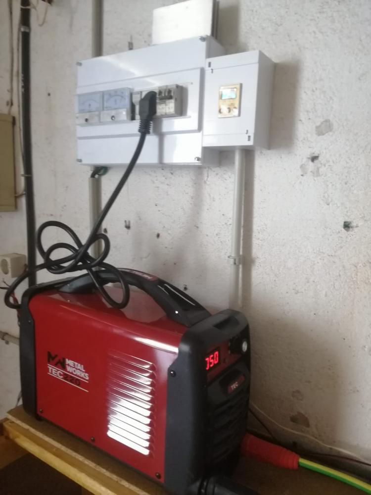

Preguntabas Que os parece? -> que aunque hayan pasado 40 dias te has decidido muy rapido.

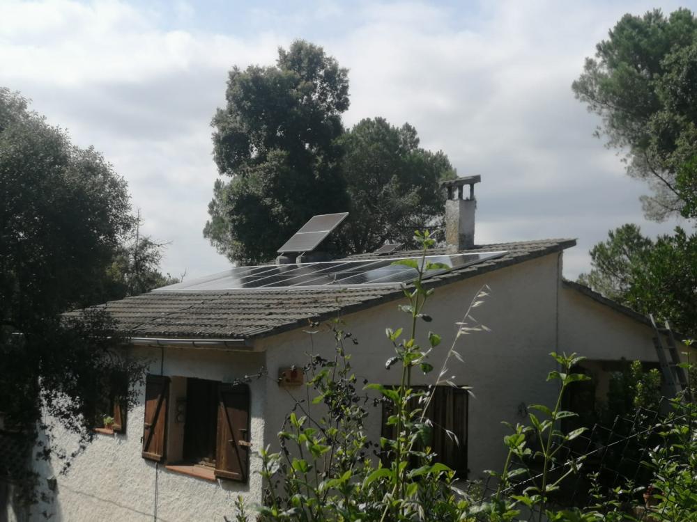

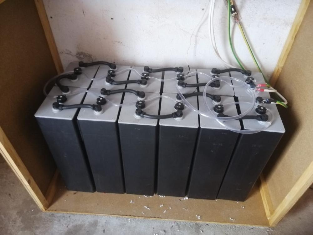

Con ese campo solar, 8 paneles de 400W (3.200Wplaca) y una buena orientacion e inclinacion de las placas puedes tener una cosecha diaria en verano de ~ 15Kwh y en invierno de ~ 8KWh con lo que con esa bateria te da una autonomia de tres dias para un consumo de ~ 8KWh al dia.
La solucion de utilizar un soldador inverter tuneado como regulador me parece una solucion novedosa y que a muchos nos gustaria conocer en detalle, posiblemente con un coste bajo ya que ese equipo de soldarura 'Inverter MetalWorks TEC220' se vende por unos 300€ y el arduino no es un elemento caro, aunque no sabemos cuanto cuesta la implementacion pues consistira en actuar sobre el control de tension del soldador en base a los parametros de tension de las differentes fases de carga de la bateria, si el conjunto funciona bien y calcula bien los parametros de Absorcion como ya lo hacen los reguladores nuevos puede que conlleve un ahorro de al menos un 50% de lo que cuesta un regulador Victron 85 -150 MPPT que seria un buen regulador apropiado para esas placas.

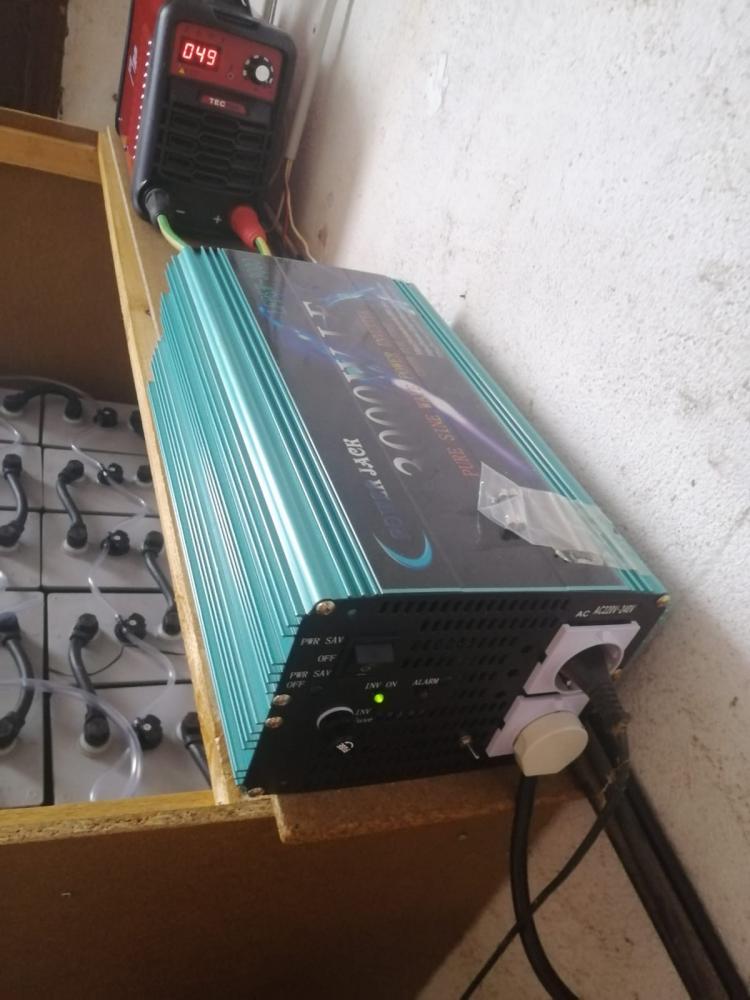

Me queda una duda en el inversor, ese modelo en concreto 'Power jack 24v 3000W' es un inversor LF (convertidor en baja frecuencia que aguanta bien picos de sobrecarga) pero desconozco los parametros de trabajo seria cuestion de conocer bien la tension maxima de bateria con el fin de asegurar su funcionamiento durante los ciclos de carga de bateria tanto en la fase de Ecualizacion como de Bulk/Absorcion que supongo efectuara a tensiones correctas el 'soldador tuenado' maxime teniendo en cuenta que esas baterias necesitan tensiones ligeramente mas altas.

Es de esperar que ese 'soldador inverter tuneado' este conseguido, ya comentaras como te va.
