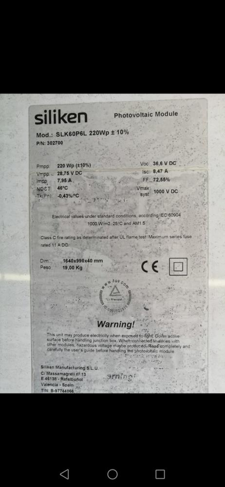

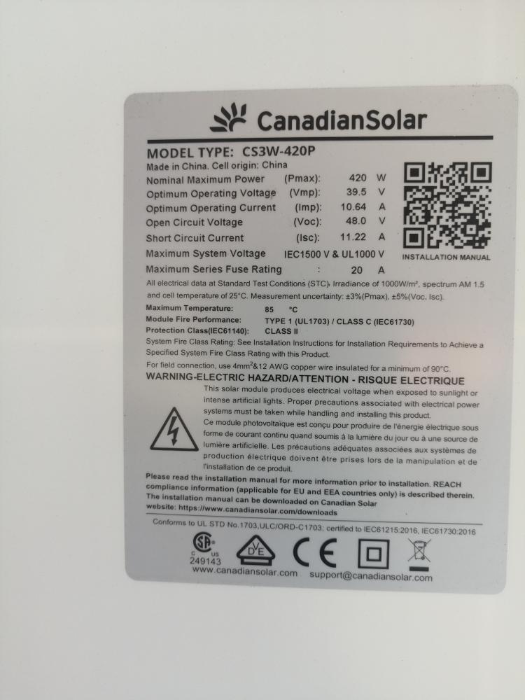

Mi sistema actual está compuesto por 6 baterías a 2v opzs de 600ah,un inversor básico de 12v 3000w,1 tristar mppt de 60A,y 6 placas de 220w, vmp 28,75,impp 7,95,voc 36,6 y 3 placas de 72 celdas de 420w, vmp 39, 5,impp 10,64A,voc 48,isc 22A y monitor de batería bmv 600(victron).

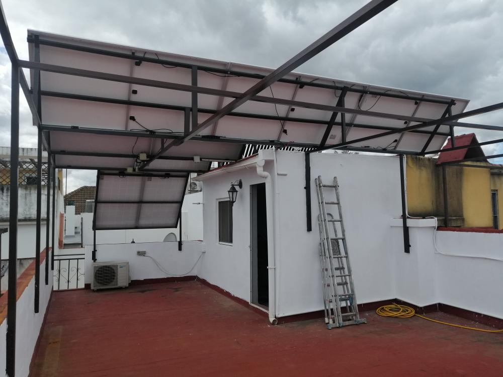

Aquí tienes un ejemplo del tiempo de producción.
Tengo dos ramas iguales de 5 paneles de 60 células 280 w + 1 panel de 310w de 72 células.
Y muy contento con la producción.
Con picos de potencia de 3,2 kW.https://uploads.tapatalk-cdn.com/202...a815b1b864.jpg

Ya e comprado el híbrido axpert mks ii de 48v 5000w,y conectaré las 9 placas en serie, lo que no me queda claro si tengo que conectar las 9 en serie, o por un lado las 6 de 60 celdas en serie y las otras 3 de 72 celdas en serie y entre ellas en paralelo y luego hasta el híbrido.
Adjunto fotos de las placas. Archivo adjunto 22408

Yo al igual que tú me gustaría ir poco a poco.
Adjunto fotos de las placas. Archivo adjunto 22408Archivo adjunto 22408
Archivo adjunto 22411

Las 9 en serie y el MKSII ya se encarga de sacarles toda la chicha. Lo ideal seria 12 placas de 420 Wp en config 6S2P, o sea dos series de 6 placas de 420wp conectadas en paralelo. O sea que ya sabes....
