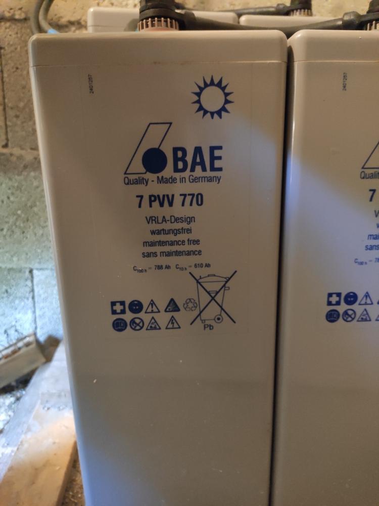

    Hace dos días me llamo un cliente que se quedaba sin electricidad. No he encontrado documentación y desconozco este inversor. Por lo visto apago y encendió el inversor y empezó a funcionar cuando ya hacía sol pero a las 8 de la mañana le daba error 04 intentando arrancar pero se reiniciaba, no tengo el manual pero supongo que la tensión de las baterías debían estar por debajo de 21 0 22 voltios. Lo raro es que esa noche dejo encendido el generador toda la noche y parece que las baterías no se cargaron, cuando yo llegué a las 11 las tensiones eran normales (2.1V x batería y 25V total) pero a las 11 de la noche se volvió a quedar sin electricidad. Las baterías me ha dicho que tienen 6 o 7 años con lo cual al ser de plomo poca vida les quedan y el tapón no se puede quitar sin romper con lo cual no puedo mirar densidades (12 baterías modelo baterias BAE 7 PVV 770 C10H=610Ah).

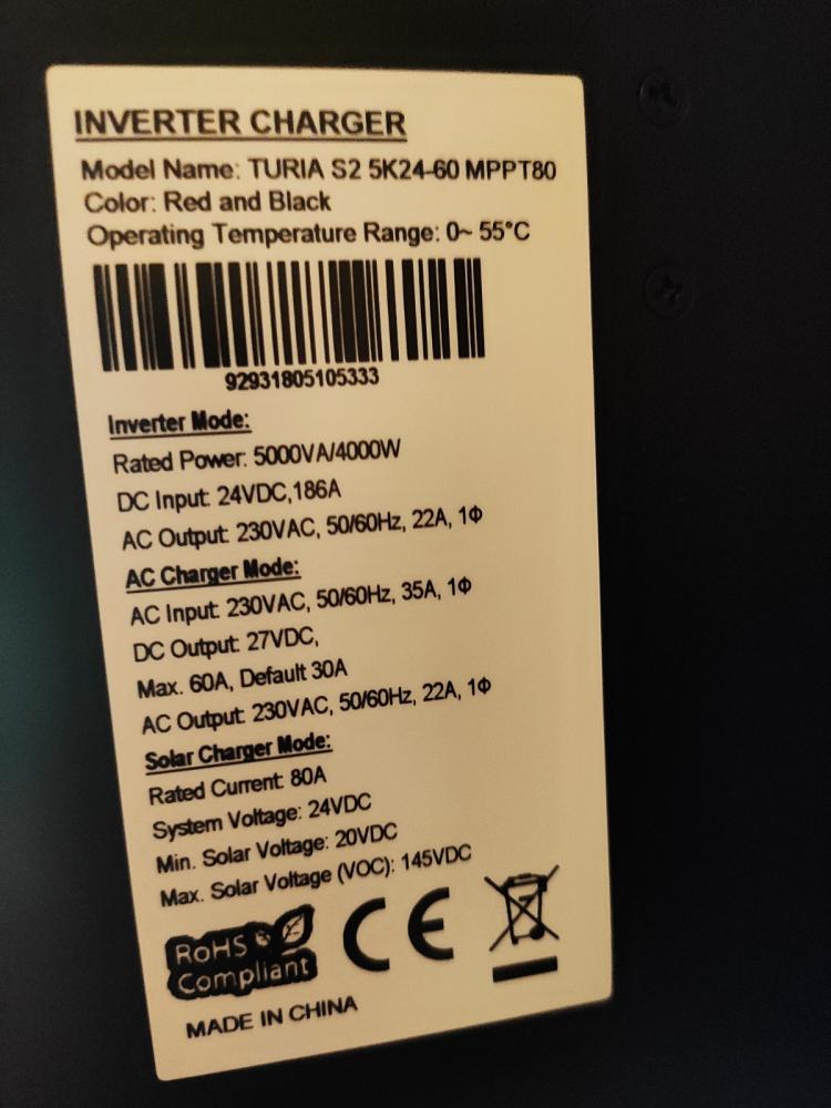

    Hace falta foto de la pegatina del hibrido. Tiene pinta de ser un Voltronic 5kp24 pero eso lo corroboraria el numero de serie, no sea cosa que sea un modelo pirata hecho por fabricantes piratas.
    De todas formas por la numeracion del modelo y los valores a los que hace referencia puede ser este manual.
    Que no haya cargado con el generador es porque no se habra sincronizado con el hibrido y lo habra rechazado. Estos equipos son muy tikismikis con los generadores. Si no estan bien sincronizados en frecuencia no los aceptan.
    El error 04 es por bajo voltaje de bateria. Quizas un pico de consumo y si las baterias estan tocadas haya bajado por debajo del parametro 29 = error 04.

    Muchas gracias por tu ayuda. te adjunto los detalles del inverter y modelo de baterías. ¿Como puedo sincronizar el generador con el inverter?. Si cambio el generador, ¿funcionará sin hacer nada mas?.

    BAE 7 PVV 770 C10H=610Ah). Hola. Esas baterías son de gel. No podrás ver densidades porque no son de líquido.
    Pues te toca medir cada una de ellas en su voltaje. Si se cae demasiado es posible que alguna esté débil y se vaya a 0V y desarrolle polaridad invertida.
    Ojalá el inversor esté bien configurado para ellas porque son delicadas en cuanto al voltaje máximo que deben alcanzar y su flotación posterior.
    Si ya tienen esa edad es posible que ya no acumulen tanto amperes y se caigan parejas.
    Te toca investigación de campo.

    El hibrido es el que dije, luego ese es su manual de instrucciones. Es un Voltronic original luego no es pirata.

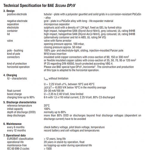

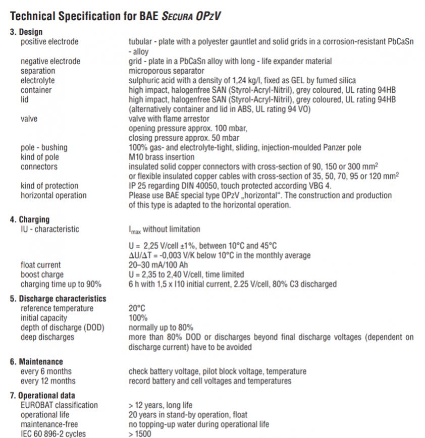

    Efectivamente las baterias son OPZV, o sea de gel. No puedes mirar nada, ni comprobar nada, excepto la tension en bornes.
    Por la edad y siendo de gel estaran en las ultimas o al menos algun vaso de ellos. Esas baterias para solar no son muy adecuadas. Lo que pasa que el hibrido ese no puede llevar unas inundadas (abiertas) porque no llega al voltaje de carga adecuado. Por eso pondrian OPZV porque necesitan voltajes mas bajos.
    Verifica los parametros 26 y 27 del hibrido a ver si van bien con esas baterias. Deberian de ser:
    el 26 sobre 28,4V y el 27 sobre 27V Mira a ver el parametro 32 a cuanto esta. Aunque mejor seria que pusieras por aqui todos los parametros del hibrido. Del 1 al 39.
