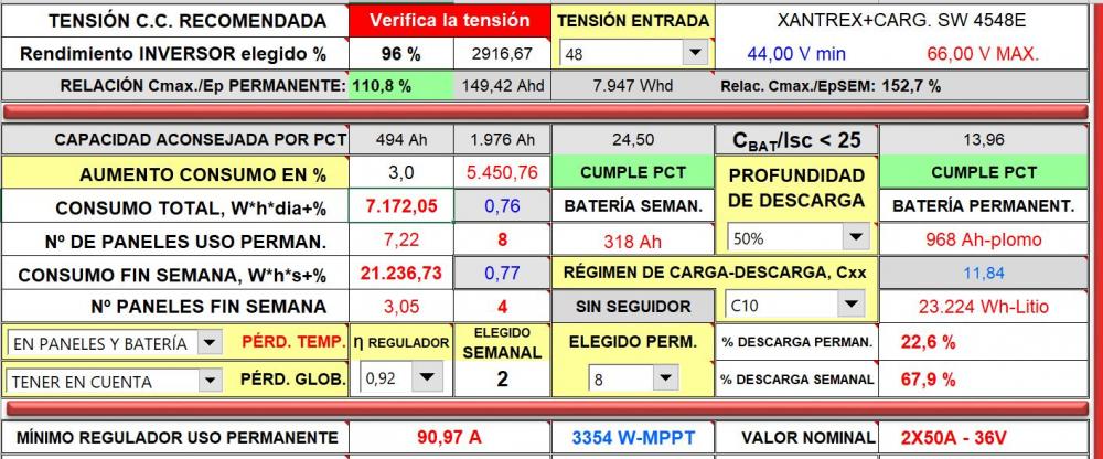

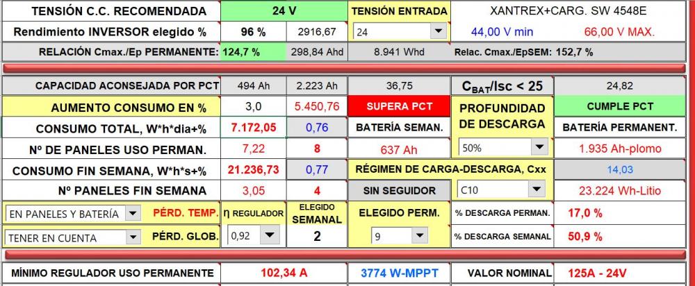

He supuesto que los consumos que indicas en W, realmente son en Whd, si es así, y con paneles de 370Wp, he calculado:
24V: 9 paneles, 1935Ah, C10, 50% DoD, 3 días de aut.
48V: 8 paneles, 968Ah, C10, 50% DoD, 3 días de aut.
Como no se la potencia de todos tus electrodomésticos, no puedo elegir la potencia del inversor.
También te hará falta un buen grupo electrógeno.
Se admiten más propuestas !!
Aquí están los resultados de 24 y 48V.
Archivo adjunto 22404Archivo adjunto 22405

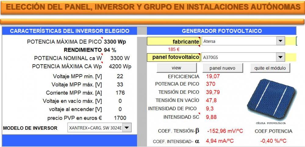

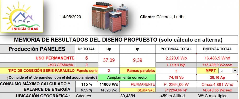

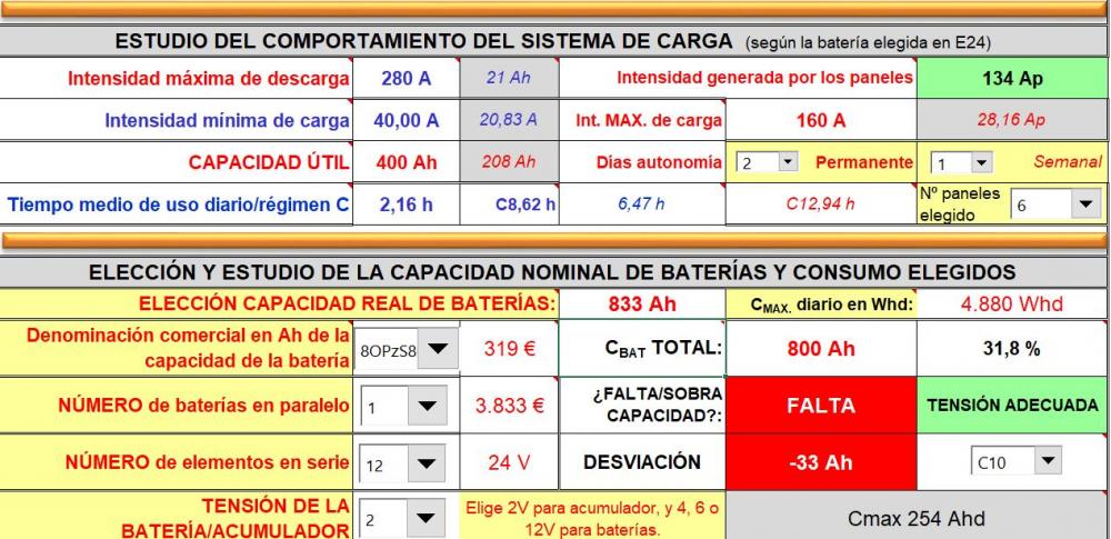

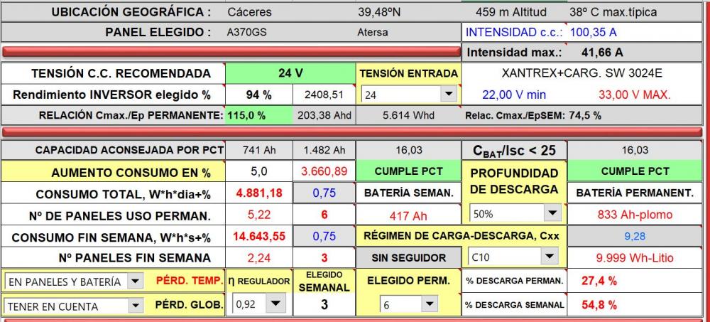

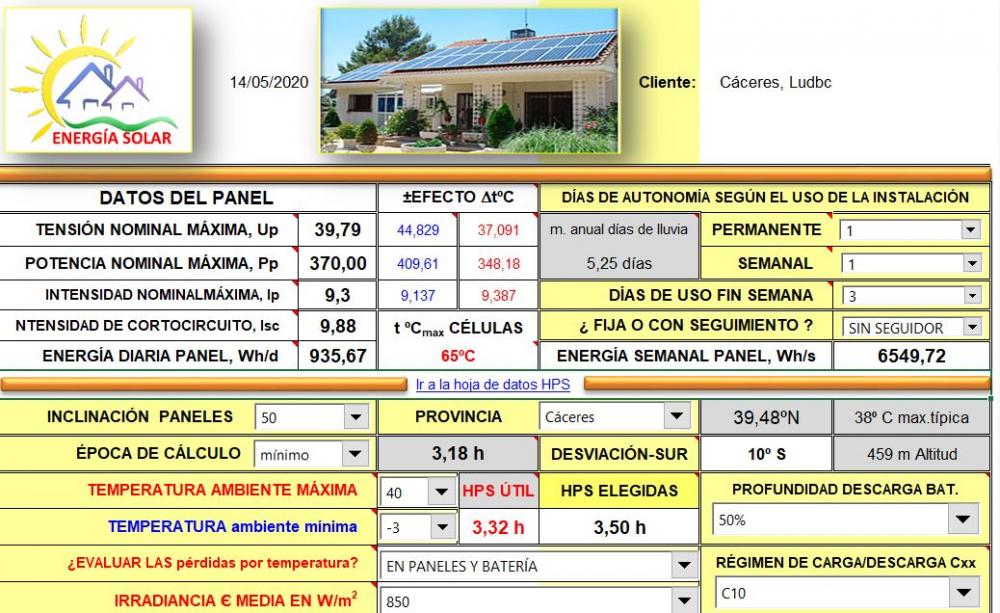

En base a los valores mencionados de consumos, y con paneles de 370Wp, con 2 días de autonomía, 50% de profundidad de descarga, 3,5h de pico solar.
Sistema a 24Vcc.
-6 paneles conectados en 3 ramas de 2 paneles en serie cada rama.
-833Ah de capacidad de batería OPzS a C10. 9kWh si fuera de litio y a 24V.
-1 híbrido de 3kW a 24V, o inversor cargador y regulador MPPT.
Veamos las capturas de pantalla de los cálculos:
Archivo adjunto 22471Archivo adjunto 22472Archivo adjunto 22473Archivo adjunto 22474Archivo adjunto 22475
Se me olvidó el generador, que puede ser de un mínimo de 3500kVA o mejor de 5KVA.

- No se ha tenido en cuenta el consumo diario del hibrido que come de placa de dia restando carga a la bateria, y come de bateria durante la noche que en invierno son muchas horas afectando considerablemente a la necesidad de bateria.
- La capacidad de la bateria un poco justa, mejor saltar al siguiente valor normalizado que resulte de los calculos.
Hay que pensar que la bateria debe ser cargada a un maximo del 0.15% de la capacidad en C10, una bateria de 24V 740Ah C10 no deberia tener un campo solar que pueda generar una I maxima de carga a bateria de superior a ~115 A, que seria colocar unos 3.000 Wplaca y que el regulador los admita, los hibridos a 24V vienen a admitir 1.500 - 2.000 Wplaca, los modelos de alta tension de placa admiten mas pero el precio ... y los que trabajan a 48V estan en el rango 3.000 - 5.000 Wplaca.

He dado con un nuevo proveedor que parece que tiene más ganas de escuchar y me convencen más que los anteriores, por atención y también por precio. Me ofrecen algo que parece más adaptado a mis necesidades, a ver qué os parece.
Recuerdo que mi consumo estimado estaba entorno a los 4800Wh/Día, aunque me recomiendan que tenga en cuenta que la nevera consume 1200Wh/día en vez de los 800Wh/día que tenía estimados por lo que me iría a unos 5200Wh/Día.
Con estos datos, me dicen que puedo montar la instalación a 24V perfectamente con un inversor de 3000W ya que se trata de un consumo intermedio . (Los otros me decían que sí o sí lo hiciese a 48V y con inversor de 5000W). Visto esto, esta sería la instalación:
- 12 vasos de 2 voltios Topzs 1280Ah translúcidos
- 8 Paneles Solares Csun 400w Mono Perc HC TIER 1
- 1 inversor axpert VM III 3000w con cargador de baterias de 60Ah y regulador mppt 80Ah
Os parece adecuado? A ver si consigo encontrar la fórmula perfecta y dejar este asunto zanjado. Muchas gracias!

Te lo ha calculado para 3 días a unos 5000wh día por lo que veo al 50% descarga a C100. Con un generador vas bien. Y lo veo más equilibrado. Y con Topzs y un Híbrido no será excesivamente caro. Con luz gran parte del consumo diurno sera del sol. Hablamos en épocas con mucha horas y despejados. Pero no lo veo mal.

No dices a que rėgimen de carga es la capacidad de la bateria.
A mi particularmente, y a pesar de ser más baratas (que por algo será) no me gustan las TPzS, prefiero las OPzS.
Re: Instalación FV aislada casa de campo
Esto es lo que dice de las baterías: “Las baterías cynetic TOPZS son elementos de 2 voltios de placa tubular con 1500 ciclos de descarga al 80% y 3000 ciclos al 50%”. No sé si es a lo que te refieres... Con OPzS la instalación me sale 1000€ más cara. Merece la pena sustancialmente el cambio?
No me refiero a eso, sino a donde indique la capacidad, después debe poner una "C" en mayúscula, seguido de números, así como... C5, o C10, o C20, o C100.
Con respecto a la diferencia de precio, eres tú quien se lo va a gastar. En el foro hay gente que si le gusta ese tipo de baterías.
