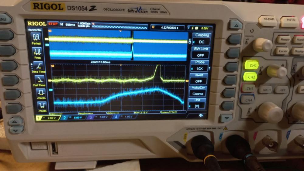

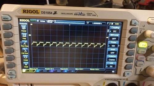

    Retomo este hilo algo antiguo para comentar lo que he hecho con mis dos Hibridos de 5KVA/24V ambos con el problema de ERROR 51 tras 3-4 años de funcionamiento
    Espero que le sirva a alguien
    El Error 51 es consumo excesivo...
    El sensor de consumo es un operacional que se alimenta de 12V y -12V
    Como comentaba, mas que pensar en error del sensor, pensaba en problemas de la alimentación, por lo que tocaba ver la salida de 12V y -12V con la que se alimenta el operacional
    Aprovechando el Hibrido que arranca pero da fallo al poco, puse un canal del osciloscopio en la salida del operacional (linea amarilla) y otra punta en la salida de 12V (linea azul) y me dio esto
    Error 51 mppt 24v/80a 5000-error_51_12v.jpg
    Se ve bien cuando salta el Error 51 en la linea amarilla, pero NO parece que la señal de 12V influya mucho en que salte el error 51

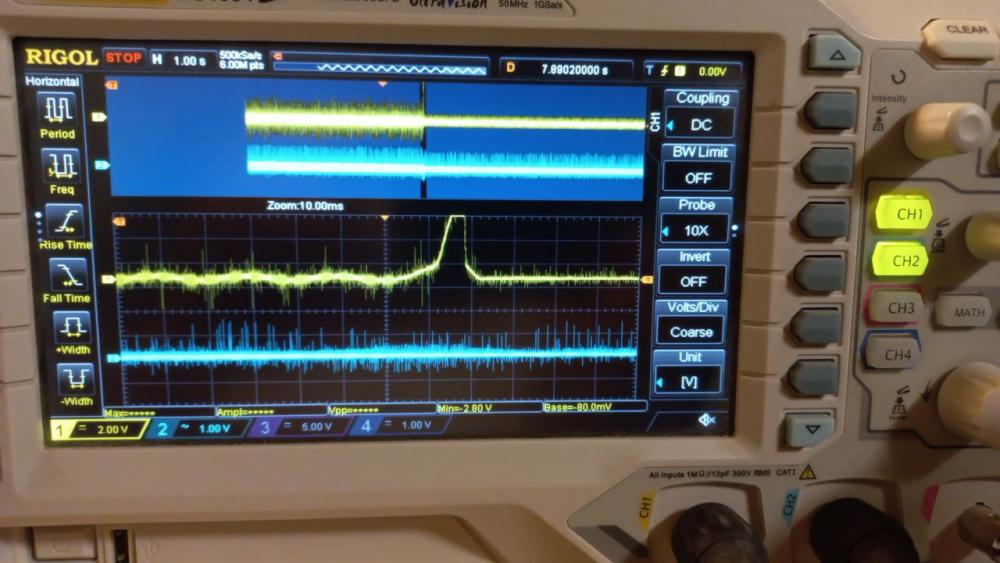

    Veamos lo mismo con la salida de -12V
    Error 51 mppt 24v/80a 5000-error_51_-12vb.jpg
    Parece claro que la salida de -12V baja y se provoca el error 51

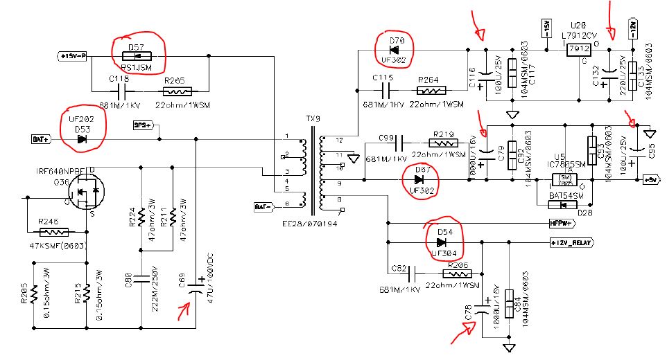

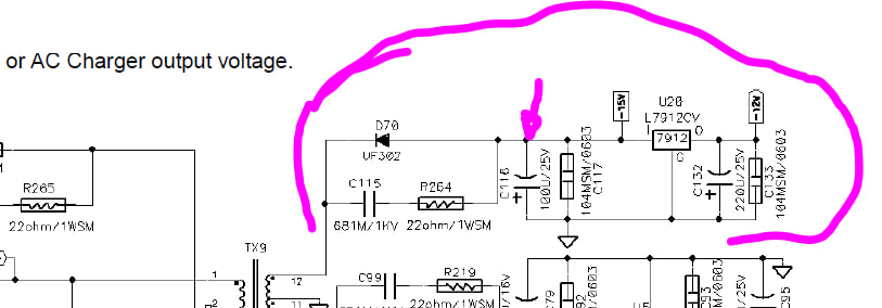

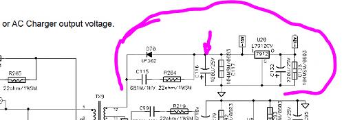

    Si pillamos el esquema de la fuente, tenemos que la salida de -12V seria esta parte
    Error 51 mppt 24v/80a 5000-error_51_-12v_esquema.jpg

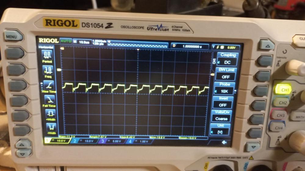

    Veamos la señal en el punto que marco del condensador C116...
    Error 51 mppt 24v/80a 5000-error_51_-12v_salida_mala.jpg
    Se ve un rizado excesivo, ademas vi que aumenta con el tiempo hasta saltar el error
    Por tanto toca cambiar condensadores poniendo de baja ESR
    En este sentido , mejor cambiar todos lo que se puedan de la fuente dado que veo que anda un poco al limite ( en el otro Hibrido he visto que hay mas de uno tocado)
    Error 51 mppt 24v/80a 5000-chequear.jpg
    Todo esto es en el caso de pensar que el problema viene de la fuente...si han existido "explosiones" etc, lo lógico es también mirar el estado de los IGBT, Mosfet etc
