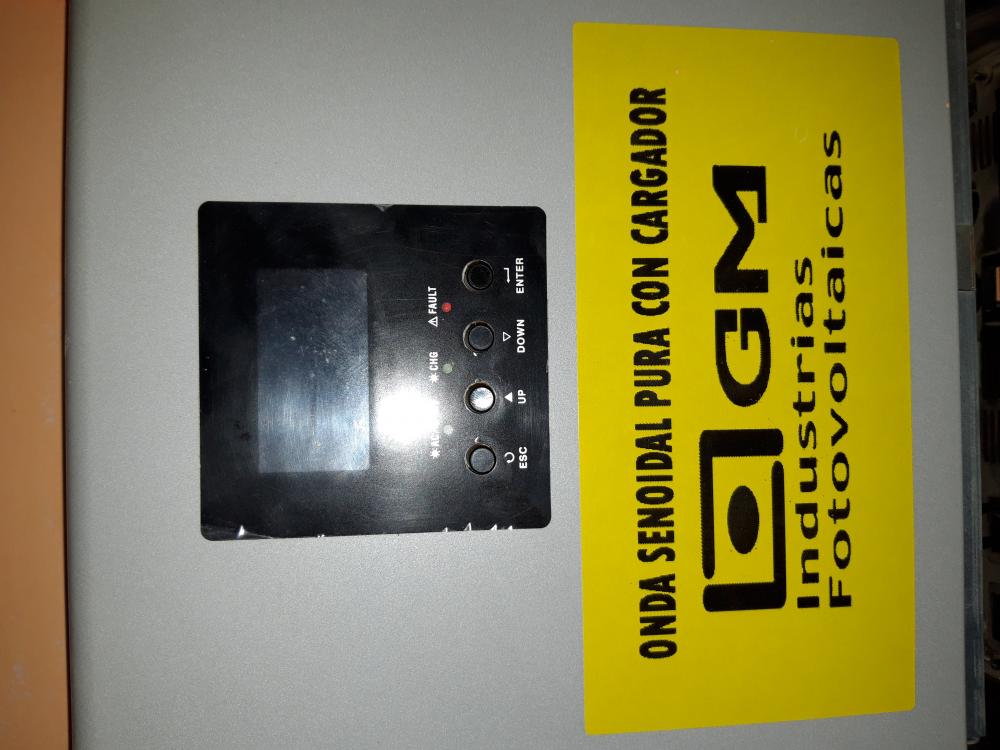

Archivo adjunto 22398Archivo adjunto 22399
Este es el regulador-inversor. ¿Admite conectar las 10 placas de 12V 160W de dos en dos en serie, en total cinco ramas de 24 voltios?
Gracias, un saludo

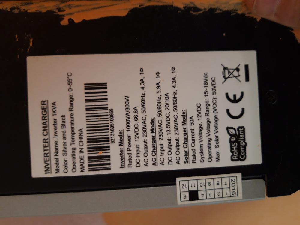

Re: ¿Qué opción de estas dos instalaciones es más eficiente?
Por lo que veo de características, y por la potencia que soporta, me temo que ese híbrido no es MPPT, sino PWM. Ahora buscaré a ver si encuentro más datos de los que pone en esa pegatina.
No puedes pasar de 50V en la entrada, y tus paneles hacen 18,5Vp, entonces debes montar lo que decías, 5 ramas de 2 paneles en serie cada rama, dando un total de 43,25Ap y 37Vp (46,3Asc-44,4Vo).
Por lo que acabo de leer, a ese híbrido solo le caben 800W en paneles, así es que has elegido mal. Confírmalo tu en el manual que tengas, por si yo lo he visto mal.
En las ultimas lineas de la pegatina puede leerse:
Corriente nominal: 50A
Voltaje del sistema: 12Vdc
Rango de tension de operacion 15 - 18Vdc
Maxima tension del campo solar: 50Vdc (VOC)
estos datos y al ser un regulador PWM es fundamental conocer exactamente las caracteristicas de tension de las placas ( Vmp y Voc) y si no conoces estos datos aporta 'marca y modelo de las mismas', de antemano indicarte que cablearlas en series de dos sin conocer al menos su Vmp puede conllevar perder cerca de un 50% de la potencia de paneles y que el regulador trabaje forzado.

Más que los datos de los paneles, lo que falta son los datos del híbrido.
Me temo que son ciertos los datos, es PWM y solo soporta 800W en paneles, y si pones 2 en serie, a pesar de que soporta hasta 50V en la entrada y tu tendrías 37V, y sufrirá más que si lo dejas como están en paralelo, pero no todos, solo 7, como máximo 8, pensando en las pérdidas (pero yo no me arriesgaría) que harían 59,99A y el límite lo tiene en 66,6A.
¿No puedes devolver ese híbrido y comprar uno que pueda arrastrar los 10 paneles y pasarte a 24V?
