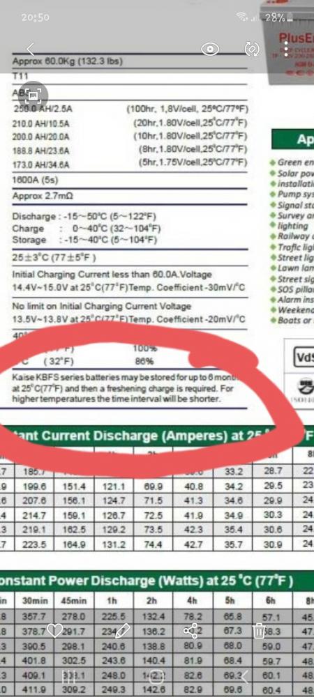

    Ismaelongc, no se ve en la imagen lo que has subrayado, pero da igual, que decida el comprador.
    Que marcas de batería gel me recomiendas , eso es lo mismo que decía yo pero con el doble de paneles y el doble de baterías, estos paneles que digo estaban a 155 d oferta o eso ponía

    Mirave aqui si ya no ves que pone kaise nose.... abra quien lo vea
    Miniaturas adjuntadas Miniaturas adjuntadas Baterías PlusEnergy y consulta instalación-screenshot_20200422-205015_gallery.jpg

    Pues te dejo otra vez la captura y esta vez te la subrayo para que lo leas..... mas la ficha del fabricante
    No hay fabricante de baterias y aqui se esta para ayudar no para discutir.... si estoy diciendo esto es porque lo tengo documentado.....
    Abra olivos y lo que quieras .... pero tambien conozco voltronic y gente que tiene axpert y son voltronic?? Pues lo mismo...
    En fin ai esta que ya el comprador vea lo mejor para el
    Si, lo que no conozco la marca kaise tampoco jeje yo estoy buscando eso unas baterías de gel a partir de 200Ah que den buenos resultados, encontré estas, la verdad que en baterías no se muchas marcas ni se cuales son las mejores o las más reconocidas sólo me guío por el precio

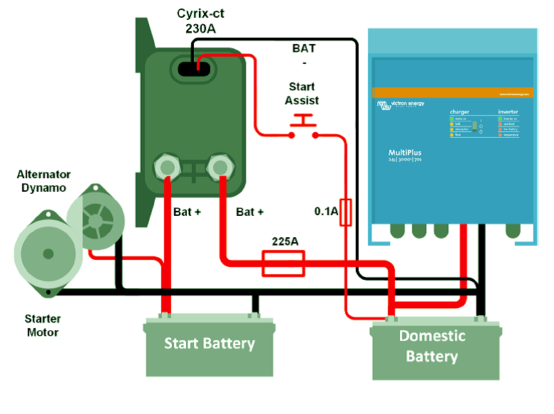

    Las baterías de carretillas son unas consumidoras de agua destilada, siempre tienen sed, y debes estar frecuentemente rellenándolas !!
    Dice jesusito00: Por el alternador tengo entendido que no es bueno conectarle para que cargue tanto normalmente hay que tener la misma batería que fuera,
    Pues está todo inventado, y existe un relé electrónico de Victron, MasterVolt, y otros fabricantes, que dan prioridad a la carga de la batería de arranque, y una vez cargada, cargan cualquier otra.
    Te pongo el esquema de Victron...Baterías PlusEnergy y consulta instalación-cyrix.png

    Pues si que conozco esos sistemas de carga, pero entre el relé Cyrix y el cargador Multiplus no baja de los 1.700€, no es típico de un camión vivienda, es mas normal verlo en yates de lujo o motorhomes, y en este caso no seria lo mas adecuado porque ese sistema no se lleva bien con un regulador solar independiente porque engaña al relé "inteligente". Pero si hablamos de presupuesto ilimitado no habría problema, hay otras opciones de Victrón que incorporan también el regulador de carga solar, es cuestión de añadir dinero, pero entonces no le veo sentido a buscar unas baterías monoblock sin marca, si te vas a dejar mas de 2.500€ en el sistema de carga (paneles aparte, que en este contexto deberían ser Solara, por seguir la linea nautica) que menos que poner una batería decente, y ya puestos una célula de hidrógeno a etanol para que no moleste el ruido del motor si no hay sol.

    Tatxen dice el el #37: "Pues si que conozco esos sistemas de carga, pero entre el relé Cyrix y el cargador Multiplus no baja de los 1.700€"...
    Nadie dice que haya que montar un Multiplus !!

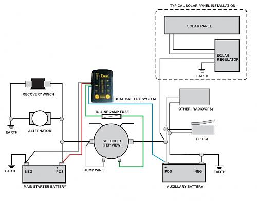

    Vale, eliminamos el Multiplus, o sea que volvemos al principio, un sistema de conexión de las baterías en paralelo mediante un relé. Yo no lo uso ni le aconsejaría a nadie usarlo por los problemas que ya había dicho antes, los relés terminan pegándose, y en el caso de los relés inteligentes como el Cyrix-ct también da problemas con la instalación solar, ya que abre y cierra por voltaje y por tanto la instalación solar mantiene el relé cerrado prácticamente siempre, salvo por la noche, por lo que al final tenemos dos baterías en paralelo de distinto tipo y capacidad, cuando el motor está en marcha el alternador mantiene el relé cerrado y al apagar el motor es el sistema solar el que mantiene el relé cerrado, o sea un desastre.
    Esta la opción de los aisladores de baterías, pero los de puente de diodos tienen una perdida de tensión, o sea que no cargan bien, y los de mosfet son caros.
    Otra opción que se montan en vehículos de expedición son los T-max DBS02 o TJM IBS, el solenoide es mucho mas resistente que un Cyrix-ct y si que funcionan con sistemas solares
    https://www.tmax.com.my/products/t-m...battery-system
    https://www.expeditionready.net/TJM-...32IBSKITHD.htm
    El T-max anda por los 150$ y el TJM IBS por los 450$ y no tengo ni idea de si los hay para 24V, yo siempre los he visto en 4x4 pequeños, no en camiones, para camión creo que solo hay la copia suiza del T-max, el IBS-DBS/24V-EM pero usa un relé bastante simple en vez del solenoide rocoso de los sistemas americanos
    IBS-DBS - IBS
    Si no quiere uno complicarse la vida y lesionarse el bolsillo, lo mejor es un sistema manual, un simple disyuntor de continua de 120A nos permite usar el alternador del camión para cargar la batería auxiliar a voluntad cuando sea necesario.
