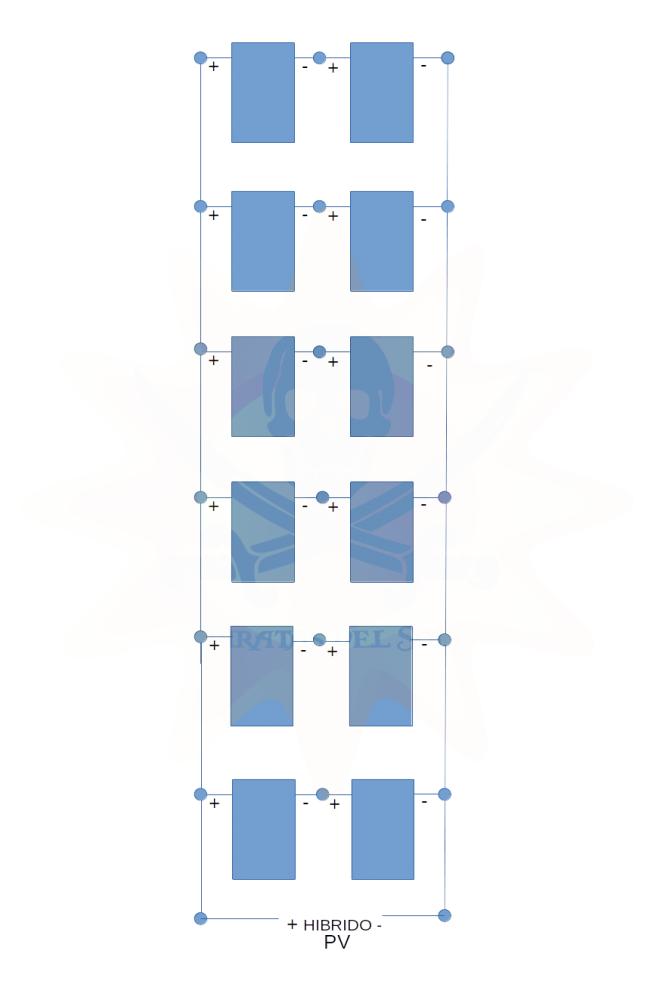

tengo este dilema en baterías 2V a 800Ah y Baterías de 6V a 370Ah para instalación de 48V, estoy proyectando una instalación a 48Vdc y con 8 Placas de 335w de 24Vdc. el inversor es de 48V y es de fase dividida 110V y 220V 50/60 Hz
para la conexión de las 8 placas de 335w a 24v, seria armar 2 placas en serie y otras 2 en serie así sucesivamente para tener en total 4 parejas de placas de 335w en serie, y luego realizar la conexión serie-paralelo para tener 96V y 32A. estoy en el correcto o no chicos?

sobre las 8 placas de 335w a 24v si las conecto en serie tendré una tensión 192Vdc y el inversor solo admite 110Vdc, con la tension 192Vdc quemaría al inversor y su controladora y el proveedor NO me dará garantía por mal uso en conexiones eléctrica.
por esa razón pensé en utilizar la conexión serie-paralelo en placas de 335w para bajar la tensión de 112vdc a 92vdc.

Me queda una duda. Dices paneles de 24V de a 4 y das el dato 92V. Hay algo mal. Tienes la ficha de los paneles ? Porque el Voc es el que manda y no creo que sea 24V. Quizás solo puedas hacer series de 3. Mucho cuidado. Qué valores da la etiqueta,pegatina del panel en Voc y Vmp ? Mucho cuidado con eso.

este inversor soporta máximo 130Vdc y tiene controladora de 80A.
En mi caso voy utilizar el inversor ups de 4000w a 48V a 120Vac y 220/Vac 50/60 Hz este inversor es de fase dividida. este inversor soporta máximo 110Vdc y tiene controladora de 60A.
al principio tenia pensado utilizar 2 string en serie de 4 placas de 335w y luego realizar la conexión en paralelo, pero si realizo esta conexión quemaría al inversor de 110Vdc y la controladora de 60A y así el proveedor NO me dará garantía alguna por mal uso en conexiones eléctricas..
en este vídeo de auto solar https://www.youtube.com/watch?v=QweRdX3X230 en el minuto 6:07 aparece la conexión de 10 placas en serie-paralelo, acá utilizan 10 placas, pero en mi caso voy utilizar solo 8 placas de 335w y así que armaría 2 serie de 2. y después lo conecto en paralelo las placas de 335w.
tendría 96Vdc y 32A y el inversor ups de 4000w a 48Vdc de fase dividida lo soportaría.

Queda claro por la ficha que no pueden ir más que 2 en serie entonces. Porque son de 72 celdas para tu inversor. Y luego son 4 paralelos. Ahora sí cuadra. Te ibas a cargar el inversor si ponías 4 en serie. Puff. Por eso me llamaba la atención. Lógico el otro inversor usaría un regulador solar distinto.

Con un solo hibrido tienes para todo. Pero necesitas mas campo solar. Con 8 placas no tienes ni para pipas.
Necesitas 24 placas de 335Wp repartidas en dos campos de 12 placas cada uno. Ese hibrido puede manejar dos campo solares independientes.
Cada campo tiene que tener como maximo este conexionado para ese hibrido:
Archivo adjunto 22335
Las baterias mejor que sean las de 24 vasos 800Ah pero hace falta saber las especificaciones de esas baterias para ver si el hibrido las va a cargar correctamente. No compres nada hasta saber si las baterias las puede manejar el hibrido. Hace falta la hoja de especificiaciones de las baterias.
