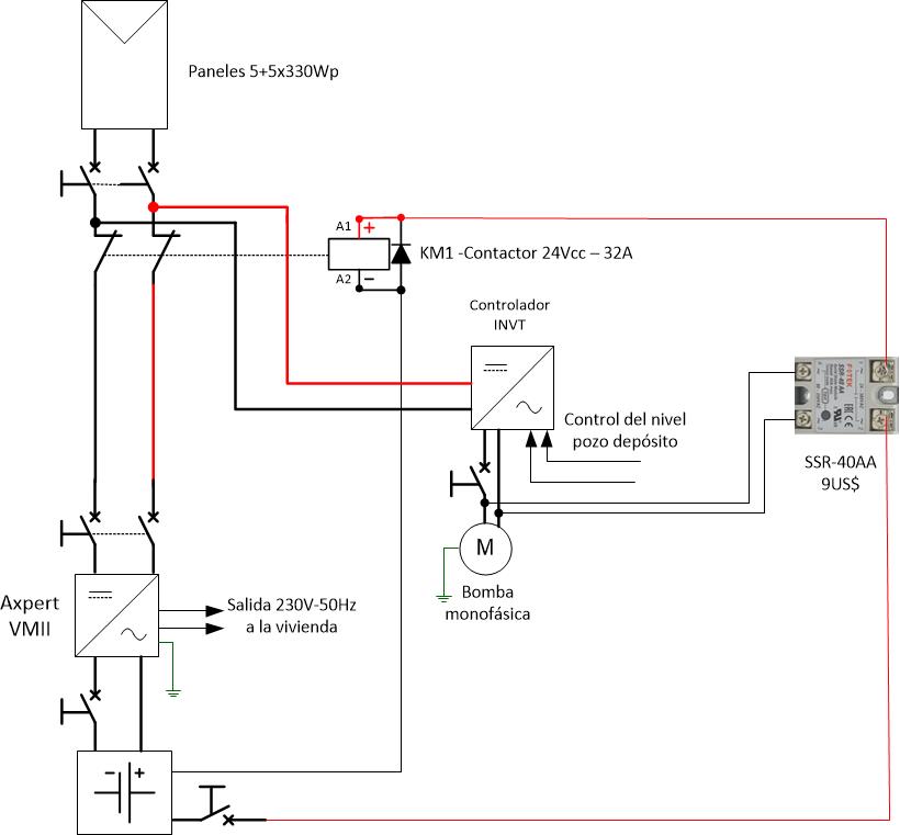

Buenas noches, tengo instalado un sistema de bombeo solar directo con 10 paneles de 330w.
Como el cliente utiliza la bomba de forma intermitente (puede pasar semanas sin bombear), le gustaría aprovechar la energía que producen los paneles para cargar baterías cuando no utiliza la bomba.
Esto presenta varios problemas, el principal:
- No conozco una forma practica de desconectar paneles del inversor de bombeo y dirigirlos hacía un controlador de carga.
- Supongamos que queremos hacer manualmente esta conmutación, poner 10 paneles a cargar baterías, implica regulador costoso, más baterías costosas (la idea es cargar baterías para poseer solo iluminación).
Agradezco que alguien me comparta alguna experiencia referida al tema.

Tu instalación tiene las siguientes características, basadas en un panel típico de 330Wp:
En paneles: 3.300 Wp - 234,25Vo (vacio) - 190,75Vp - 17,3Ap - 18,1Asc (cortocircuito)
El controlador de bombeo: Uin max. 450Vcc - Iin max. 12A ¡¡muy ajustada la entrada!!
Se puede acoplar un híbrido off-grid de Axpert, el VMII 3000-24, que soporta hasta 500Vcc de entrada y 4kW de paneles.
Es posible que haya más híbridos que puedan servirte. Si algún forero lo conoce puede decírtelo.
En cuanto las baterías, serían ... ¿?¿?¿? te pongo los mismos datos que tu me has dado, que es ¡ninguno!
Se puede hacer automático o manual el sistema para que cuando no funcione el bombeo, que cargue las baterías, según prefieras.

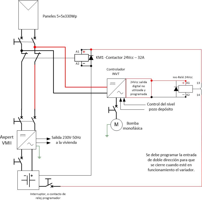

Bueno el esquema es el que ves en la foto, el problema lo tienes en la configuración de esa entrada de doble dirección que no estoy seguro si puede servir.
Estoy aún revisando información para ver si se puede hacer de otra forma.
Estimado EIEN, la verdad que tu respuesta me ha abierto los ojos. Nunca relacioné que las salidad digitales que tiene el equipo se podrían usar para esto.
Ya me pongo a investigar como programarla.
Así mismo, me gustaría consultarte, como lo harías, a esta redirección de paneles, de forma manual?
Estoy muy agradecido por tus respuestas.

He pensado otra solución más sencilla, pero falta probarla. Se trata de conectar un relé de estado sólido a la salida del motor. Luego te pongo el esquema.
Pero hay que probarlo y ver como se comporta, si cierra y abre bien igual que la bomba.
Falta saber si soportará los 400Hz !!
Podría ser uno como este:

Esquema 1, programando. Esquema 2 sin programación en el variador.
Archivo adjunto 22326Archivo adjunto 22327

Información de primer nivel realmente, con esquemas y todo.
Mañana justamente voy al sitio, y voy a realizar pequeñas pruebas para ver que conviene hacer.
Estoy muy agradecido por tu ayuda. Espero compartir algún otro debate técnico contigo.

Por lo que he leído en el manual del variador, no creo que se pueda programar nada para aprovecharlo en el exterior, ya que son entradas y no salidas, pero si puedes medir la tensión entre los bornes COM y COM del conector de comunicaciones 5 y 7 y ver si tienes tensión de 24V.
En cuanto al SSR, hay que probarlo, y para 9 dólares que vale !! Ya me contarás como queda el "invento" !!
Re: Bombeo Solar y Carga de Baterías.
Nueva variante con el mando en alterna.
En principio el mando del contactor de los paneles era a 24Vcc para evitar cuantos menos problemas mejor con el sistema de carga y control de las baterías, por eso cogía tensión directa de las baterías.
Pero eso puede ser un problema (que ahora voy a probar en casa) porque el SSR es de alterna, tanto el mando como la potencia, por eso ahora pongo una variante en la que el contactor se alimenta de alterna de la salida del híbrido.
Ya está probado, y no funciona en corriente continua, así es que hay que montarlo con el contactor de corriente alterna, y el SSR, el de la foto si que vale.
