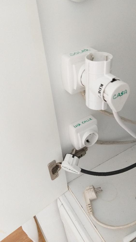

eso hare,pondre dos interruptores uno antes de inversor(para uso normal)y otro que ira directo a la instalacion de la casa,sin pasar x inversor(segun necesite mas o menos consumo apagare uno y encendere otro).
ojo con esto, asi lo tenia yo, en dos descuidos fundi dos inversores. uno de 300 euros y otro de 70 euros. cuando estaba la luz de la red o grupo y tengas un descuido puff. lo que hice fue poner mi casa en un enchufe macho, la red y el inversor en otro hembra asi imposible que queme otro puedes poner un enchufe mas fuerte como los industriales o otra cosa que estuve mirando fue un comutador electrico de tres posiciones, pero me decidi por lo otro por que no me fiaba que se comunicara o rompiera

Nesso, mira si esto te puede servir:
Re: duda limitacion en hibrido
eien
uff de electronica estoy pez,me pierdo en el esquema jeje
Pues pídeselo a alguien que sepa.
