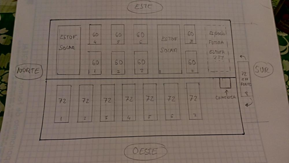

La casa tiene tejado a dos aguas con una inclinación en ambas de aproximadamente 20 grados. El eje transversal que las divide apunta al Sur, pero con un desvío de aproximadamente 20 grados hacia el Oeste. Por tanto, la intención es que una cadena de paneles trabaje en el lado Este y la otra en el Oeste. De esta manera se aprovecharían más horas de luz además de que no hay otra solución. El problema sería en Invierno. El Sol estará muy bajo y si dejo las placas sin ningún grado de inclinación hacia el Sur, poco rendirá el invento. Por eso tengo intención de darles al menos unos 10 grados. O sea, que tendrían la inclinación propia del tejado más la Sur. Para ello, estoy mirando de diseñar una estructura que permita esto. La idea es hacerla de manera artesanal. El tejado es de tabiquillo conejero con teja cerámica con espuma de poliuretano entre ambos. La idea sería meter unos tubos rectangulares cogidos mediante angelitos, de los de hierro de 8mm., que atravesarían el machihembrado. El apriete sería el mínimo para que no hubiera juego y así evitar la rotura de la cerámica, asegurándolo con contratuerca o autoblocantes. También valoro el meter taco químico, pero veo complicado que quede bien. Los tubos rectangulares irían asentados con espuma de poliuretano entre teja y tubo, y de estos, 4 por cada línea de paneles, partirían las sujeciones de las placas, para las cuales necesito mirar de comprar ya los paneles para ver bien como hacerlas.
Respecto al ala Este: estaría compuesta por 8 paneles de 60 (1600 x 1000) los cuales irían conectados en serie hacia una entrada del Inversor. Utilizo esta medida pues compartirían espacio con otros dos equipos y por tema de accesibilidad a los mismos. La parte conflictiva cara a viento, Norte, quedaría protegida por uno de los equipos, por lo cual la inclinación Sur no me preocupa.
Respecto al ala Oeste: estaría compuesta por 7 paneles de 72 (2000x 1000) si me veo capaz de manejarme con ellos. También estarían conectados en serie e irían a otra entrada del inversor. Aquí quedarían desprovistos de protección cara a vientos del Norte, por lo cual tengo idea de hacer un pequeño spoiler de obra antes del primero, para así desviar el aire y poder dar un poco de inclinación Sur. En este lado las placas quedan orientadas Oeste, pero 20 grados Norte, por lo cual en Invierno poco darán. También cabría la posibilidad de añadir un panel más a esta cadena, en la pared Sur de la casa (desviada 20 grados Oeste), pero tendría inclinación 90 grados. Esto iría bien en Invierno, pero tengo dudas de que hubiera diferencia de potencias entre las placas. He leído que esto hace sufrir a la que da más potencia, más soleada, con el posible deterioro que comportaría.

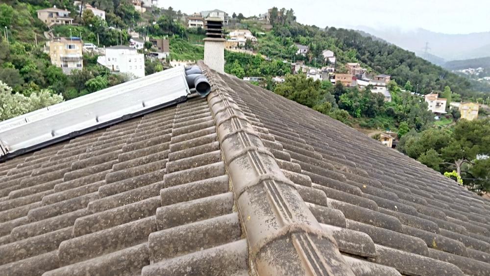

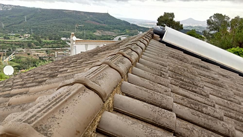

Archivo adjunto 22287
Cara Norte
Archivo adjunto 22288
Cara Sur

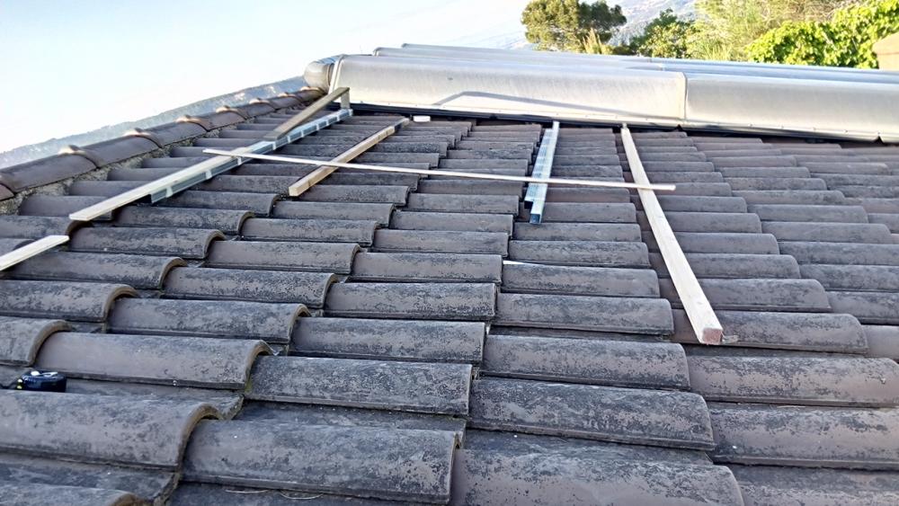

Archivo adjunto 22289
Simulación sujeciones. Observar izquierda arriba la inclinación Sur de la tabla marrón.

Ese panel que no te cabe, puede montarse con un suplemento metálico, sobresaliendo del tejado en un lateral, o en la parte más baja, que bonito no hará, pero no rompes la serie.
Continuo sin entender porqué las dos series no son iguales, con paneles idénticos.
Y... primero se elige el inversor/res y luego se acoplan/calculan cuantos se pueden poner a cada entrada MPPT, y no al revés.

Esa es la idea. Lo que la inclinación creo que debería ser 90 grados (como un cuadro pero a nivel del borde exterior del alero). Así iría más parejo en cuestión de potencia con los otros de arriba de la parte Oeste (serie 72). No se cuan crítico es que halla ciertas diferencias de potencia en una serie.
El ala Oeste es un poco más estrecha. Montar de 60 como en la Este no se puede. Por otro lado, ya que solo puedo montar uno detrás de otro y no al lado, montaría de 72. Es el ala que rendirá menos. Sobre todo, en Invierno. De esta manera se sacaría un poco más de potencia que en esas fechas supongo será bienvenida. De todas maneras si hay alguna ventaja en especial para que todos sean iguales, dímela por favor.
Ya. Supongo que lo hago un poco al revés. De todas maneras, estuve calculando la tensión total de cada serie y vi que entraban en los márgenes de las MPPT de algunos inversores. Como el espectro es bastante ancho, puse más atención a ver que podía dar de sí el tejado.
Respecto al Huawei me lo miro con más detenimiento. Hay valores que aún no capto exactamente.

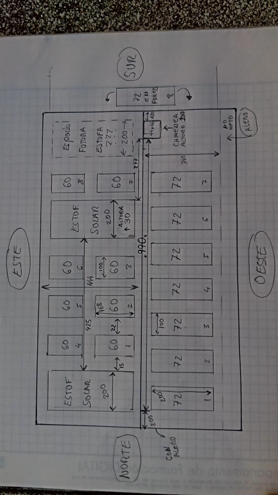

Te adjunto un dibujillo que acabo de hacer para que se vea un poco más claro.

Si hablamos de dinero, para mí no es rentable el autoconsumo en una vivienda, que durante las horas de sol, no estás en casa (bueno ahora sí).
En cuanto al lío de los paneles, la razón de ponerlos todos iguales, es tratar de conseguir la mayor potencia y energía del montaje, si ya es poco rentable, vete limitando el acoplamiento!!
Si das las medidas del tejado y de las estufas, puedo ver concretamente, cuántos paneles te caben.

Disculpa, soy un poco tocho, pero sigo sin entender lo de los paneles. Si las entradas del inversor son independientes, al menos lo supongo, que más le da que hallan diferencias de tensión y de potencia entre un MPPT y otro MPPT ??? Igual tiene unos niveles de tensión de entrada en los cuales rinde más... No se muy bien a que te refieres, pero si hay algo que no capto dímelo. Tengo intención de pedir los paneles. Lo digo para no meter la pata...
Vale, te puedo pasar las medidas. Gracias por el ofrecimiento. Pero no cabe mucho más. Los aleros de la parte Oeste son largos y no se puede pisar ni poner peso en ellos. En el dibujo no lo he reflejado. También quiero dejar espacio para acceder. El dibujo, como puedes ver, es orientativo. El espacio entre paneles es por la pequeña orientación Sur (sombras). Unos 25 cm aprox.

Sí claro, esa es la intención. Entonces me queda claro que en cuanto a la electrónica no hay problema de poner en un ramal MPPT unos paneles de una potencia y en la otra entrada de otra (60 , 72). Hablas del aprovechamiento del tejado.
He tomado algunas medidas para que el dibujo sea más interpretable. La escala esta desmelenada, pero las medidas son correctas y dan una idea general de la situación. Paso a añadir sobre el tema:
Mi intención es que halla cierta accesibilidad, por eso dejo ciertos pasillos tanto en la cúspide de las dos alas, como entre los paneles de 60. También cierto espacio para trabajar o para un mantenimiento un poco seguro. Tampoco me voy a jugar la vida por unos watios más.
En el ala del Oeste no se pueden meter 2 de 60, una al lado de otra, como en el ala Este. Es más estrecha y esta el alero largo que no se puede pisar. Por eso opto por poner de 72. Por otro lado esta también la sombra de la chimenea...
Archivo adjunto 22303

Ahora veo como puedo montar los paneles en el tejado, basándome en tus medidas.
Una cosa, porqué dejas 2m libres por culpa del alero.
¿Tienes 2m de alero?
Además, los paneles pueden apoyarse en el tejado y que "vuelen" por encima del alero.

El alero medirá 30 más o menos. Dejo espacio para poder trabajar. Ya sea para montar o para mantenimiento. El montaje me temo que me tocará hacerlo solo y más con el panorama donde nos han metido. Entonces mejor ir con seguridad. He de taladrar al borde del panel en cuatro puntos del tejado, montar angelitos, aislar, montar todos los hierros, atornillar soportes para inclinación Sur y, por último, montar el panel de 2 x 1m. También guardo espacio para un posible spoiler. Ese punto es crítico. Por ahí entra a veces un viento del Norte (tramontana) muy fuerte. Si, es tentador para montar el octavo, pero lo puedo poner en la fachada. No creo que halla mucha diferencia en cuanto a recepción solar con los otros siete del tejado.
A la chimenea hay que dejarla espacio también. Provoca bastante sombra en invierno.
A tener en cuenta también los 20 grados norte que esta desviada el ala oeste de la casa.

Esta es la cara Norte. El alero que comentas.

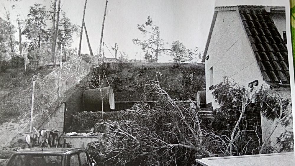

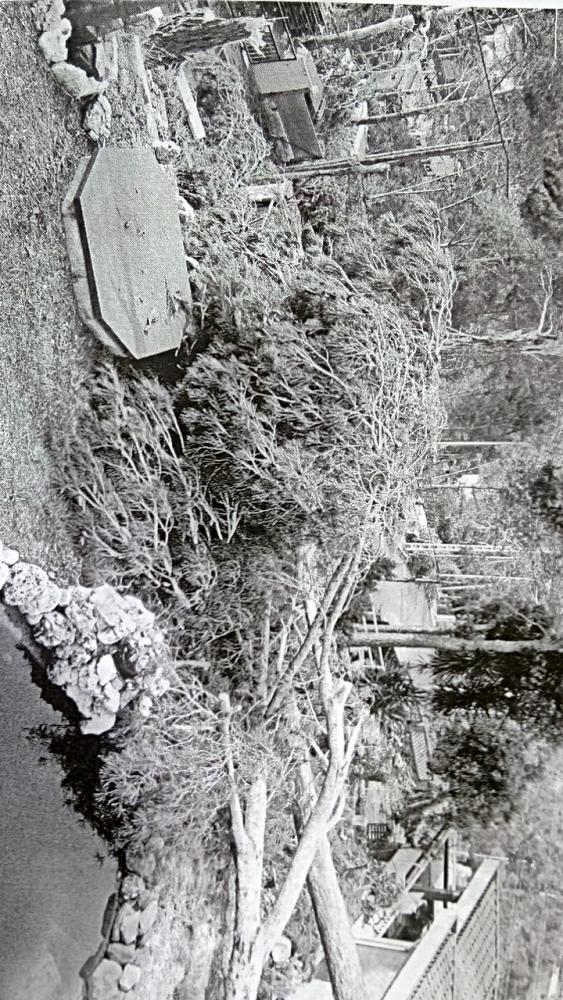

Esto sucedió hace unos años. Tormenta seca. No se puede montar nada que vuele. A poco vuelo yo.

Por lo que has puesto en el dibujo, creo que tienes un tejado a dos aguas de 13,54x4,44m cada uno.
Y... ponerlos a ras de suelo???, parece por las fotos que tienes espacio.
En cuanto al viento, se pueden montar cortavientos al lado Norte.
Otra cosa, ¿se pueden mover de sitio las estufas solares? o es un faenón???

Repasa el dibujo a ver que no está bien. Hay algún valor que no cuadra.
Re: Instalación solar desde cero en tejado a dos aguas
Hasta 25 paneles pueden ponerse en ese tejado, si las medidas son correctas.
De poder elegir, vale la pena montar cuantos más en el tejado Oeste que en el Este.
Los paneles son de 330W.

eien
Muchas gracias Eien por el dibujo. Me aporta cosas, aunque en principio tampoco podría poner tantos paneles. Las estufas solares calientan aire que se mete a casa a través de unos ventiladores. Son inamovibles. Ocupan todo el ancho de un ala. Desde la cúspide hasta el alero. Lo que si sería posible más adelante si hiciera falta, son los paneles longitudinales del Oeste aunque un poco justos. También los de la parte Sur del ala Oeste. Como te comenté, me gusta dejar pasillos. Uno de ellos en la cúspide para acceder a ambos lados. Tanto para mantenimiento de paneles como de las estufas solares. Era uno de mis hobbies. También a veces me subo arriba a mirar el cielo. Para empezar, ya vale con el fregado donde me he metido. Lo tendré en cuenta para ampliaciones.
He estado haciendo un par de llamadas para el tema de compra de paneles e informarme sobre el inversor y baterías. La verdad es que me encuentro con opiniones diferentes… Un mareo. Tengo que estudiarlo un poco más por mi cuenta. Me comentan que no ponga baterías y que inyecte a la red o coja de ella… Las baterías de estos equipos valen como 5 o 6 huevos… Me comentan que mejor esperar 5 o 10 años que ya habrán bajado de precio. Solo le ha faltado decirme algún mantra para reducir la espera… Hasta llegan a comentar que si no hay red de 220v no funcionan… Supongo que habrá muchos equipos y cada cual describe los que vende.
Yo lo que quiero es la posibilidad de independencia siempre que pueda y que si me cortan la luz o un día la corto yo, puedo subsistir más o menos algún tiempo. Como si estuviera en una isla. Incluso tener un pequeño generador conectable al sistema. Hasta me viene a la cabeza hacer un sistema de autoconsumo con baterías más normales, y ya me montaré yo algo para cambiar de red general a solar. Bueno, seguiré recopilando info. Sigo bastante verde en el tema. Por ahora tengo faena con la estructura. Lo único que me jode es no tener una panel para patrón para hacerla ya definitiva. No se ahora que comprar si de 24, de conexión a red, con potencias diferentes en cada ala… En fin, todos los comienzos son duros.
