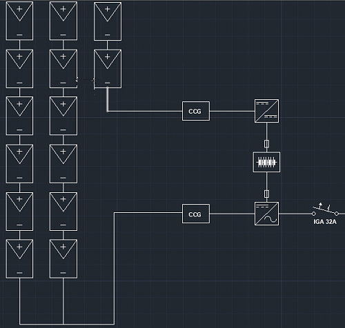

Esquema unifilar de instalación aislada con inversor con regulador integrado mas un regulador externo
Hola buenos días,
Soy nuevo por aquí, un saludo a todos. Espero no molestar con mi pregunta, he visto en varias paginas webs que ofrecen un kit aislada que cuenta con paneles que van a un inversor con regulador MPPT integrado y otro regulador externo por que el inversor ya no admite mas potencia de paneles. Mi pregunta es, como sería su esquema unifilar?
Sería como el siguiente esquema?

Básicamente, si, eso sería, aunque veo muchos paneles en serie y dos ramas iguales, y luego solo 2 paneles... ¿tan poquito se necesita ampliar?
En en dibujo sale una cruz y un cuadrado pequeño en medio, que espero que sea un error de presentación en pantalla, y que las dos ramas con 6 paneles en serie y los otros 2s estén separados.

Buenas eien, gracias por contestar. En cuanto a la cruz esa es el puntero del raton que se me ha colado en la captura de pantalla. La configuración es de 6 paneles en serie y 2 en paralelo para un inversor de 5KW y 2 paneles en serie en el regulador externo. El regulador externo lo quiero instalar por que el inversor no admite toda la potencia, además, con el regulador externo se podria ampliar la instalación.
Mi duda viene mas en la parte de conexion con la bateria y salida en alterna.

Para ilustrar lo que dice Eien: Eso seria lo correctoArchivo adjunto 22273
Re: Esquema unifilar de instalación aislada con inversor con regulador integrado mas un regulador externo
Ahora algo muy importante es que hay que procurar que coincidan las tensiones de carga del inversor y del regulador.

Ese inversor con regulador integrado no permite paralelizacion con otro inversor con regulador integrado?
Vas a tener un problema de sincronizacion con ambos reguladores ya que no creo que ambos lean la misma tension de bateria y tampoco creo que tengan el mismo algoritmo de carga.
Lo que menos me preocuparia seria el esquema bifilar. Me preocuparia mas como sincronizar ambos reguladores.
Que inversor es? Y que regulador externo es?
