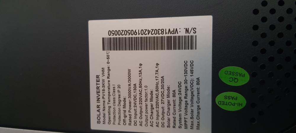

    Must 3000w 24v/230 Mppt 80A carga 30A
    2 placas 340w
    Voc 47,50
    Imp 8,91A
    Isc 9,22A
    Yo tengo pensado en 2 -3 meses meter otra serie de placas mas osea tendria dos series conectadas en serie y a su ves conectadas en paralelo por eso si lo puedes calcular que no me quede corto para un futuro... y el enlace de la pagina que pones me pone que no existe...

    No me cuadran los datos con los del fabricante Must. ¿Puedes poner la referencia exacta?
    Si ese inversor, fuera como el Axpert king, soportaría 1500W en paneles.
    Para cuando tengas las 2 ramas de 2 paneles en serie cada rama, tendrías 1360Wp, y sería:
    De paneles a regulador: 32A.
    De regulador a baterías: 80A.
    Salida de 230V: magnetotérmico de 2x16A y diferencial de 2x25A 30mA, aunque siempre dispara antes la protección del inversor que el magnetotérmico.
    Te dejo una foto de las caracteristicas

    Ya he leído las características, y valen los datos que he puesto.
    Solo cambia en que soporta algo más de potencia de paneles, 1920Wp, que sería 5,6 paneles de 340Wp... pero podrías poner otros 2 más con un total de 6, si te hicieran falta.

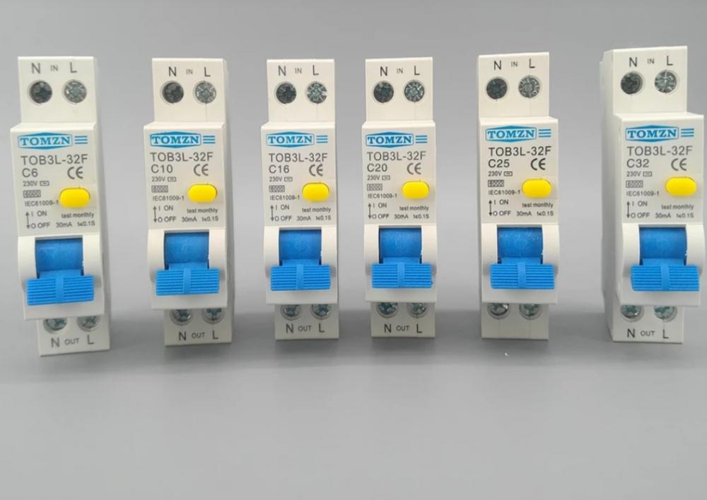

    Y respecto al diferencial 2x25A he visto en aliexpress vende de 20A el diferencial.... estaria mas cerca pal corte no?? O es muy precipitado poner ese de 20A?
    Pues ves mal, ya que el fusible se calibra según la corriente que tengas que extraer de las baterías, no de la capacidad que tenga la batería.
    Diferenciales de 20A no hay, si acaso sería el magnetotérmico. Y... no hay más tiendas para comprar de España, que en Alíexpress???

    Y respecto a diferencial mira archivo que te adjunto

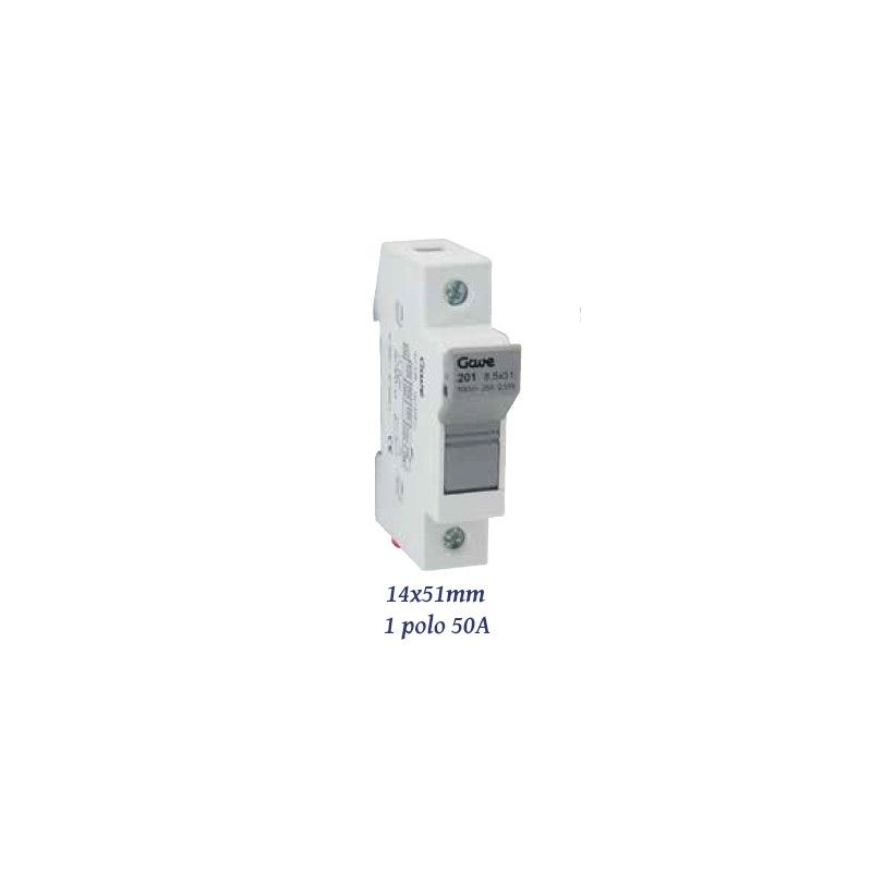

    Según Ibonantu:
    Entre regulador y bateria(12v) FUSIBLE 30 A, si el regulador es PWm, estarán todos en paralelo, 4x8,7A=34,8x1,6=55,68A> 63A, con portafusibles tamaño 2 para fusibles cilíndricos de 22x58mm.[h=Entre batería e inverter (12v) FUSIBLE 160 A, 2kW a 12V=166,66Ax1,6= 266,7A, hay un portafusibles y fusibles NH-01 de 250A ¡una barbaridad! a esa potencia 12V es muy poca tensión, mejor cambiar a 24V.]1[/h]
    Entre regulador y batería (24v) FUSIBLE 30 A, también este regulador es PWM, bien, con portafusibles tamaño 1 para fusibles cilíndricos de 14x51mm o 10x38mm. Mejor el de 14x51mm.

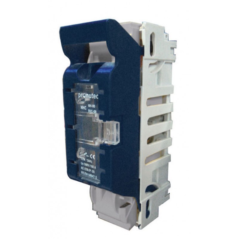

    Entre batería e inverter (24v) FUSIBLE 160 A, 2kW a 24V 83,3Ax1,6=133,3A> 125A o 160A, con portafusibles tipo NH-00.
    A mi particularmente no me gustan los reguladores PWM, habiendo los MPPT.
    Miniaturas adjuntadas Miniaturas adjuntadas Fusibles en instalación fotovoltaica-tamano-1-14x51mm-50a.jpg   Fusibles en instalación fotovoltaica-nh-00-160a.jpg

    Ismaelogc, contesto aquí al mensaje privado. Ese componente es un combinado de magnetotérmico y diferencial, y encima estrecho; si te gusta el de 16A y 30mA, lo compras.

    Predeterminado Re: Fusibles en instalación fotovoltaica
    Según ismaelongc: Puedes explicarme porque 80A y no podria extraer mas y ponerlo el fusible de 100A.. soy muy torpe... jejeeje
    No puedes extraer más de la batería porque no te deja el inversor, que es quien consume de ella, ni poniendo un fusible de 100A ni de 1000A, se trata de PROTEGER al inversor, y tener un elemento de corte para casos de avería o comprobaciones.
    Ismaelongc dice: Pero entonces no sirve??
    Servir sirve, pero a mi no me gusta tener dos elementos de protección en un mismo cuerpo, y más aún siendo tan estrecho, solo con el roce de los codos se calentará!! Yo prefiero los dos componentes por separado, pero en teoría servir, sirve... pero recuerda que CHINOOOOO!!!

    Yo digo poner el pia de 16 y aora un diferencial de estos de 20A.....
